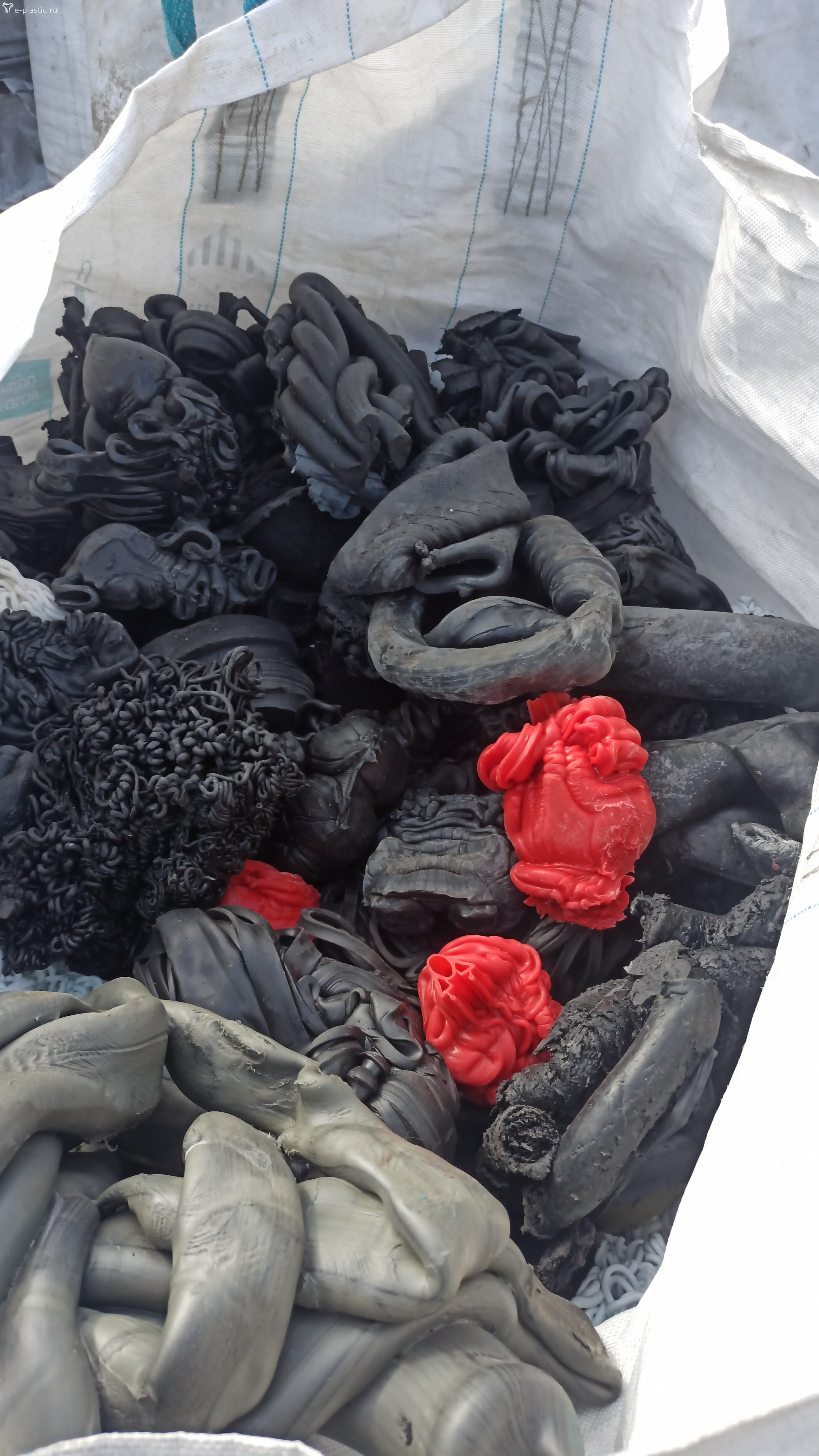

как и обещал выкладываю видео испытания дробления своих отходов на самодельном двухвальном шредере.
Надо копать дальше...

Shadow писал(а): 25 окт 2021, 15:16 как и обещал выкладываю видео испытания дробления своих отходов на самодельном двухвальном шредере.
Спасибо, улыбнуло :-):
