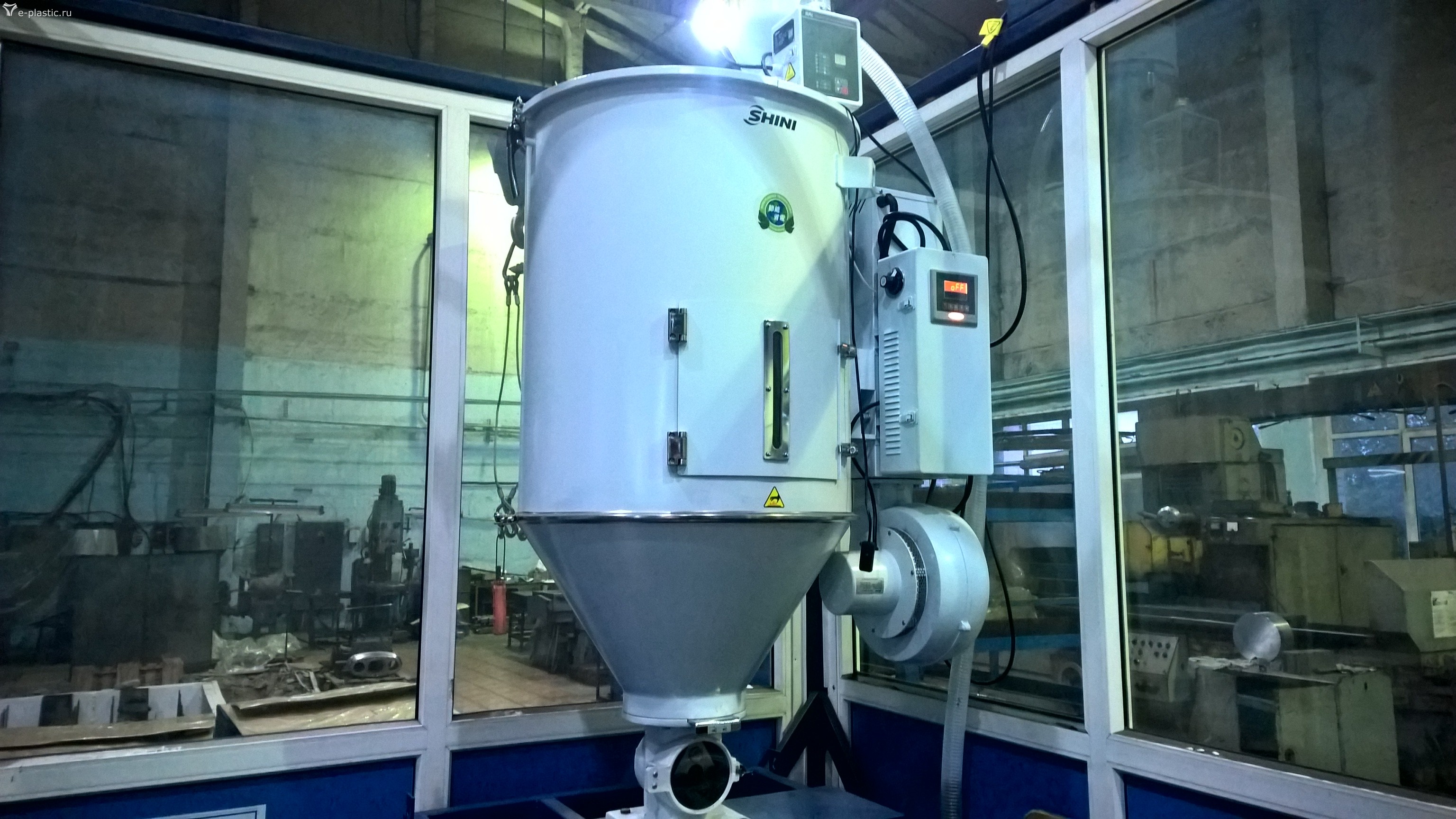

Организация непрерывной работы термопластавтомата с несколькими сушилками.
#1 Сообщение SPArco808 » 12 сен 2021, 19:11
Здравствуйте, начали лить детали большого объема, сушилка на станке 200 кг, ее хватает на 4 часа работы, загружать автоматически новый материал в нее уже не получается (будет сырой). Рядом со станком установлена сушилка тоже на 200 кг, приходится из этой сушилки пересыпать материал в ручную, когда он закончится на станке. Как организовать этот процесс автоматически и чтобы хватало на две смены?

Байпас Y- типа шлангами на вакуумный загрузчик сушилки на ТПА ...

А на станке вы тоже руками засыпаете? Как уже сказал коллега, вакуумный загрузчик нужен. Та же загрузка помогла бы понемногу засыпать в вашу 200 кг сушилку. Просто правильно отрегулировать. 200 кг ( или 200 литров) , не так и мало. Какой вес отливки и цикл?
Покажите как это выглядит , если возможно.

Вы не указали какое сырье, поэтому гадаем на пальцах. Если время сушки менее 7 часов, тогда можно, если более, уже не получится. В идеале конечно использовать один вакуумный загрузчик, который загружает в бункер "предварительной сушки", а из этого бункера в бункер ТПА посредством спирального загрузчика, с регулируемой скоростью вращения. Если подобрать скорости то все должно срастись. Можно еще поиграть температурой сушки, в предварительном бункере, т.к. движение там буде постоянным.

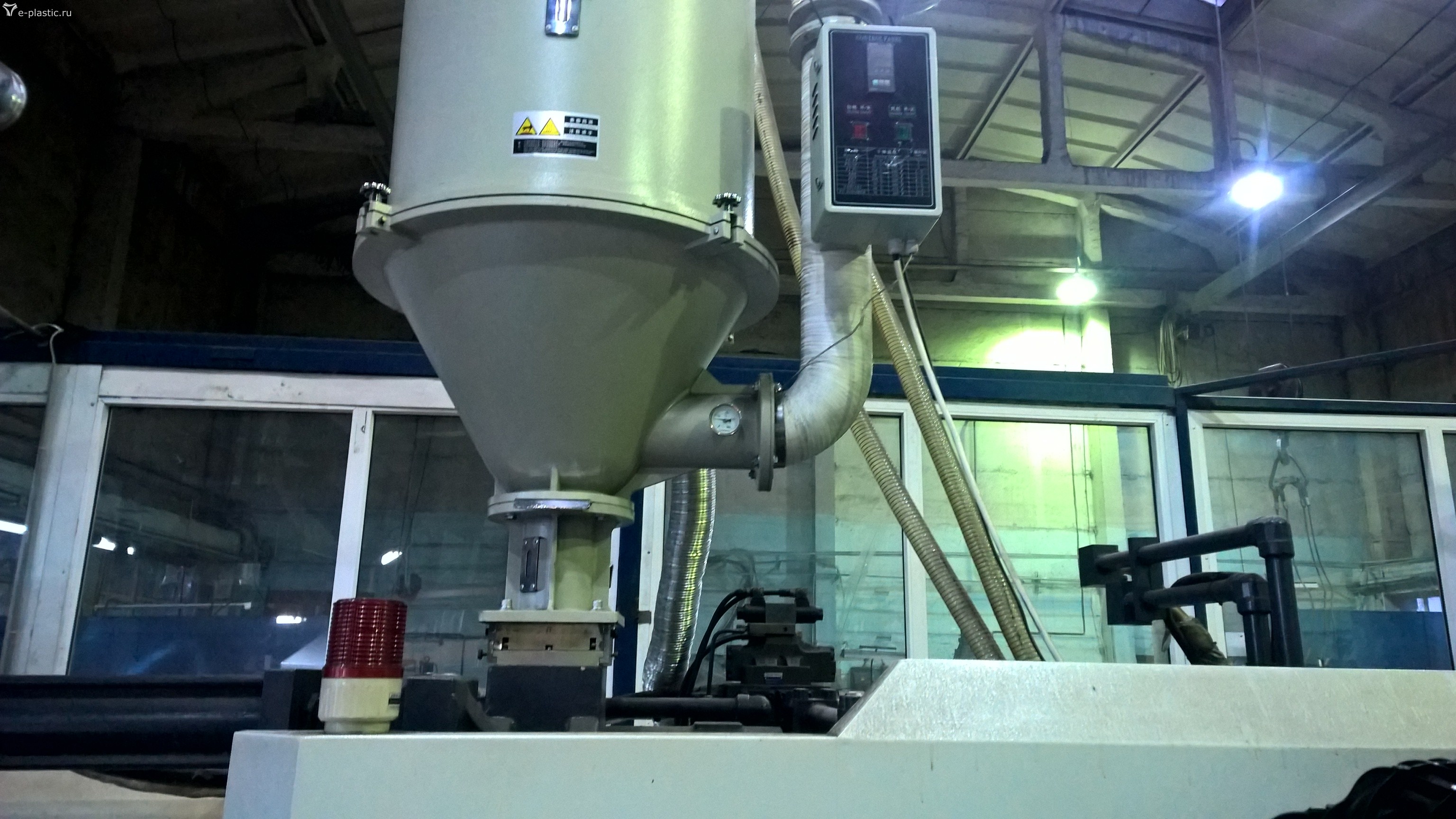

На "предварительной" сушилки установлен вакуумный загрузчик, также как и на станке. Проблемы как засыпать автоматически в них материал, нет. Вопрос, как автоматически из "предварительной" сушилки забирать материал в основную, сейчас приходится из нее ссыпать материал в специальную емкость, а потом уже из нее в основную. Материал Durethan BKV40. Если не использовать "предварительную" сушилку, а сразу подсыпать загрузчиком материал в основную в процессе работы, то не успевает просушиться, пробовали так. Деталь 2,5 кг, станок 3000 кг.

2,5 деталь , про машину … промолчим. Теперь вопрос. Зачем из одной сушилки перегонять в другую , почему не напрямую в машину ? Извините, проблему вообще не понимаю. Если на то пошло. Самое простое . Одна сушилка пустая, брось от неё трубу в другую , вакуумному загрузчику всё равно откуда качать. Но в идеале конечно, сушилку на тонну при таких деталях и BKV .

Метод пересыпания из одной сушилки в другую - тупиковый.

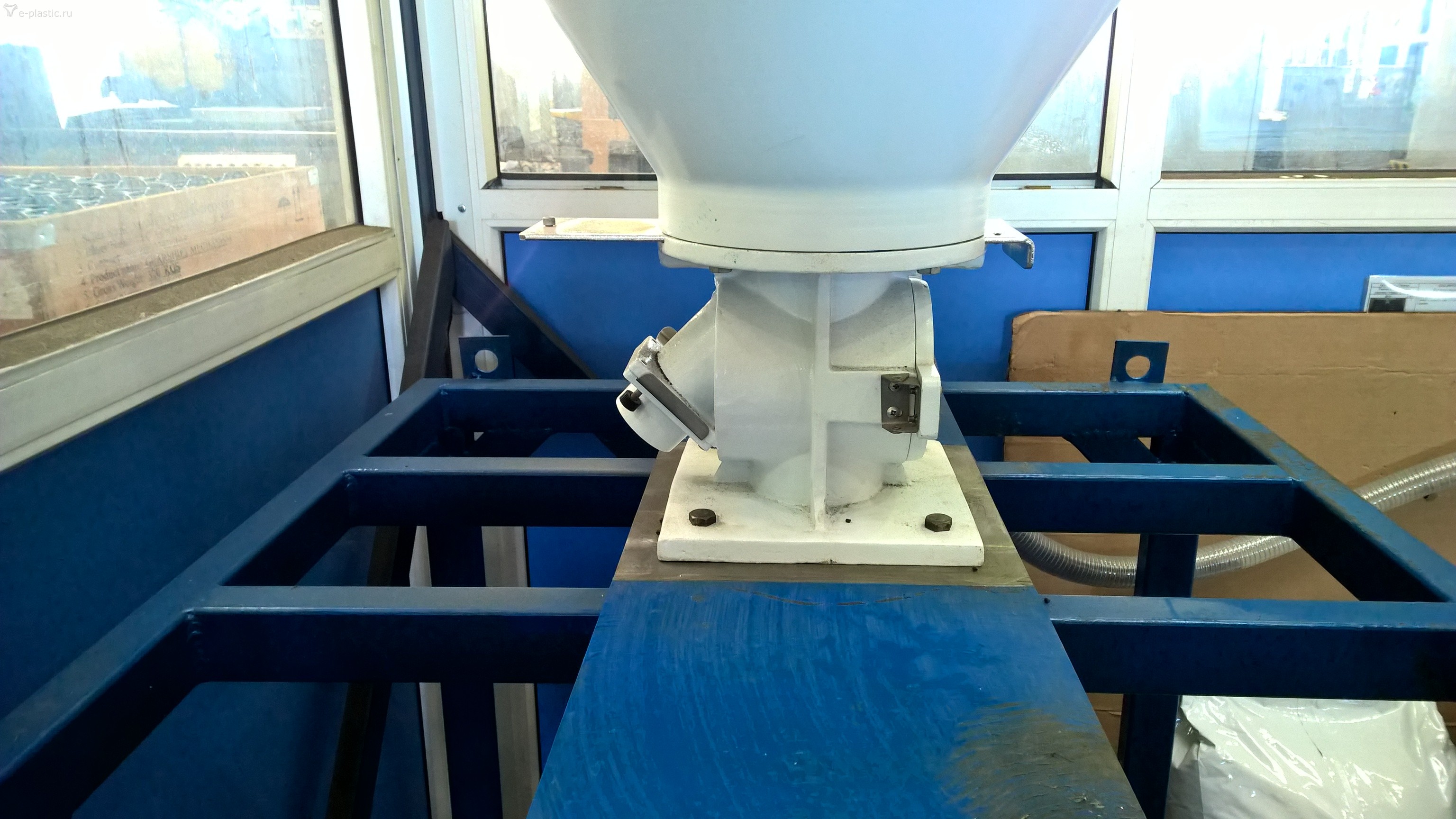

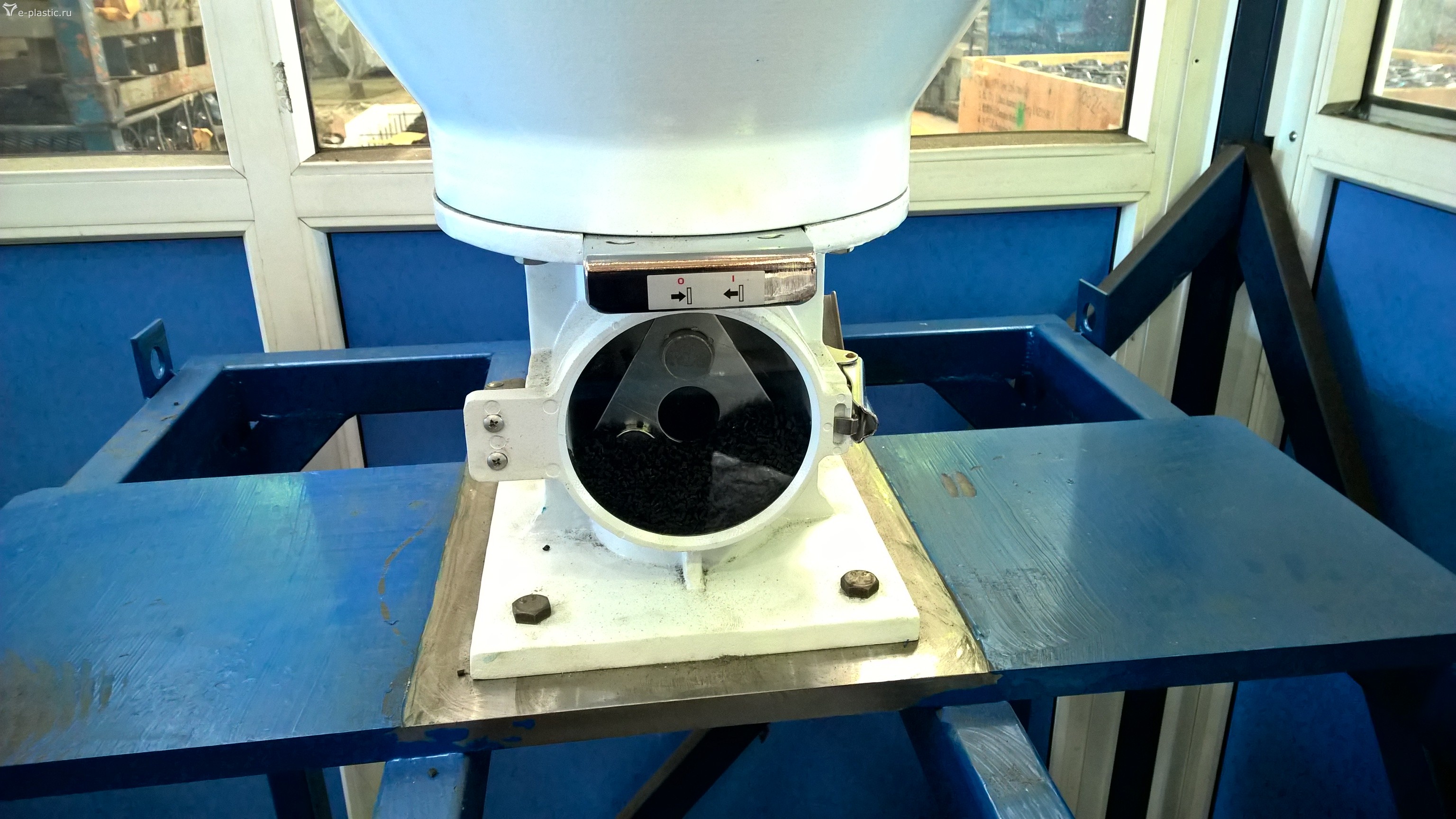

Необходимо снять первую сушилку со станка и разместить её на каркасе на полу рядом со второй сушилкой. На станок поставить приёмный бункер литров на 12 (с датчиками, допустим серии SVH). К загрузчику подключить тремя Y-клапанами выходы двух сушилок (если нужна фаза продувки холодным воздухом после фазы загрузки - шланги живут дольше). Можно использовать пропорциональные клапаны, если вам их девать некуда. Надстройкой над платой управления загрузчиком должно стать программируемое реле (как самый дешёвый вариант), управляющее всем этим хозяйством.
Готовые программы загрузки одного станка от двух сушилок у известных производителей мне, к примеру, неизвестны. Я как-то делал вариант обслуживания одним пневмозагрузчиком ТПА и сушилки. Надеюсь, работает до сих пор. Лет 8 назад это было.
Выложите, пожалуйста, фотографии того оборудования, которое уже есть, а то беспредметный разговор какой-то.

Вы не правильно поняли станок весом отливки 3000 кг. У нас одна сушилка на станке с загрузчиком и другая возле станка тоже с загрузчиком, обе на 200 кг. Вопрос был в том как подсоединить загрузчик со станка к дополнительной сушилке. В принципе тут подсказали, что к ссыпной горловине сушилки, надо посмотреть как это лучше сделать.
