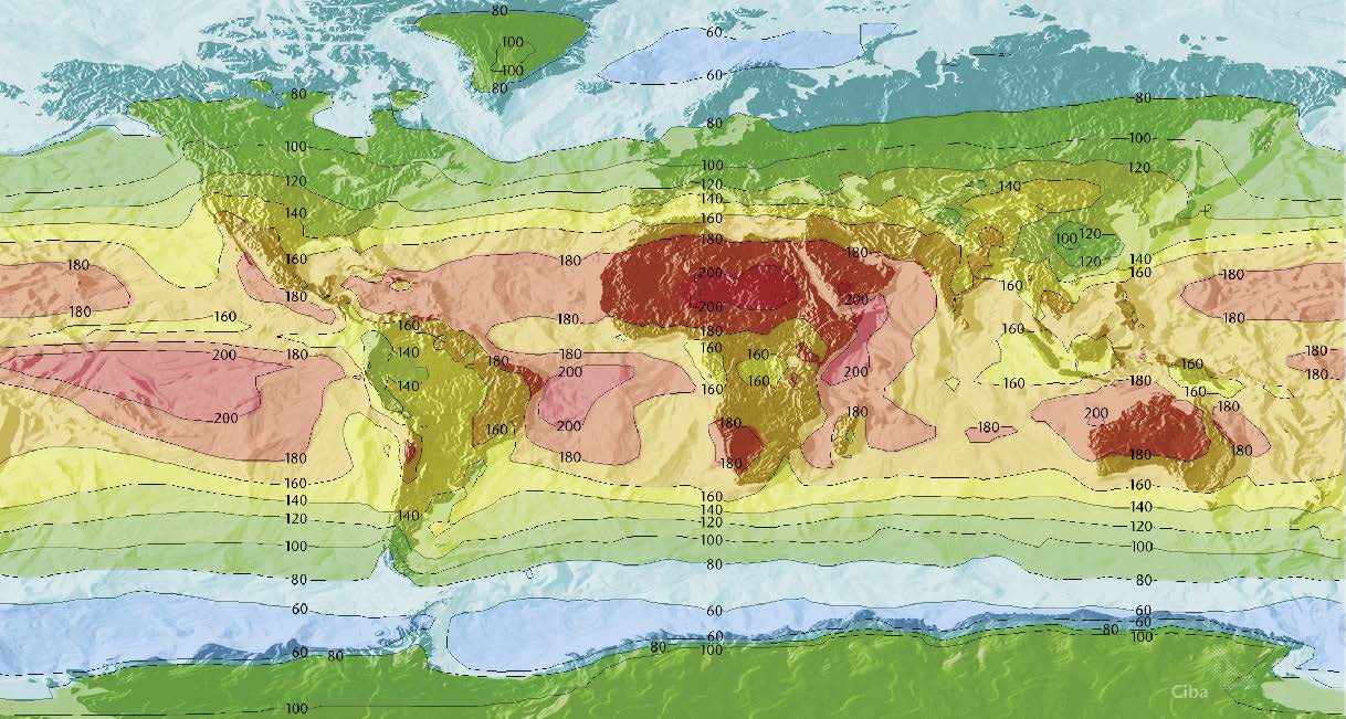

Maks42 писал(а):
12 май 2020, 13:43
Да, попутал тепловое и УФ-старение. Если не ошибаюсь, УФ-старение считается через суммарную солнечную радиацию для конкретной территории.
Вон чо отрыл.
Картинка в килолэнгли за год (они же ккал/см2 солнечной радиации в год, они же 41,8 МДж/м2 в год), можно оценить на сколько быстрее пленка ваша рассыплется. С учетом, скажем, вышеописанного теста, может и ватты сразу пересчитать можно?
Картинка правда древняя, с учетом нынешних погодных котоклизмов, наверное, привирает. Но покопаться в энторнэтах по-свежее найти можно по-свежее по запросу вроде solar irradiance
