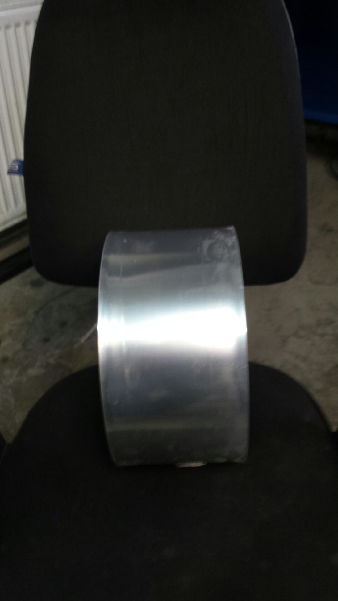

ВСем добрый день. При роспуске ПЭТ пленки 190 мкм на рулоны меньшего диаметра и ширины столкнулся со следующим: на получившихся после резки и размотки рулонах получаются "задранные" края, те если посмотреть на рулон в профиль , то верхние и нижние края выглядят не горизонтальными , а вогнутыми . При размотке этих рулонов пленка деформируется ,что создает проблемы при ее дальнейшей переработке. Пытаемся решить вопрос, есть идеи. Может кто подскажет в чем дело?

правильно ли я понял (сфоткать не получилось конечно же) что рулон стал бочкообразный?
нагрев при резке не случился?

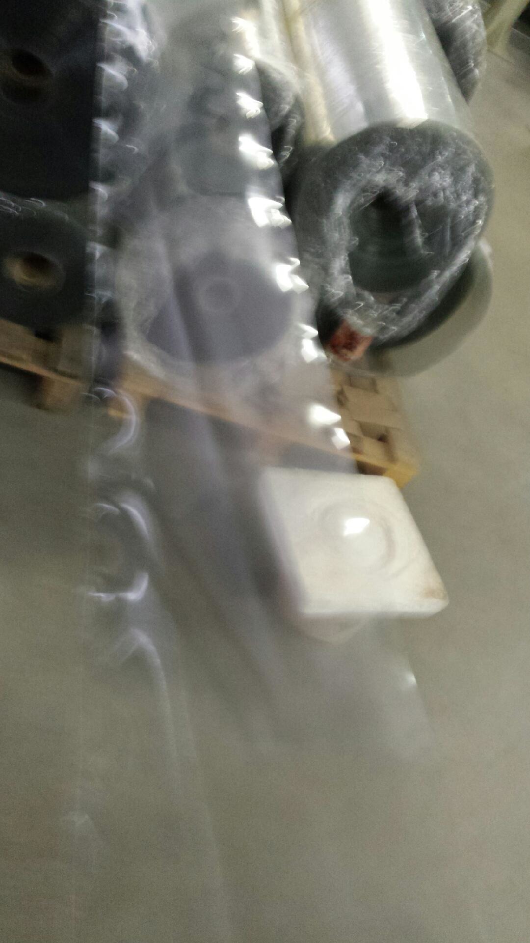

Прилагаю фото рулонов и пленки. На фото рулона (это то что я называл профилем) видно что края как бы загибаются наверх. Прошу прощения но надо присмотреться. Этот эффект может быть как с одного края так и с обеих ПРичем это не зависит от того наматывался ли рулон с края или из центра разматываемого рулона. На фото пленки четко видно что она деформирована. Надеюсь что теперь мой вопрос звучит более корректно- почему так получилось. Свои мысли есть. Очень хотелось бы услышать кто и что думает.

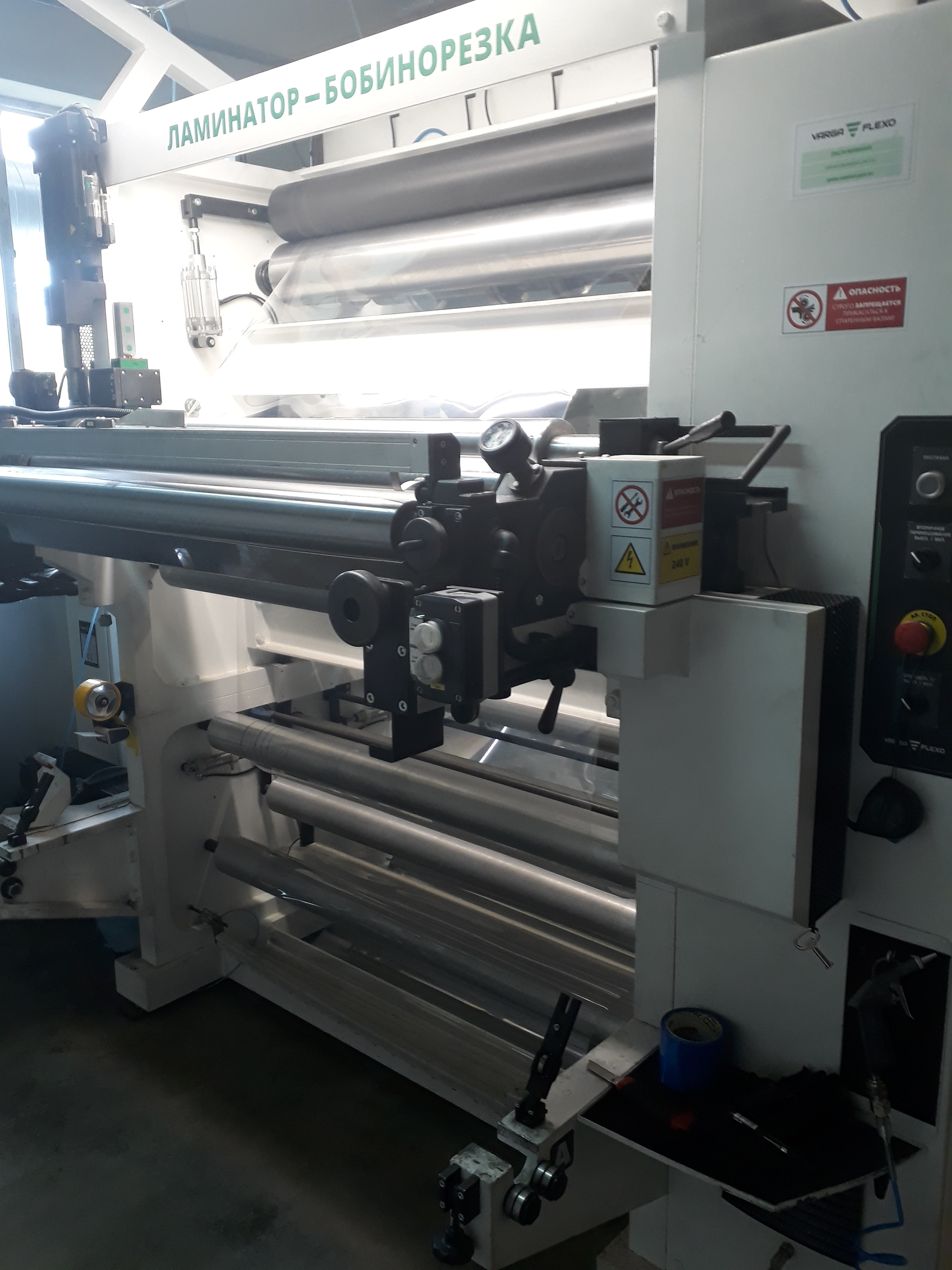

А станок какой? И какими ножами режете?

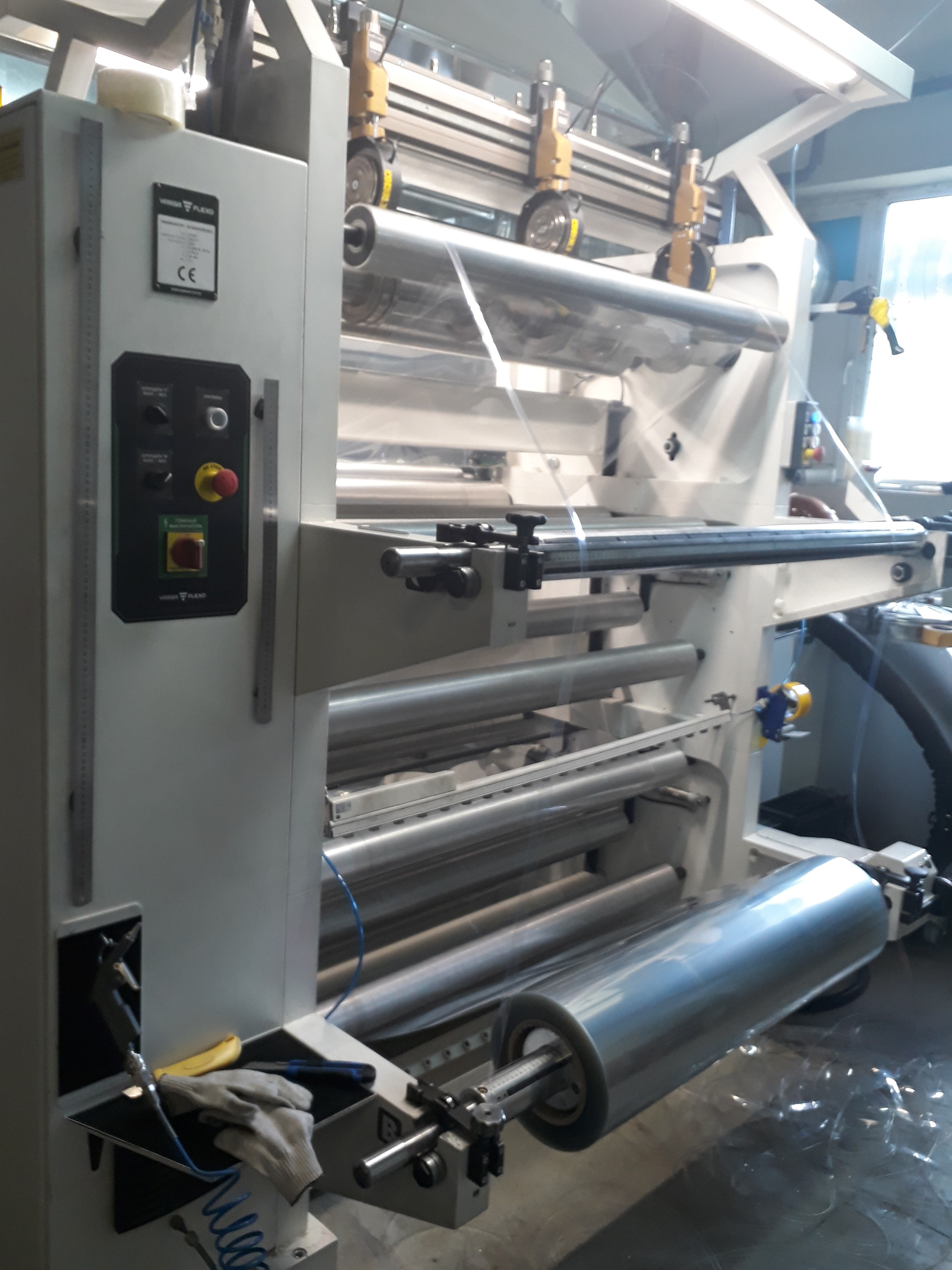

Вот станок. Бабинорезка-ламинатор (Варга флексо).

Вот станок. Бабинорезка-ламинатор (варга-флексо)

Оно ежели ножи тупые (или заедают если дисковые) то и нагрев будет ...
Могли пленку перетянуть ...

края внутрь - нагрев с последующей усадкой/короблением
для тс (хотя он и не читает): имеет смысл понизить скорость перемотки при нарезке
