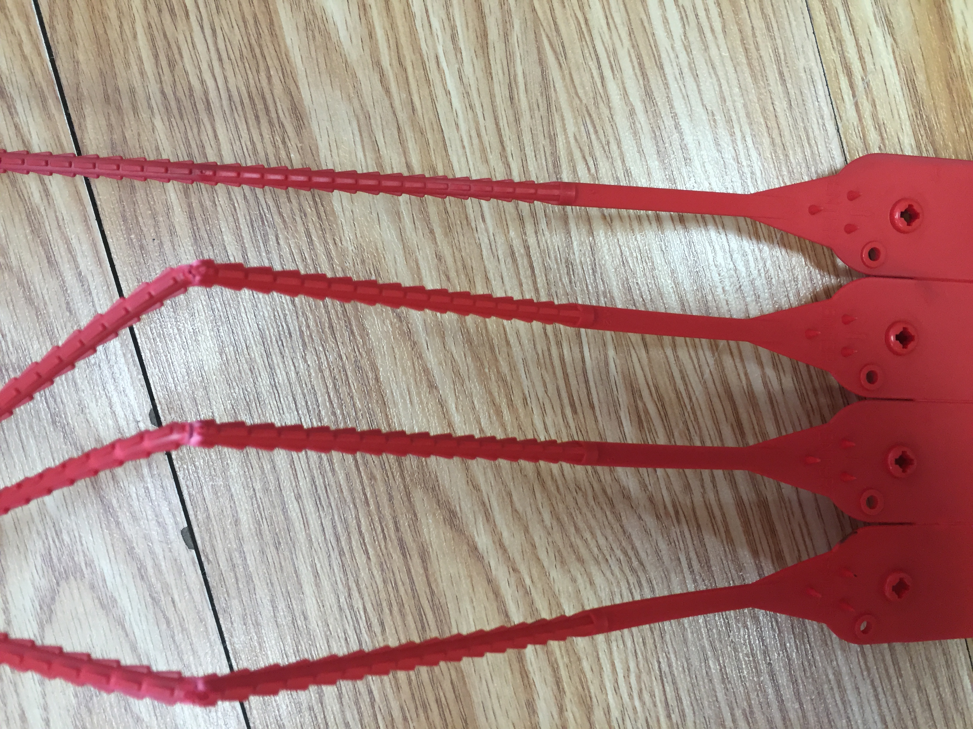

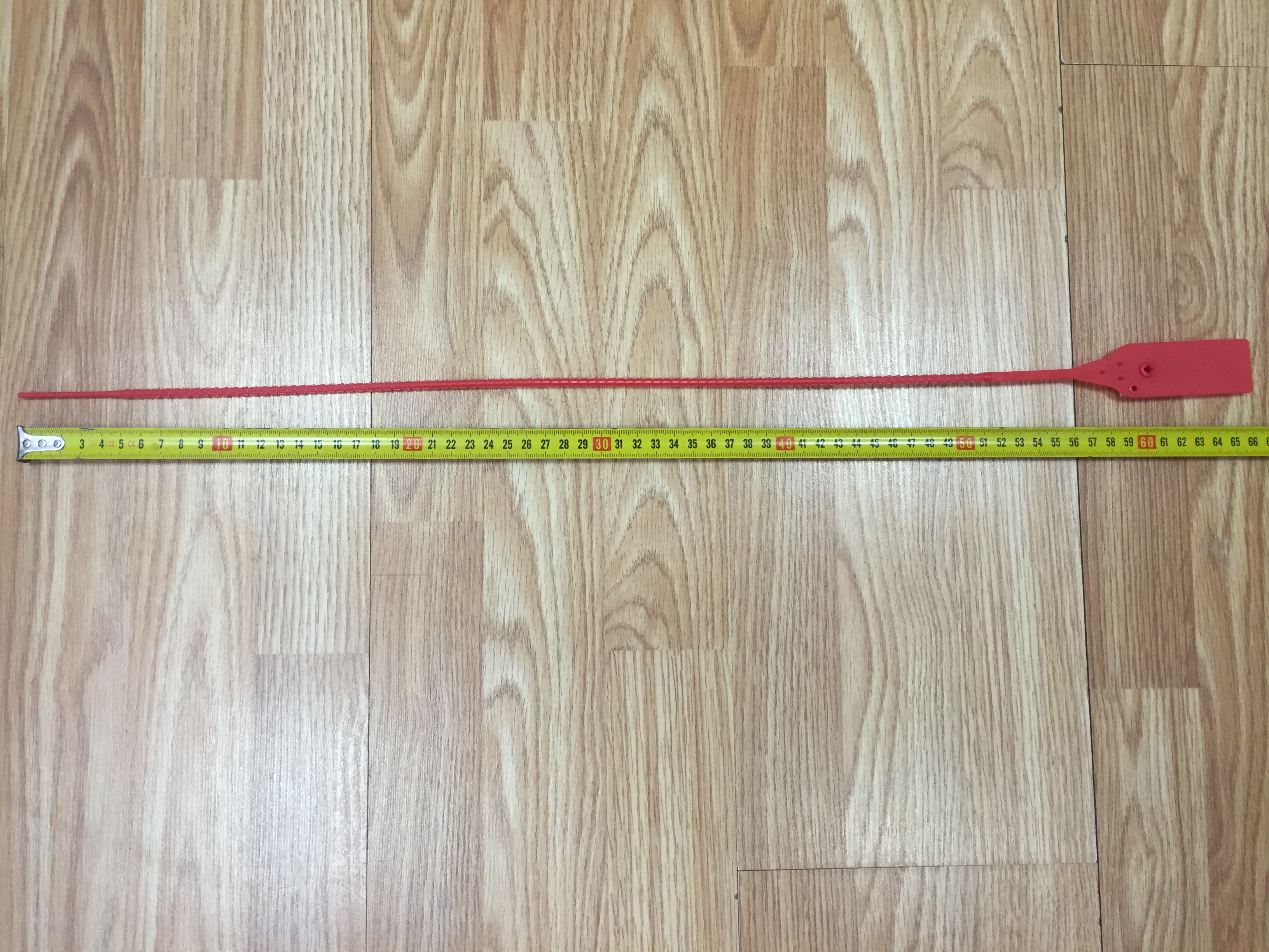

Добрый день,
прошу совета, изготавливаем пластиковые пломбы материал используем ПП блок 8332М длина пломб до 330мм. Есть проблема изготовили пломбы длинной 500 мм, в месте впрыска (впрыск происходит в место 5 см от начала рабочей части пломбы) пломба легко ломается, это при комнатной температуры, тогда как пломба должна выдерживать до -20 град. Да на месте разлома в пломбе имеется пустота (т.е. не заполнена полимером).
Какой материал попробовать ПА? марка какая подойдёт?
Пробовали добавлять к блоку каучук для придания гибкости - не помогло добавляли до 20 %.

#5 Сообщение Alexey87 » 30 июн 2016, 09:22
Добрый день всем)
фото изделия прилагаю, чертежа нет пресс-формы (китай)
ТПА 500.
Путем уплотнения, температуры 210 на голове -избавились от "дырки".
Но пломба ломается все равно, иногда просто идет излом в месте впрыска. (фото прилагаю).
Я так понимаю какой бы материал мы не использовали излом будет? дело в конструктиве формы полагаю. Жду Ваших комментариев.Спасибо.

#6 Сообщение МихалИваныч » 30 июн 2016, 09:57
Позвольте, а у вас в месте слома что - серьезно точка впрыска? :sh_ok:
Если так - форму в утиль, китайцев на кол

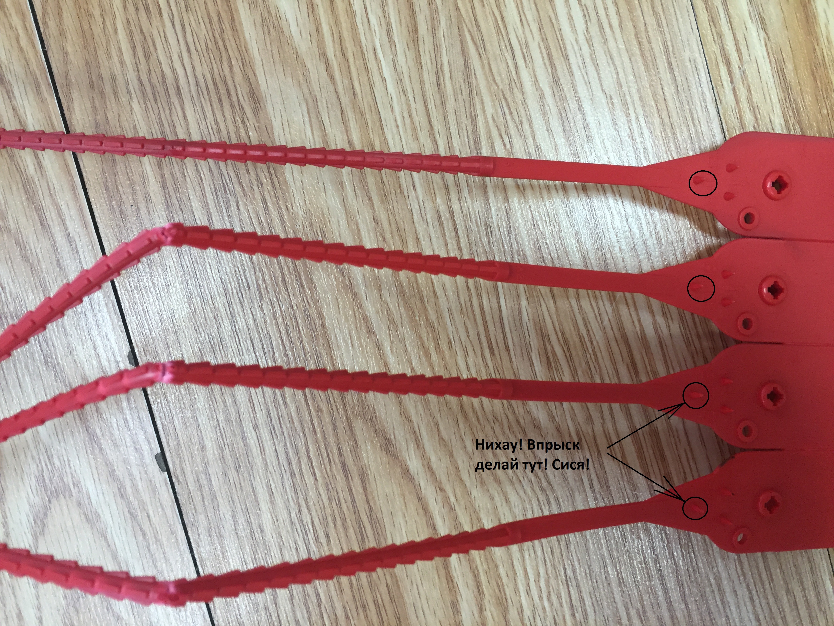

#7 Сообщение МихалИваныч » 30 июн 2016, 10:08
Вот картинка, которую надо будет послать в Китай в следующий раз.
Странно, почему пломбы до 330 мм не ломаются, проверьте и их тщательнее.
Помочь слегка может более текучий материал, повышенная температура формы, пониженная температура на ГКС.

#10 Сообщение Alexey87 » 30 июн 2016, 10:23
МихалИваныч да впрыск в месте перелома) У других форм на пломбу впрыск в начале "елочки" (рабочей части пломбы) - проблем нет.
