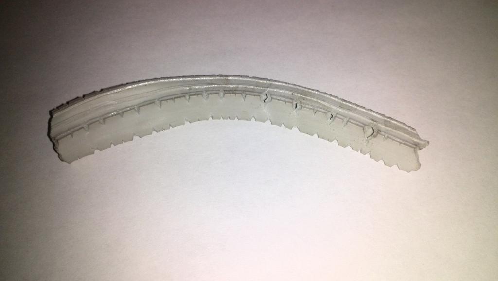

Здравствуйте.
Недавно прислали вот такой образец брака (см. фото) с просьбой разобраться в его причине (основной аргумент - "...у вас плохое сырье", т.е. гранулы).
Изделие из непластифицированного ПВХ.
Помогите, пожалуйста.

Материал недогрет, перегрет (высокая вязкость) или плохо смазан.

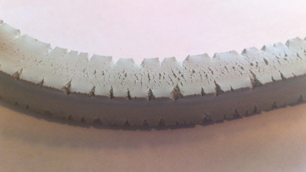

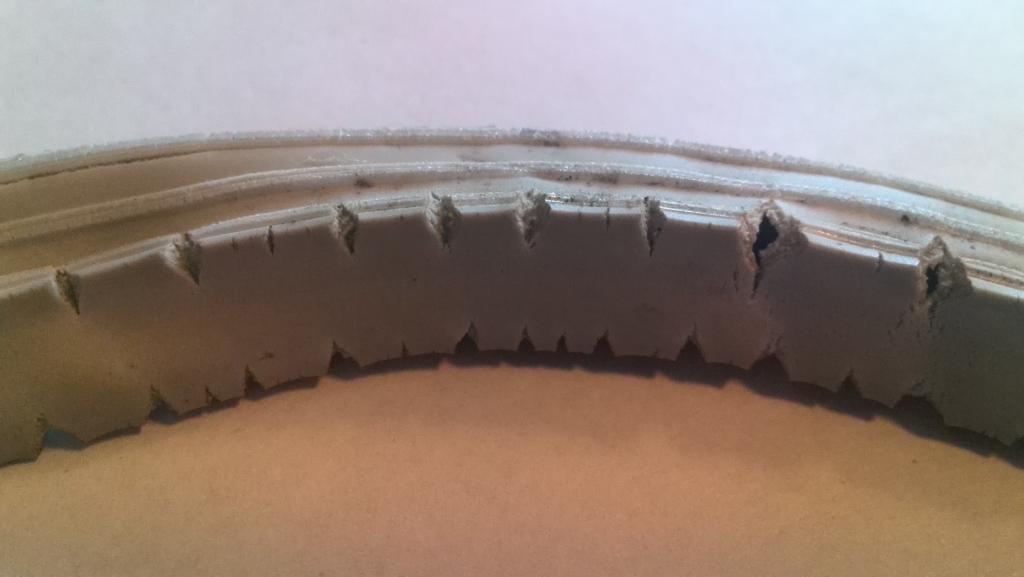

макс посмотрите пожалуйста на фото повнимательней
там четко видны пригары , срывавшиеся с цилиндра, пригарные полосы...
материал пережжен- скорее всего неправильные режимы переработки...или проблемы с оборудованием- термопарка или несколько врут и намного....

Сырой материал ползёт по цилиндру и фильере с имеющимся пригаром.
Был бы он пережжённым хоть какой то глянец был бы. По любому технолог нужен.

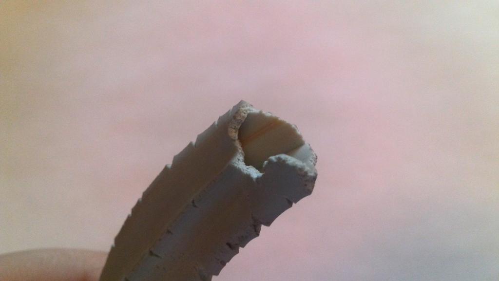

100% даю что материал уже перезженный.....потому что структура внутренняя пористая.....от сырого недоплавленного такого не бывает....скорее всего при перегреваннии хлористый водород улетучивается обильно и наполняет всю массу пузырьками газа.....вот поэтому и пористая структура....нужно сбрасывать температуру на последних двух цилиндрах....или такое может быть если ну ооооочеь маленькая скорость выхода материала из головы....

короче говоря подбирать оптимальные режимы... как то так...)

Возможно плохая фильера, с резкими переходами по сечению.
