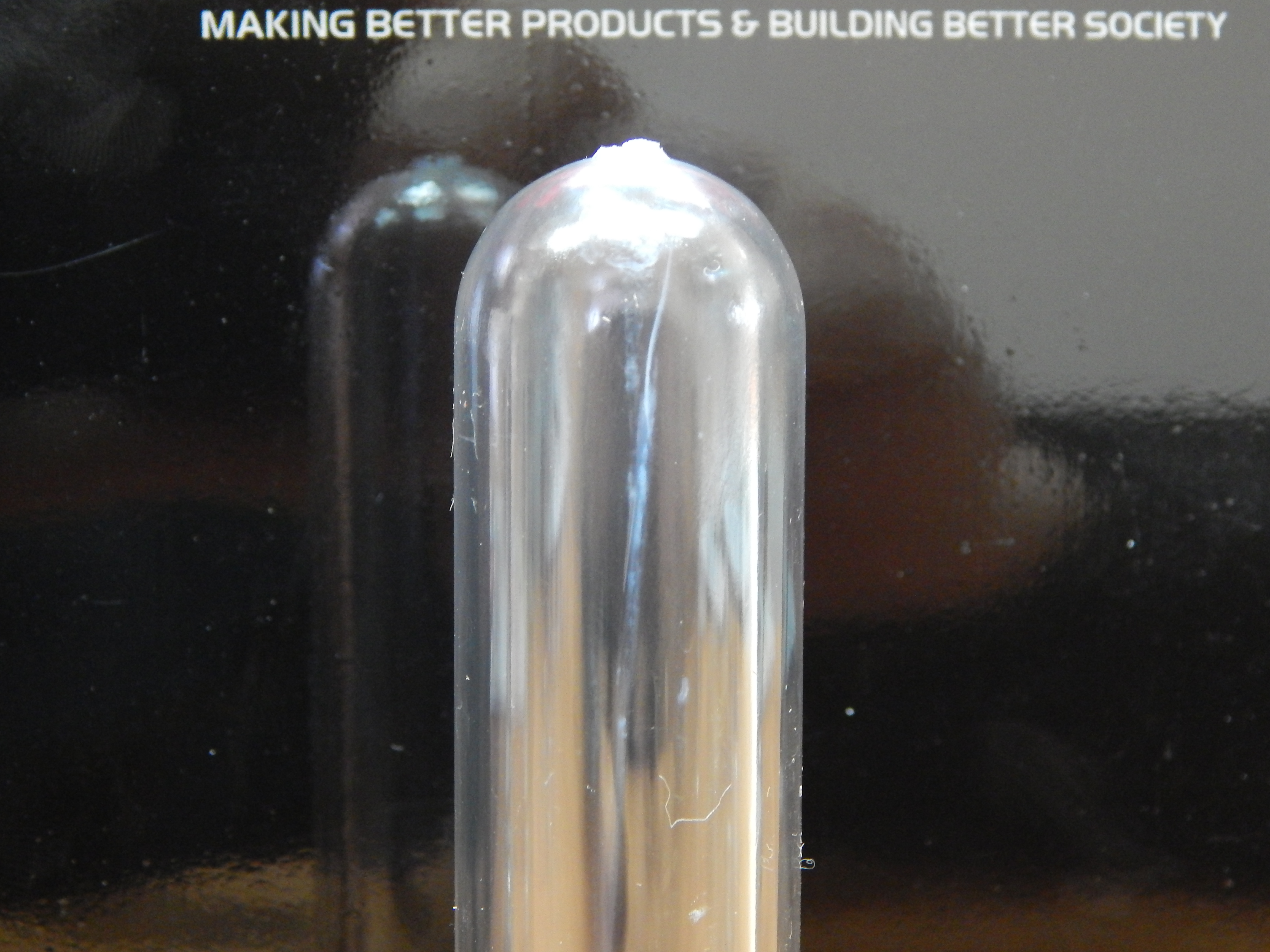

Добрый день коллеги !
После замены сырья на преформе появилась белая полоска на одном и том же знаке, одного и того же размера. Пробовали менять параметры , не чего не изменилось . Подскажите , в чём причина и что нужно сделать,что бы избавиться от этого дефекта? Зарание благодарен!

а это очень похоже на то , что у вас подтравливает ГК на этом гнезде. и следующим циклом этот материал потоком вгоняет в форму. смотрите канал.

Спасибо за информацию.
Как устронить подтравливания материала в ГК

для начала нужно проверить - так ли это. после окончания цикла в открытой форме посмотрите травится ли материал по каждому из гнезд и сколько. если это так- проверьте нагревы ГК. дальше будет видно.

Именно в этом гнезде есть не большой подтёк, а температура в ГК соответствует показаниям на табло (+- 5град.).
подскажите где можно найти схему горячекональной пресформы в разрезе на 10 гнёзд (36грам., 1,5 л).

скорее всего у вас нарушена конструкция ГК.(продавлен или обломана игла). нужно разбирать и смотреть. поищите на форуме - эта тема не раз обсуждалась. были даже картинки.

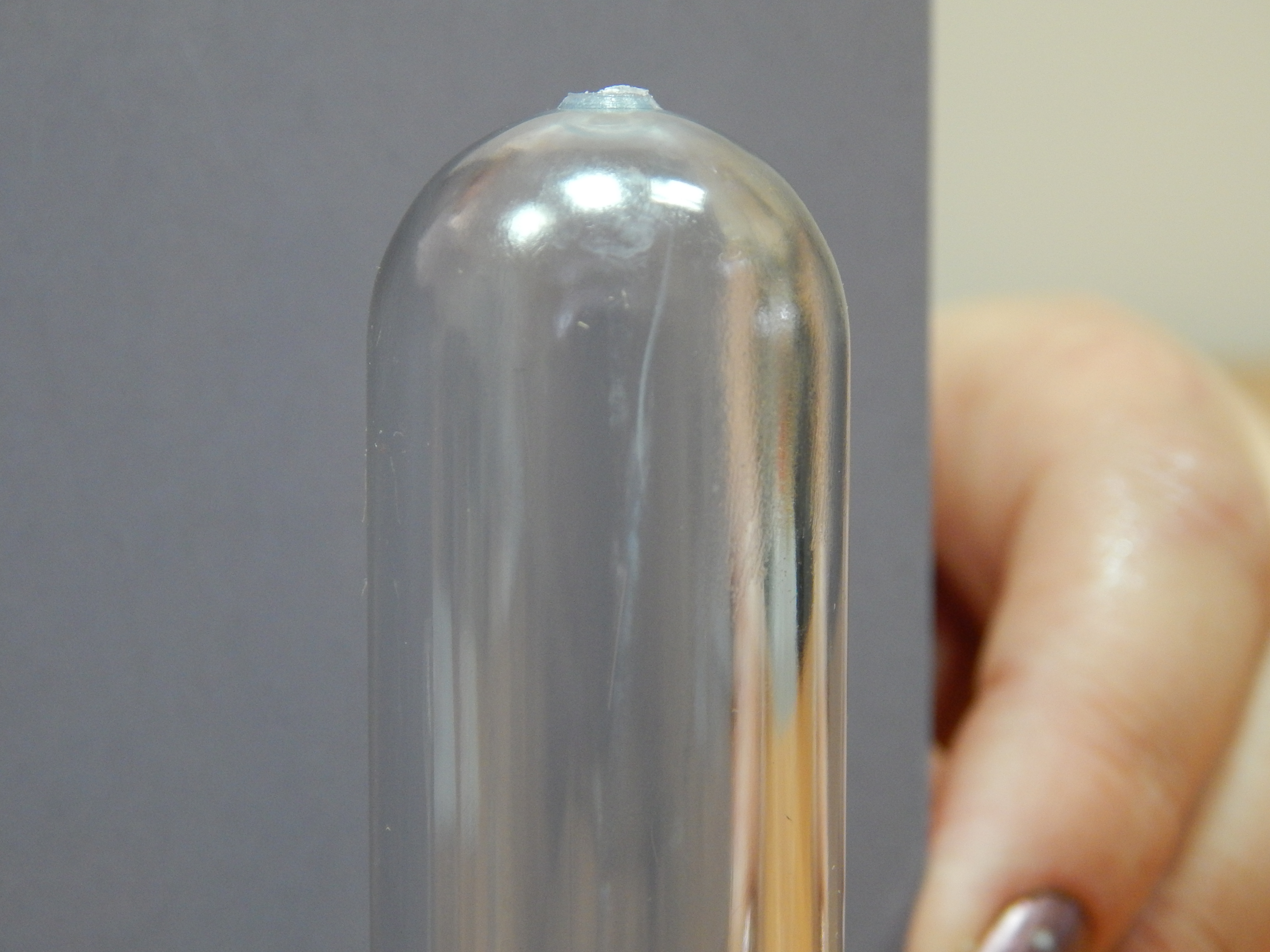

на преформе белая продольная линия подскажите как устранить.изменение температуры формы не дает результатов.подтекание гк отсутствует.

Данная полоса образуется на одной преформе или на всей запрессовке? Чье сырье используете?
