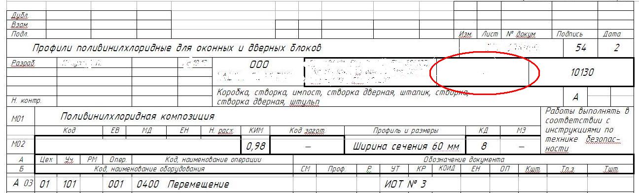

#7 Сообщение SG5 » 04 ноя 2013, 13:01
Кто подскажет, что необходимо заполнять в картах в обозначенной красным овалом зоне?

Про требования ИСО 9001-2008 ничего не спрашивал. Знаю, что стандарт не предъявляет особых требований к форме документации СМК, однако требует, чтобы вся документация отвечала требованиям действующего законодательства.
Эти карта по ЕСТД - Единой системе технологической документации, спрашивал конструкторов про кодирование в карте.
