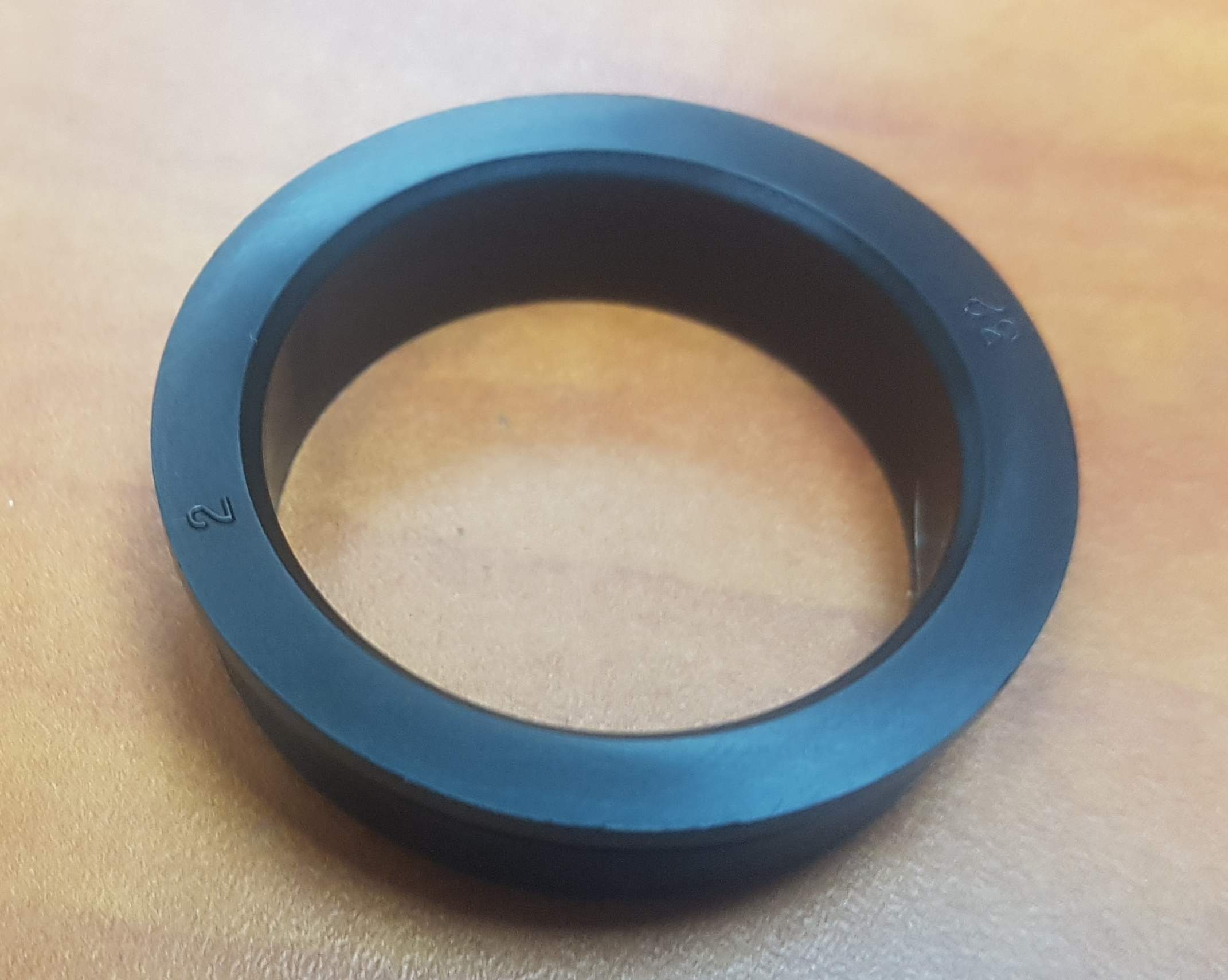

Попробую на пальцах объяснить где именно клин. Изделие которое производится - кольцо. ГКС. Место впрыска - внутренний диаметр. Количество точек впрыска - 3 штуки. Тип впускного литника - тунельный. Изделие и литник выталкивается плитой толкания с толкателями. 4 толкателя толкают сам литник, а именно 1 по центру и три толкателя по лучам литника. Также есть еще один толкатель, трубчатый или по другому кольцевой. Диаметр его внутренний 76 мм, наружный 85мм. Данный толкатель вплотную прилегает в формообразующим изделия по внешнему и внутреннему диаметру. То есть при толкании он ходит вдоль формообразующей. Клин образовался из-за того что толкатель "задрал" внешнюю и внутреннюю стороную формообразующей.Тоха писал(а):Вряд ли что то такое вообще существует в мире.

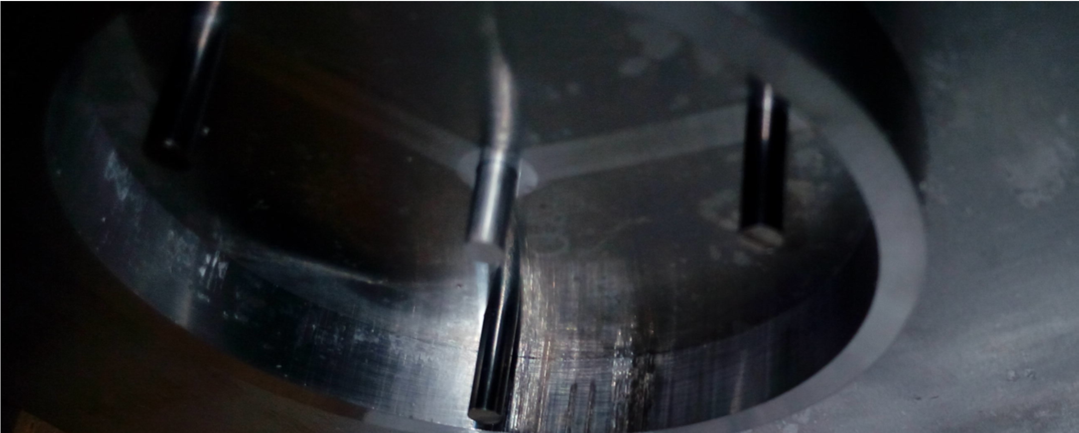

А какой характер задиров: по всему диаметру, тогда перегрев, если с одной стороны, причем на разных сторонах внешнего и внутреннего цилиндров, то перекос. Форма сколько гнезд имеет, заклинивание на всех гнездах или на одном?

Алексей shm писал(а):А какой характер задиров: по всему диаметру, тогда перегрев, если с одной стороны, причем на разных сторонах внешнего и внутреннего цилиндров, то перекос. Форма сколько гнезд имеет, заклинивание на всех гнездах или на одном?
Задиры не по всему диаметру. Причем какой то симметрии задиров не наблюдается, кроме как: абсолютно на всех знаках (их всего два) в местах впускных каналов (внутренняя часть) имеются задиры

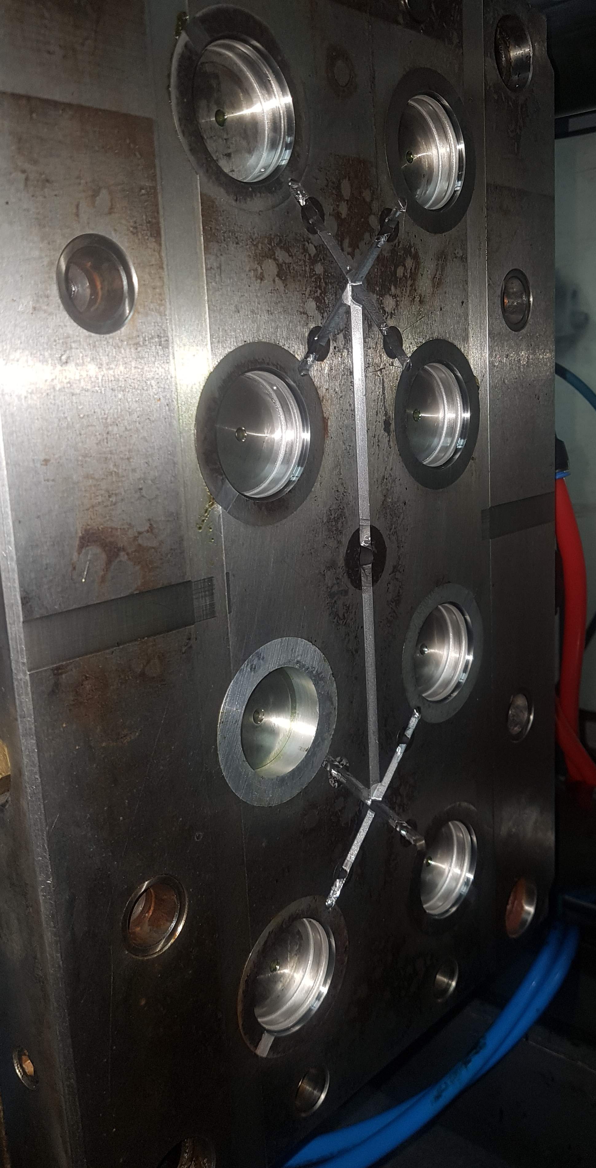

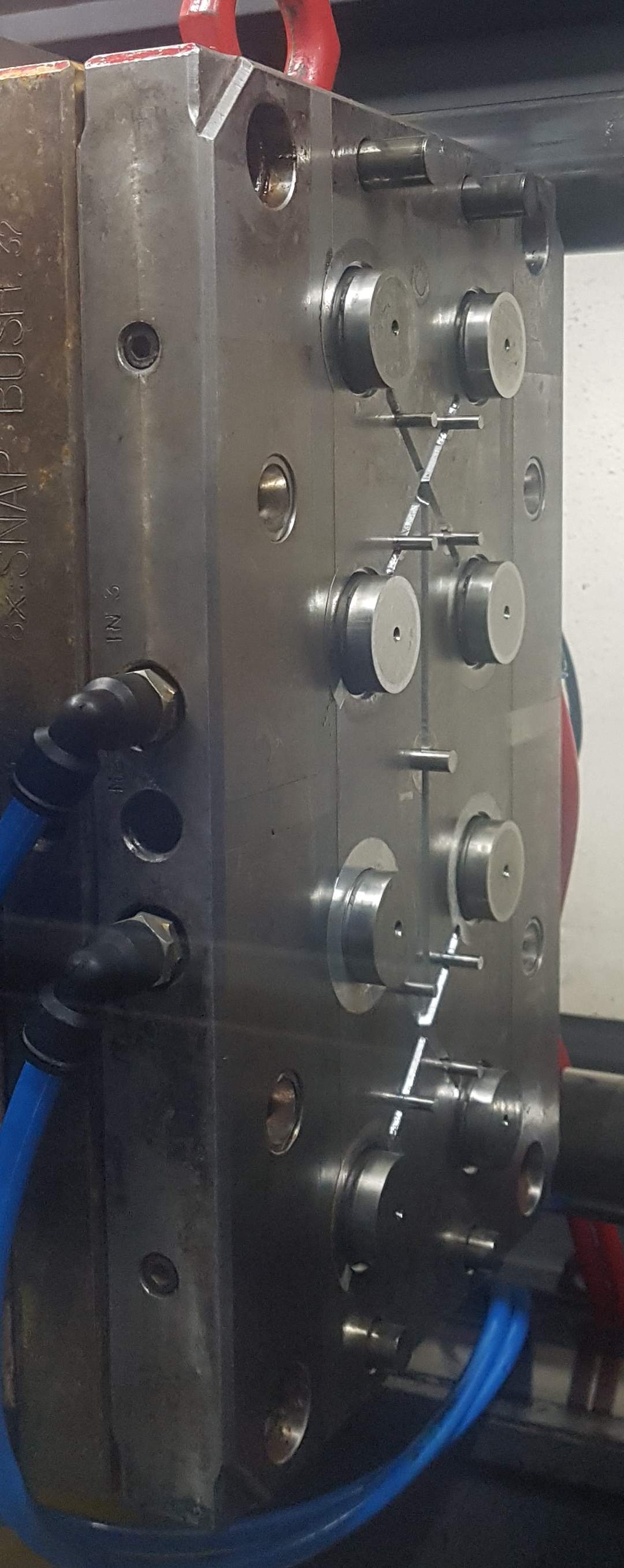

Месяц - понятие относительное... Сколько смыканий форма успела сделать? 100-1000-10000?
А вот из за разницы в 25 градусов (в меньшую сторону) мог не компенсироваться зазор м/д толкателем и прилегающими поверхностями. отсюда перекос.
ПС: Или на фото мало видно, или форма очень простая для обращения к забугорным изготовителям. Производитель хоть серьезный?

Но только смазка вряд ли спасла бы, уж больно впечатляющие борозды.
