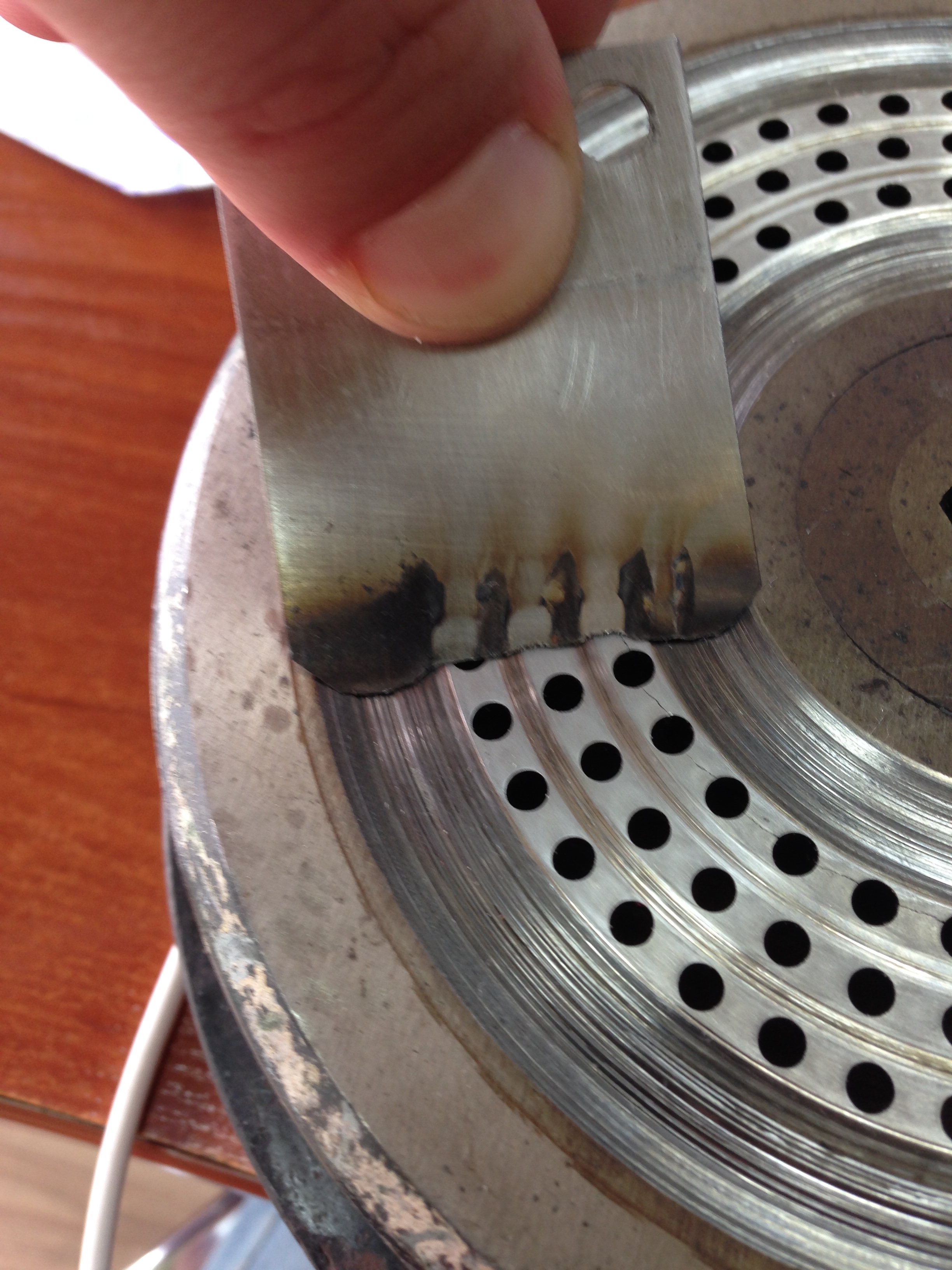

Доброго времени суток!
Производим кабельный пластикат.
Столкнулись с такой проблемой как на фото.
Ставим отшлифованную фильеру, заточенные под 45 градусов ножи и через неделю имеем такой результат.
Давление ножей плавно регулируется.
Ножи сделали из шпателя.
Что делать?
Ножи из другого материала? Закалить фильеру? Азотировать?
Кто сталкивался? Прошу помочь.

неверно подобрана твёрдость сопряжённых пар нож/фильераAnton_32 писал(а): Ставим отшлифованную фильеру, заточенные под 45 градусов ножи и через неделю имеем такой результат.
думается мне, что твёрдость ножа должна быть ниже чем у фильеры, т.к. расходник нож

Ножи обратной стороной ставьте. Сталь Р9.

А) Перерабатываете в том числе и вторичку всевозможную?Anton_32 писал(а):А)Производим кабельный пластикат. Б)Столкнулись с такой проблемой как на фото. С)Ножи сделали из шпателя.
Д)Что делать?Ножи из другого материала? Закалить фильеру? Азотировать?Кто сталкивался? Прошу помочь.
Б) Ножи притянуты , как говорят "по гланды"!
Нож должен только-только(едва-едва, самую крохотулечку) слегка касаться рабочей поверхности.
С)Шпатель маздай, металл для ножа по твёрдости не ниже 56 HRC форева! И толщина листов 3 мм.
Д) Фильеру отполировать и в дальнейшем уважать.

такая проблема, обычно, возникает когда стараются получить ровную гранулу путем усиления давления ножей вместо подбора угла установки ножа и его линейной скорости- инвертор для управления скоростью резки, регулировка соосности привода резки и оси фильеры(это важно), и поэкспериментируйте с количеством ножей для вашей скорости производства.....и будет вам счастье

Сегодня попробуем пробить твердость фильеры-ножей.cs-mb писал(а):неверно подобрана твёрдость сопряжённых пар нож/фильераAnton_32 писал(а): Ставим отшлифованную фильеру, заточенные под 45 градусов ножи и через неделю имеем такой результат.

а)Нет, без вторички.тормунд писал(а):А) Перерабатываете в том числе и вторичку всевозможную?Anton_32 писал(а):А)Производим кабельный пластикат. Б)Столкнулись с такой проблемой как на фото. С)Ножи сделали из шпателя.
И как любит рекомендовать всем уважаемый "Maks42" - сетки применяйте не ниже П76!!(это исключит попадание мусора и "какостей", как в гранулу, так и фильеру и на ножи)
б) оператор каждой смены самостоятельно контролирует прижатие ножей.
г) без сеток не работаем, сетки 0,5-0,25 мм
в) У меня толщина ножа 0,7 мм. Почему нужен нож 3 мм? Будет дольше срабатываться? Возможно он будет "выедать" фильеру сильнее-быстрее?

Вы все верно говорите- нужна ровная гранула. Но оператор подтягивает ножи по причине их срабатываемости.alexs писал(а):такая проблема, обычно, возникает когда стараются получить ровную гранулу путем усиления давления ножей вместо подбора угла установки ножа и его линейной скорости- инвертор для управления скоростью резки, регулировка соосности привода резки и оси фильеры(это важно), и поэкспериментируйте с количеством ножей для вашей скорости производства.....и будет вам счастье
Инвертор есть. Проверю оси.

г) За сетки решайте сами, лично я, больше, чем П64 не ставлю, из вредности, но могу и П72 .Anton_32 писал(а):г) без сеток не работаем, сетки 0,5-0,25 мм. в) У меня толщина ножа 0,7 мм. д)Почему нужен нож 3 мм? е)Будет дольше срабатываться? ж)Возможно он будет "выедать" фильеру сильнее-быстрее?
в,д) Имеются некоторые вибрации, и тонкий металл ведёт себя весьма пластично и от сюда износы и пр.(для примера:посмотрите какие чудеса сабвуфер из автомобилей вытворяет)
е)Если правильно всё установлено то нож живёт неделю и далее его правка(заточка) и снова в работу.
ж) Если железо из которого фильера "сроблен не чайнапластелин" и твердость выше чем "56 HRC" то ей будет с самой высокой колокольни на потуги машинистов и ножа.
У меня оборудование "OMP" (Италия) и проблемы только в кривых руках машинистов и их лени.
Решайте сами, как вам лечить ваши болячки..

Я бы попробовал закалить фильеру, но по-любому фильеру нужно периодически полировать.

Мы первый раз полировку проводили на втором году эксплуатации и то по причине недосмотра машиниста (разгильдяйство).Maks42 писал(а):Я бы попробовал закалить фильеру, но по-любому фильеру нужно периодически полировать.
Далее случаются всякие камни и стружка из перерабатываемого сырья и машинисты за частую не могут правильно оценить момент необходимости замены сетки (хотя приборы есть и наглядно-красиво кажут). И как следствие мусор забивает отверстия фильеры и начинает "убивать" нож.
И тут уже машинисты видят и слышат случившийся казус.

Красиво. Почти как мои тормозные диски. ))) Похоже фильера "мягкая" совсем. Согласен с Макс42 надо фильеру закалить.
