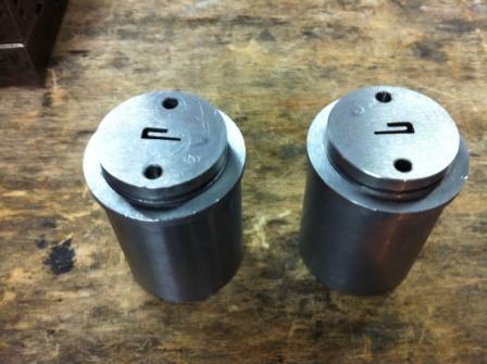

Всем доброго времени суток!
Я начинающий конструктор экструзионной оснастки. Уже спроектировал голову на багет, теперь встала очередь за вставкой ( с зубчиками которая) из мягкого ПВХ.
Просьба, если у кого на производстве имеется фильера под данный профиль, скинуть фотографии головы хотя бы для примерного понимания будущей конструкции.

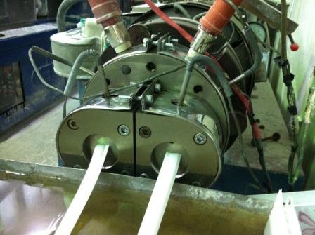

Обычно изготавливается в виде шайбы с длиной формующего канала 15 -20 мм.

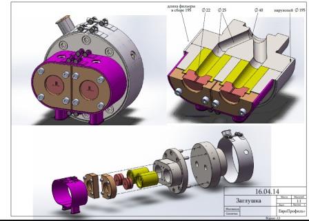

Re: Конструкция фильеры для вставки в h-образный профиль для натяжного потолка
Спасибо огромное!
А нет ли последней картинки в лучшем разрешении.
И еще вопрос: в последнем чертеже профиль формируется только на последнем участке 15-20 мм и, как я заметил, углы захода в него одинаковые. Как я понимаю, на выходе из фильеры более толстая часть профиля будет вылазить с большей скоростью, тонкая же не будет вылазить вовсе, или будет сильно отставать. В следствии чего, профиль будет не той конфигурации ( более тонкая часть будет вытягиваться сильнее) плюс профиль будет закручиваться.
Так ли это? И, если так, то как быть?
Вы правильно рассуждаете. Так оно на самом деле и происходит. По теории надо бы "играть" длиной формующих каналов (чем тоньше стенка, тем короче канал). Но на практике сбалансировать выход пластифицированного профиля с разной толщиной стенок, при относительно несложной конструкции фильеры, за счет углов захода и длин параллельного участка практически невозможно (это только мое мнение). Поэтому обычно поступают так: режут фильеру, испытывают и получают приблизительные соотношения толщин профиля к зазорам в фильере и линейных размеров профиля к размерам фильеры, вносим коррективы и режем следующую. И так до получения необходимого результата. Следующие фильеры вы получите значительно быстрее, так как будете иметь опыт и приблизительные соотношения размеров профиля к фильере.
особенностью данного профиля является разнотолщинность. Часть. которая крепится в багете намного толще той, которая крепится к полотну. Подгонка путем вырезки пробных фильер очень затратна. Мы подгоняли вручную, подпиливая на конусной части надфилем. Еще одна особенность именно этой фильеры - необходимость применения 4-D обработки. Если вырезать ее с постоянным углом наклона проволоки, то разделяющая часть будет очень тонкая и короткая, отбаллансировать вручную ее будет невозможно. "Опыт - сын ошибок трудных...". Попробуйте сами поработать надфилем или гравером. После получения "эпюры потока" Вам все станет понятно. Удачи!
Напильник незаменимая вещь. Я тоже ручками подгоняю, вырезаю болванку эллектроэррозию и далее засверливаю/растачиваю где надо и пробую. Если не вышло еще подтачиваю.
