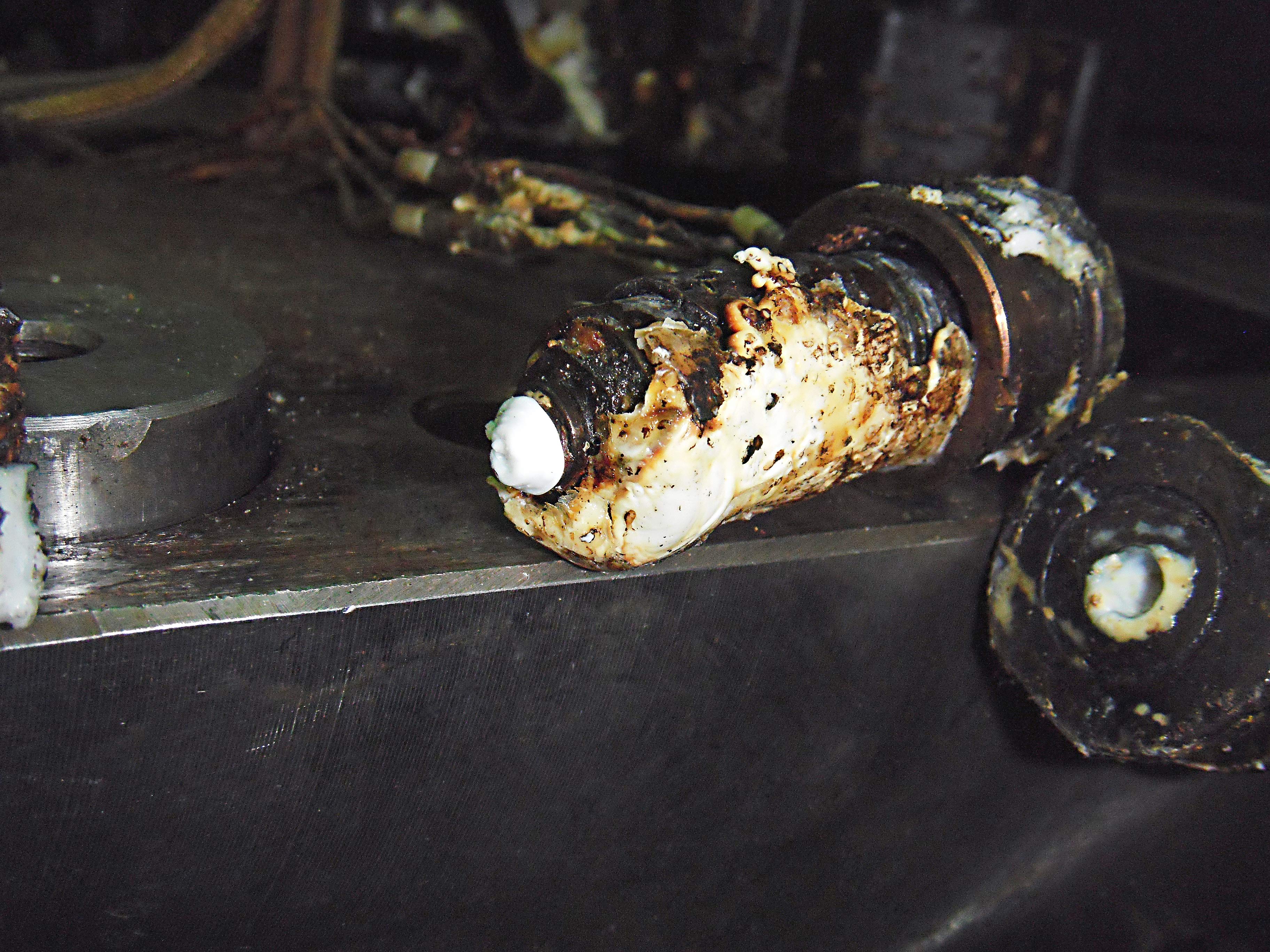

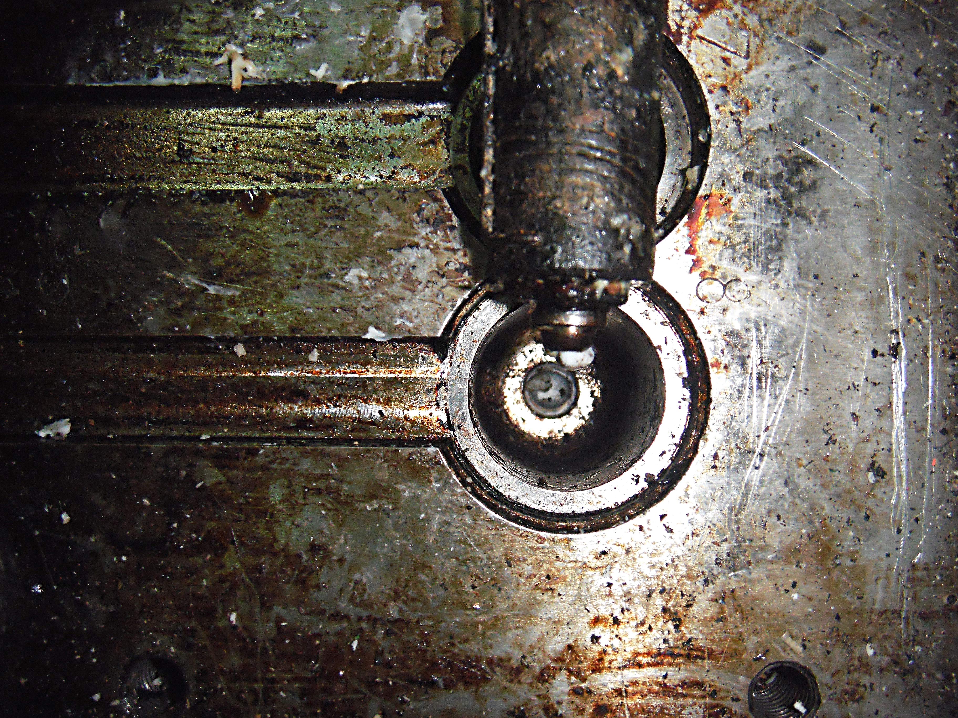

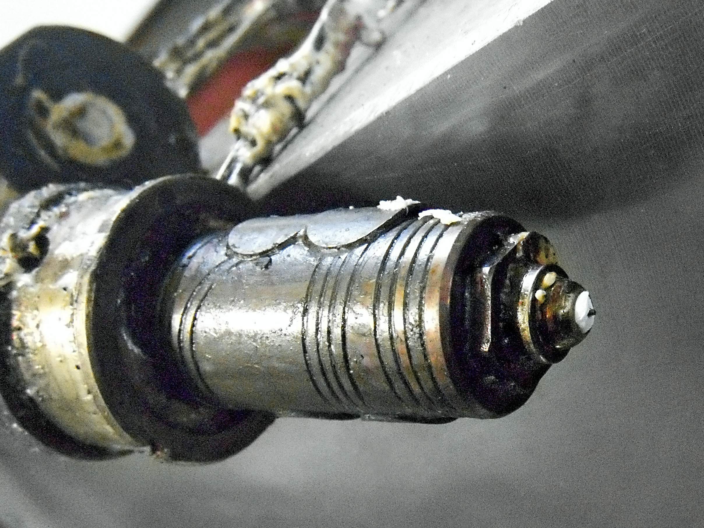

После 5 месяцев работы пресс-формы из под инжекторов начала течь масса в пресс-форму. Пути решение этой проблемы?

Уплотнение если я правильно понял там юбкой наконечника осуществляется ,вероятно наконечник сменный , заменить. Проверить посадочное гнездо в прессформе . Кто производитель ГК и фрмы? Китай?

Да юбкой наконечника, не медной цангой. "Текут 3 из 8 инжекторов. Чем сделать уплотнение и проверить гнезда в пресс-форме. Пресс-форма Китай, (но заказана была в России) КГС Корея.

Если сменные менять. Сервис в Росии есть? Что с размерами посадки уплотнительного элемента ГКС в форме ? Как то уплотняли втулочкой второпластовой самодельной но это не выход.

Если ГКС корейская, то это конечно же ЮДО. Сервис в России есть и самый нормальный.
Только сдается мне, ГКС тут как раз не причем, а причем кривая форма.
Если форма из Китая, а заказана в РФ, то посредник как всегда заказал форму из пластилина и поимел свои 100-200%, иначе его работа не очень рентабельна. А теперь нерентабельна уже работа заказчика. :(
