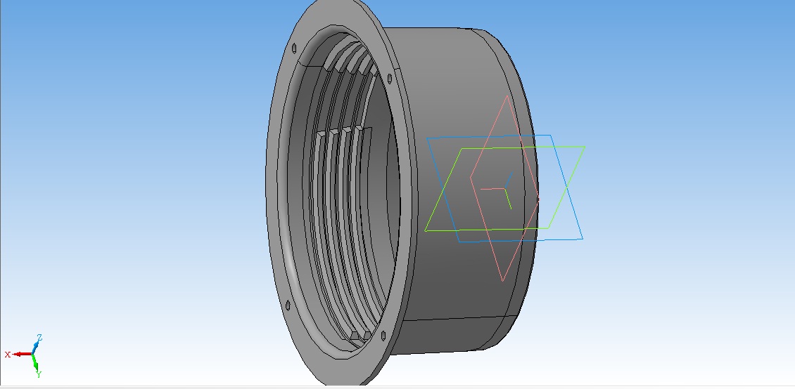

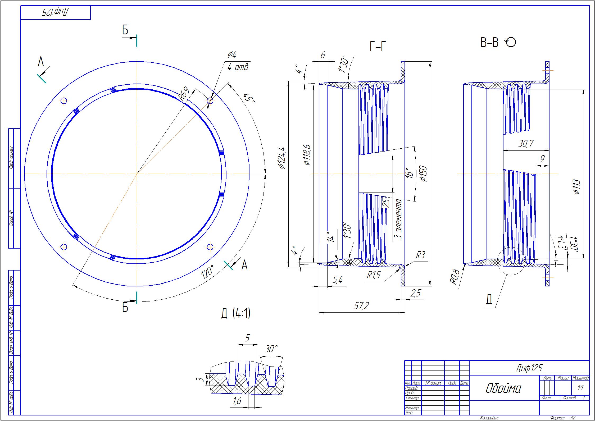

Добрый день!
Возник такой вопрос: есть деталь, см. приложение, нужно сконструировать ПФ, вроде все получается но вот уперлись в задачку, внутренняя резьба. Нужно оформить резьбу и еще сьем детали в автомате. Кто нибудь сталкивался с таким? есть какие конструкторские решения?
Буду очень признателен.

#2 Сообщение kei0112 » 13 фев 2015, 19:21
скручивание ( механическое. гидро- или пневмоцилиндром) с последующим сталкиванием. все пробки так делают если не хотят портить резьбу.

#3 Сообщение Мулланур » 13 фев 2015, 20:53
Разрыв резьбы при диаметре 114 мм приведет к тому что отверстие будет треугольным. Перепады толщин от 2 мм до 6-7 мм неизбежно приведет к разной усадке, то есть края будут больше а толстая середина провалена.

#4 Сообщение alebastr » 16 фев 2015, 11:26
Вариант скручивания гидро или пневмо цилиндром заметно приведет к удорожанию ПФ. к сожалению не подходит.

#5 Сообщение alebastr » 16 фев 2015, 11:28
Мулланур, по поводу треугольного отверстия, посадка в ответную деталь по резьбе + - трамвайная остановка, да еще к тому же держу в руках такую детальку, особого треугольника не видно.

#7 Сообщение Alexbux1 » 16 фев 2015, 13:29
оформление качающимися подпружиненными сегментами с резьбой

#14 Сообщение Karakol » 16 фев 2015, 17:39
По идее, только сегментная. При съёме сегменты идут вперёд и к середине, освобождая резьбу. Будут ли детали падать в автомате сказать сложно. Форма довольно сложная и дорогая. Возьмись бы сейчас такую делать, застрял бы на резьбе, она выполняется резьбошлифовкой. На круглой детали, фигня, а вот на отдельных сегментах, это вопрос как выполнить.

#15 Сообщение Мулланур » 16 фев 2015, 18:55
Если будет большой зазор между сопрягаемыми деталями. То мы лили крышку к бочке 50 литров с диаметром 100 мм, форма сегментная с двумя участками разрыва резьбы (у Вас три разрыва), литник "морковка" с пружинным пистоном и запитка сбоку, но иногда на автомате не падала. Форма такого типа не будет дешевле чем форма с приводом свинчивания.

Только отпечатки от сегментов на внутренней части остаются .
Была подобная форма, сегментная. Сегменты приводились в действие толкателем, закреплённым на подвижной плите. Толкатель был тоже треугольный, с пазами, которые входили в зацепление с сегментами и при раскрытии формы, складывали сегменты внутрь. При закрытие наоборот расклинивали вставки с резьбой. Высота резьбы была 4.5 мм, наружный диаметр 96 мм. Скидывание плитой, работала в автомате. Отпечатки на внутренней стороне оставались, но резьбе не мешали.

#17 Сообщение Томашев Михаил » 16 фев 2015, 21:28
Вопрос - а почему не разбить окружность на 6 сегментов по 30° и на 14° из них делать резьбу (1° допуск). Съём - поворотом на 15 градусов и сталкиванием. Если не хватит прочности - добавить витков.

#18 Сообщение Serghei » 17 фев 2015, 17:48
Работал с похожей ПФ.Там скрутка была механическая.При движении толкателя вперёд прокручивались знаки а плиту съёма тянули штанги прикреплённые к неподвижке. Ход конечно ограничен но работала хорошо. Единственное отличие резьба цельная.
