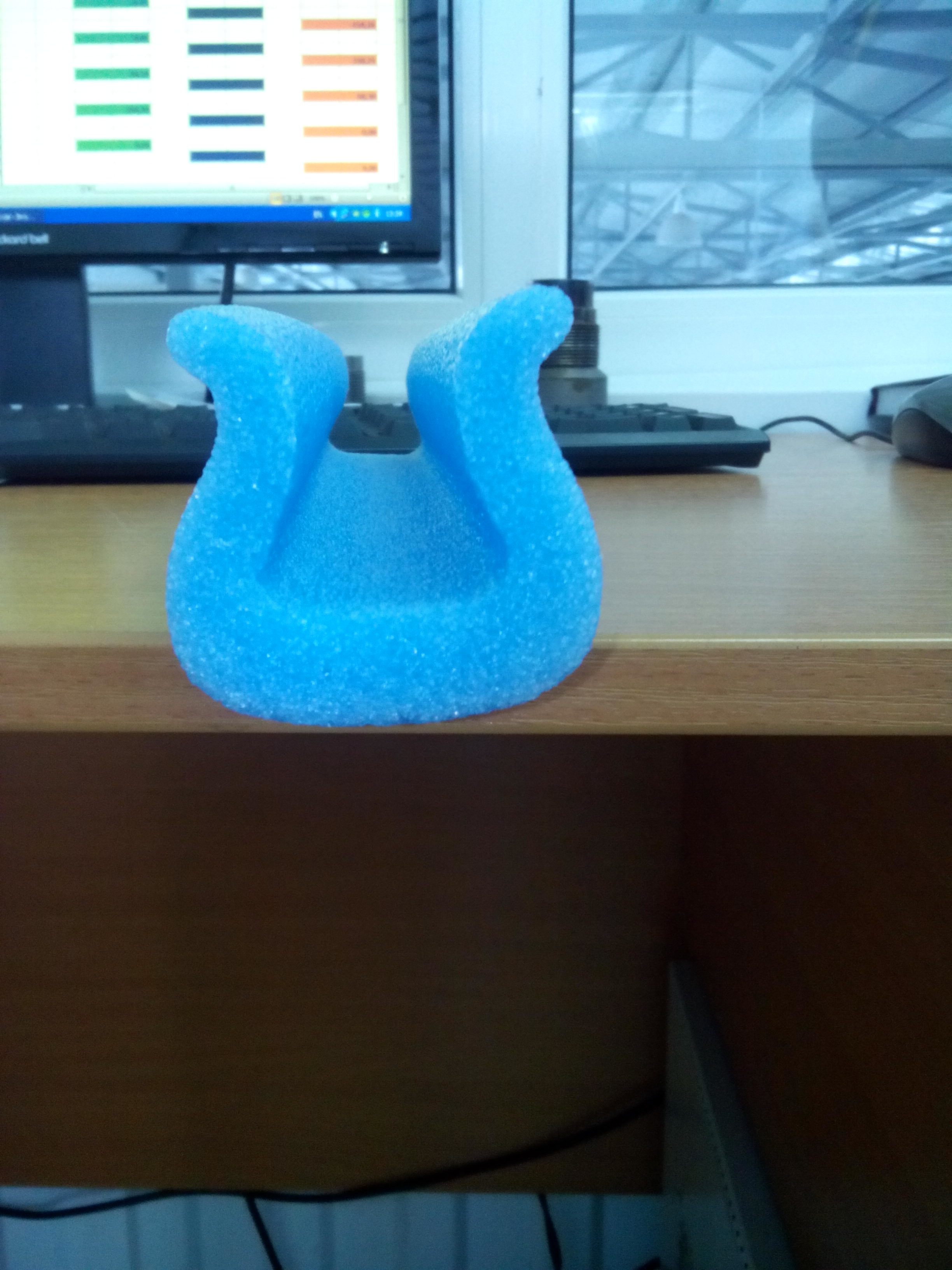

Доброго всем дня. интересует вопрос где можно заказть фильеры для изготовления таких изделии. понимаю,что фото не передает всех требовании к фильере,но это для ознакомления. точные размеры изделия могу выслать.
Спасибо

Pavel Brady писал(а):Доброго всем дня. интересует вопрос где можно заказать фильеры для изготовления таких изделии. понимаю,что фото не передает всех требовании к фильере,но это для ознакомления. точные размеры изделия могу выслать.
Спасибо
вы уверены в технологии изготовления данных продуктов?
с моей точки зрения, в данном случае идёт обычная экструзия вспененного листа, с последующим формованием (до застывания листа).
так вот, вам нужна формующая оснастка, а не голова

sc-mb, это экструзия профиля, а не листа. Экструзионная линия одна, но к ней идут разные хвостовые части - для полотна и для профиля/труб/жгутов. Головки для полотен и профиля/труб/жгутов естественно разные, плюс формующая оснастка для профиля/труб и жгутов тоже разная. Изделие как на фото - это профиль и делается на головке и формующей оснастке для профиля.

НатальяВ писал(а):sc-mb, это экструзия профиля, а не листа. Экструзионная линия одна, но к ней идут разные хвостовые части - для полотна и для профиля/труб/жгутов. Головки для полотен и профиля/труб/жгутов естественно разные, плюс формующая оснастка для профиля/труб и жгутов тоже разная. Изделие как на фото - это профиль и делается на головке и формующей оснастке для профиля.
Наталья,на самом деле путем подбора головок мы уже некоторые профили получили.Думаю,дальше будет легче))
спасибо за разъяснение, я в курсе :-):
с учётом того, что оснастка нужна своя для каждого типоразмера, не проще ли экструдировать лист и формовать его до застывания?
имел дело только со вспениванием листов и труб.
с уголками, швеллерами и прочим пока не сталкивался.
кстати, у вас 100% химическое вспенивание, или применяете дополнительно газы?

вспенивание физическое.изобутаном( как вариант СПБТ,фреон)
