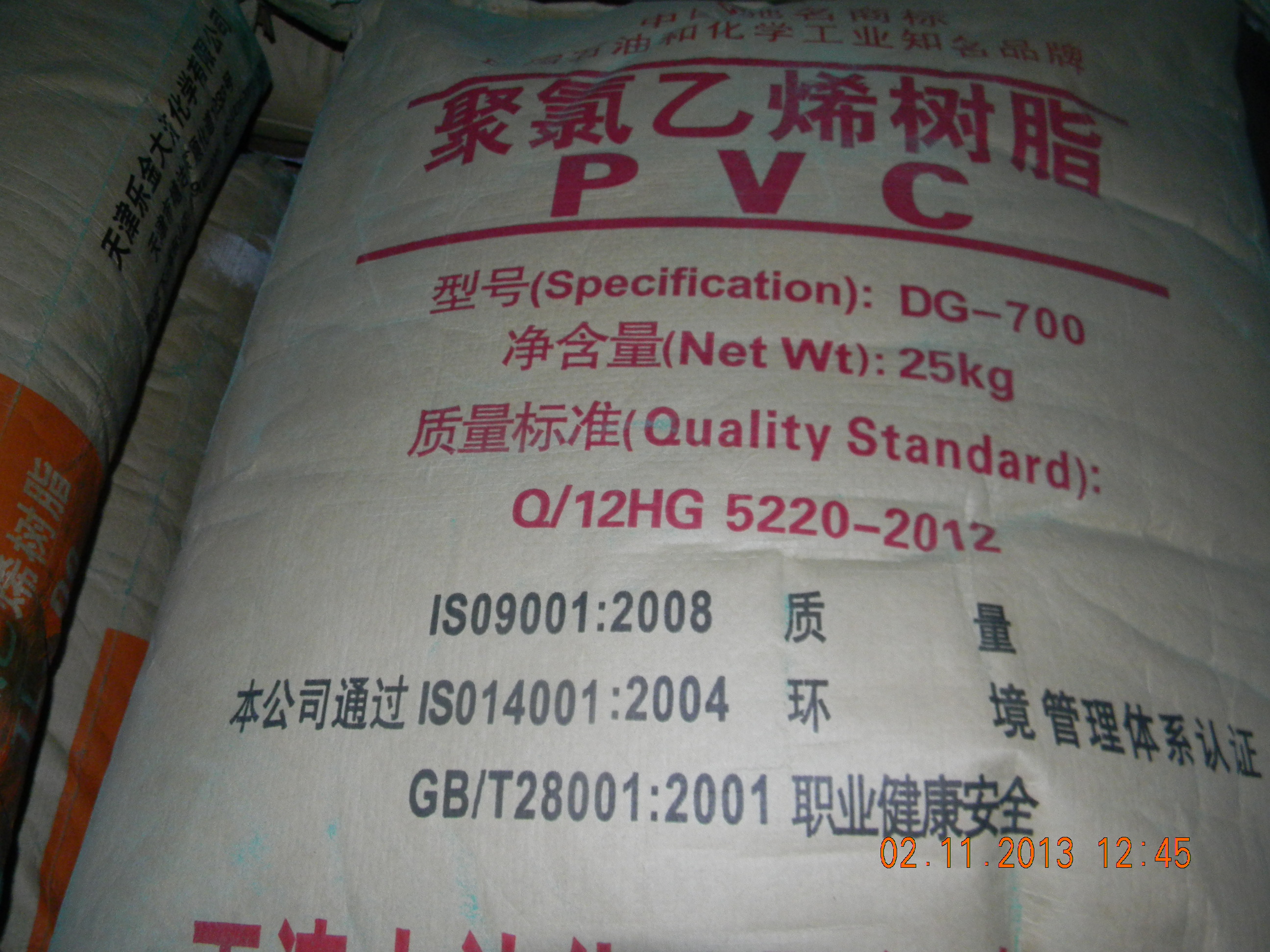

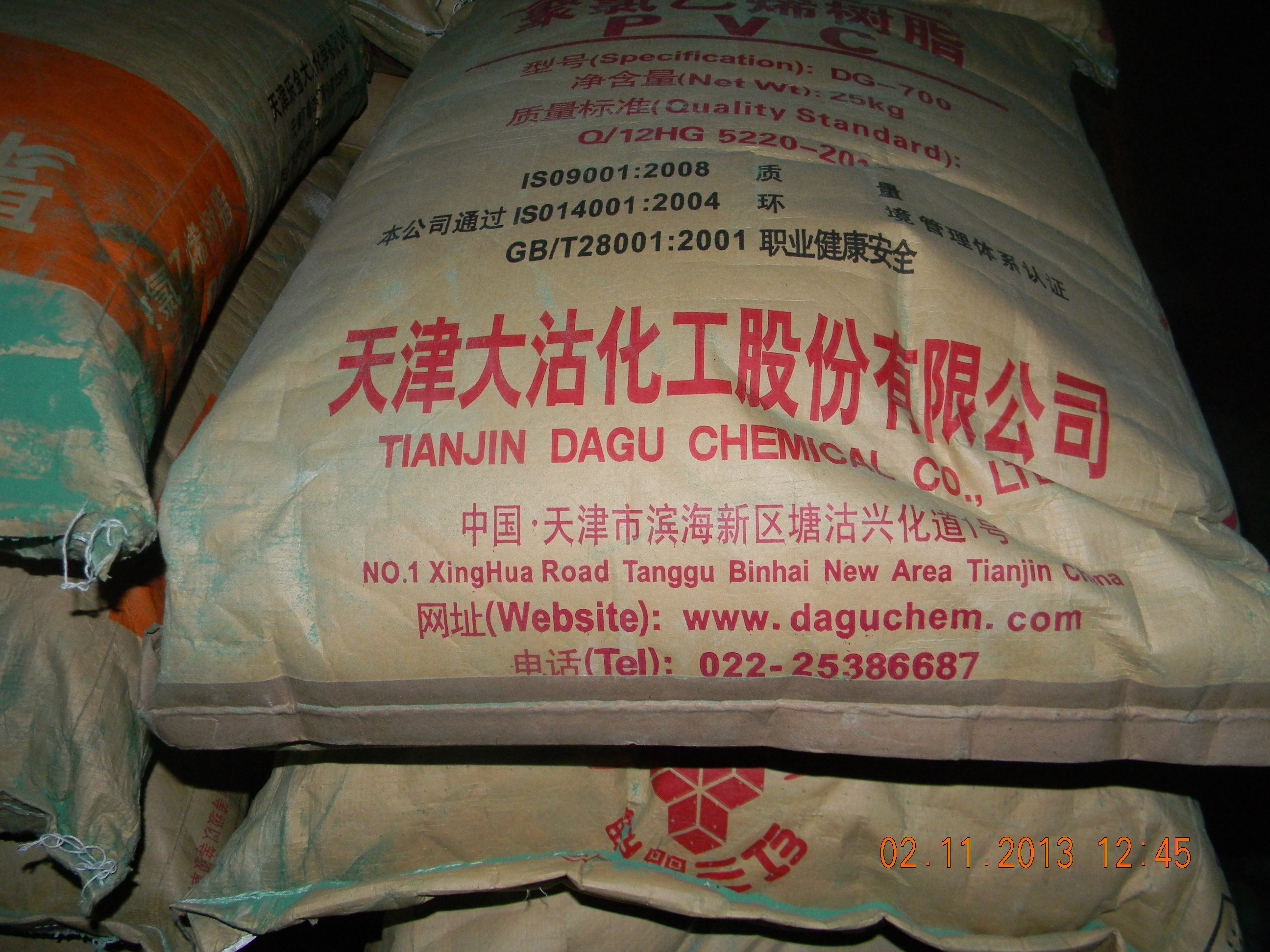

#15 Сообщение bolivar » 27 ноя 2015, 19:55
Фото мешков с порошком, на катором работают китайцы. Производитель Sinopek . Чертижи есть у моего коллеги, он собирался делать такую линию в украине, но посчитав все затраты( порядка 250 000 у,е)передумал. В етом году пытался их продать. Дело в том, что покрывалка работает очень быстро 20-25 тыс м.п в сутки. И обслуживает 5-6 довольно шустрых сварочных станка.

#16 Сообщение kpacab4ik-89 » 28 ноя 2015, 08:51
такая скорость нам не нужна. Мне нужен сам принцип работы. Как осуществляется процесс покрытия,т.е. технологический процесс.

#18 Сообщение bolivar » 28 ноя 2015, 14:21
Без предварительного нагрева таким способом нельзя. Видел производство подобное вашему видео в китае, грели углем. Говорили что так дешевле, температура нагрева карт перед окунанием в кипящий слой 200-220 градусов. Кстати температурой регулируется слой покрытия. Скорость большая, с электростатикой не сравнима.
