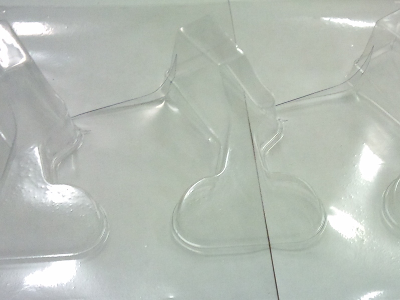

Добрый день!
Посомтрите на картинку - вид брака: складки.
Подскажите, из за чего они могут возникать?
Негатив, вакуумформовка.
картинка :)

Брак такой обычно называется "усы" ("деталь усит"). Типичен таки для позитивной, а не для негативной формовки и я уверяю вас, что формовка тут именно что позитивная.
Происходит из-за того, что материал сходится со сторон, а не сверху, как должем бы. Решается:
1. введением радиуса по низу (хорошего такого радиуса)
2. Увеличением расстояния между выступами-пуансонами (здесь могло бы помочь размещение пуансонов валетом - высокая часть четных должна чередоватсья с низкой часть нечетных - понятно написал?)))
3. Поиграться с формой - сделать ее ступенчатой например и т.д.
4. Перейти таки на негативную формовку, как именно это изделие всю жизнь и делалось, например мною)).

Продолжаю перечень:
5. Увеличьте дренаж в углу в районе "уса".
6. Снизьте скорость формовки (подачи сжатого воздуха или ваккума).
7. Снизьте температуру - материал станет более упругим.
8. Перед формовкой додавите материал пуансоном или рамкой (в зависимости от способа формовки) в зону "уса" до самого угла.
Одно мероприятие (кроме восьмого), как правило, не решит проблему. Работайте по нескольким направлениям.

Еще раз тогда с определениями, что считать позитивной формовкой.
1. Вот стоит форма как показано на рисунке.
На нее пленка "натягивается".
Натягивается с помощью вакуума.
2. MFS Насколкьо понимаю - при негативной формовке сложнол дотянуть до таких углов в глубокой части формы. 3. Лично я тоже считаю, что проблемы бы ушли, если бы формы были расположены в шахматном порядке конем.
4. Снижали не температуру, а время нагрева (так как греется тенами) - не помогает, идет уже недоформовкаПуансона то нет. Вакуум тоже медленно сначала подавали, потом резко - тоже не помогает.
Ну и пуансонов нету - пленку обволакивает форму за счет вакуума.
Hohol а что значит увеличить дренаж? Дополнительные отверстия для выхода воздуха?
Да - формовочная машина от Серверга.
Может кто что слышал о ней? Новая.
Позитив - когда оснастка повторяет форму изделия и охватывается пленкой (пуансон). Негативное - когда форма представляет собой отпечаток изделия и пленка охватывается оснасткой (матрица).
1. Вот стоит форма как показано на рисунке. На нее пленка "натягивается". Натягивается с помощью вакуума.
Позитив.
А то, я там знатно посовокуплялся. 3 варианта формы было.
Ну так что тормозить-та. Надо взять да переделать. Вырезать эти же пуансоны и поставить на другое основание.
Пуансона то нет...... Ну и пуансонов нету - пленку обволакивает форму за счет вакуума.
Тут как раз вся матрица из пуансонов. Следует сделать отретную часть - решетку или маску с отверстиями, которая будет натягивать пленку на пуансон при его подъеме, тогда формоваться будет бОлее правильно.
Ака вентиляция, да, доп. отверстия. Они одни сами по себе не решат. Разве что в сочетании с поворотом пуансонов. Да, и что-то мне подсказывает, что там вентиляция идет по стыку пуансона и основания формы и ее более чем достаточно.
Да - формовочная машина от Серверга. Может кто что слышал о ней? Новая.

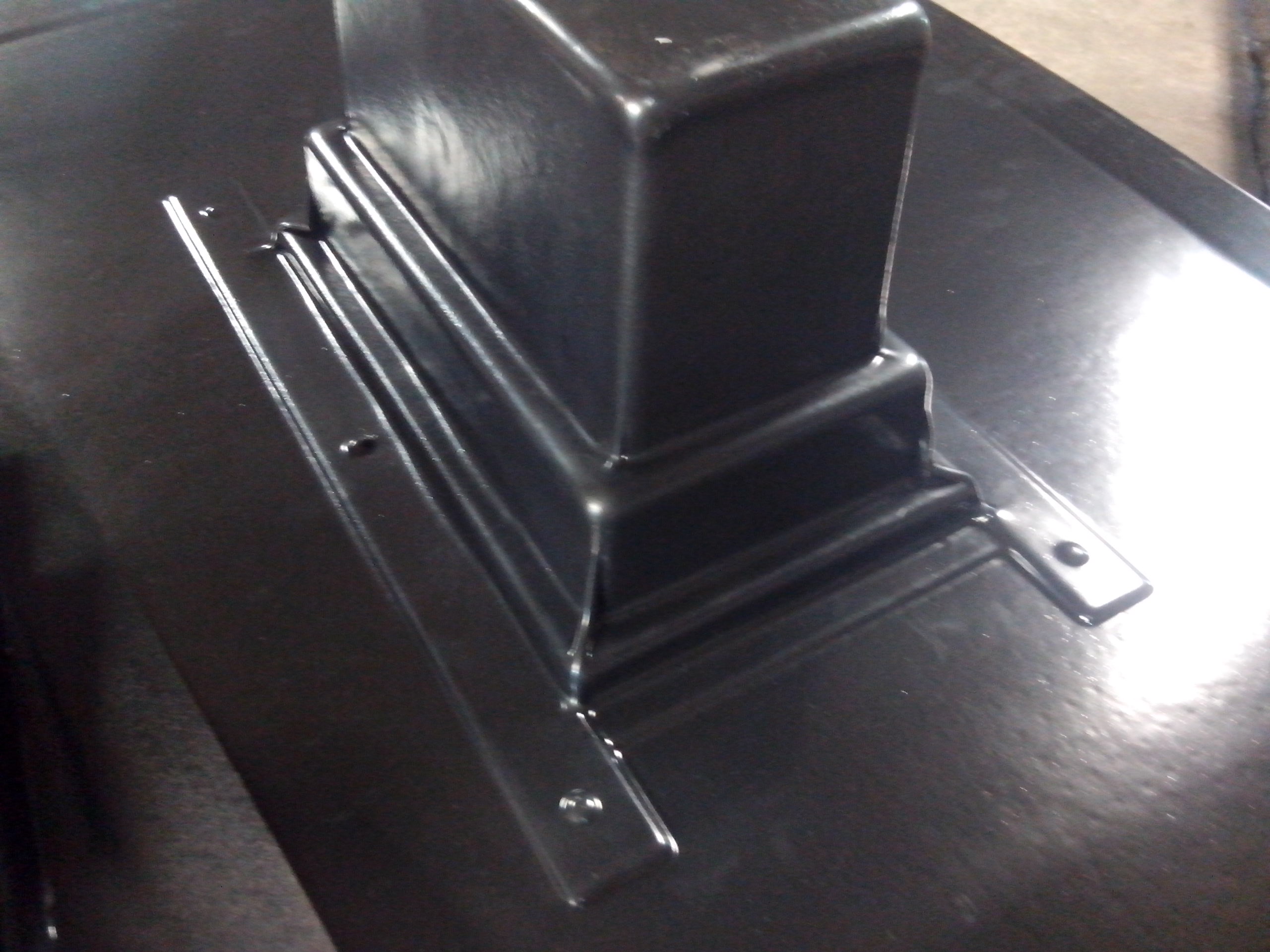

В нашем регионе фактически нет термоформования, заказать где то сложно у нас еденичные изделия, редко требуются.... пришлось нам сделать станок, так на некоторых изделиях появились "усы" ни как не можем избавиться. Формуем АБС пластик 3 мм

К сожалению они только производители оборудования .... :-( ещё есть проблема, изделие не желает сходить с формы, очень тяжело. Фото пробую вставить....[img]

Hohol писал(а):...
6. Снизьте скорость формовки (подачи сжатого воздуха или вакуума).
8. Перед формовкой до давите материал пуансоном или рамкой (в зависимости от способа формовки) в зону "уса" до самого угла.

....если не затруднит подскажите как бороться с тяжёлым сходом изделия с формы
Hohol
Сообщения: 80
Зарегистрирован: 13 мар 2010, 14:27
Re: Термоформование: подскажите, из за чего брак
#16 Сообщение Hohol » 26 авг 2015, 11:08
Gordon писал(а):....если не затруднит подскажите как бороться с тяжёлым сходом изделия с формы
Облегчить съём изделий можно несколькими способами:
1. Изменить конструкцию изделия - ввести формовочные уклоны.
2. Заменить материал изделий на материал с меньшей усадкой (PVC, PET).
3. Поверхность формы отполировать.
4. Перед каждой формовкой брызгать на форму аэрозольной силиконовой смазкой.
За это сообщение автора Hohol поблагодарил:

Водяной туман используете для охлаждения? Если нет, то нужно сделать, тогда уменьшите время охлаждения и съем будет легче.

#18 Сообщение Gordon » 02 сен 2015, 18:39
Всем Большое СПАСИБО!!!
Сегодня пробовали изготавливать - получилось! осталось доработать формы и противоформы. Впереди процесс совершенствования.
