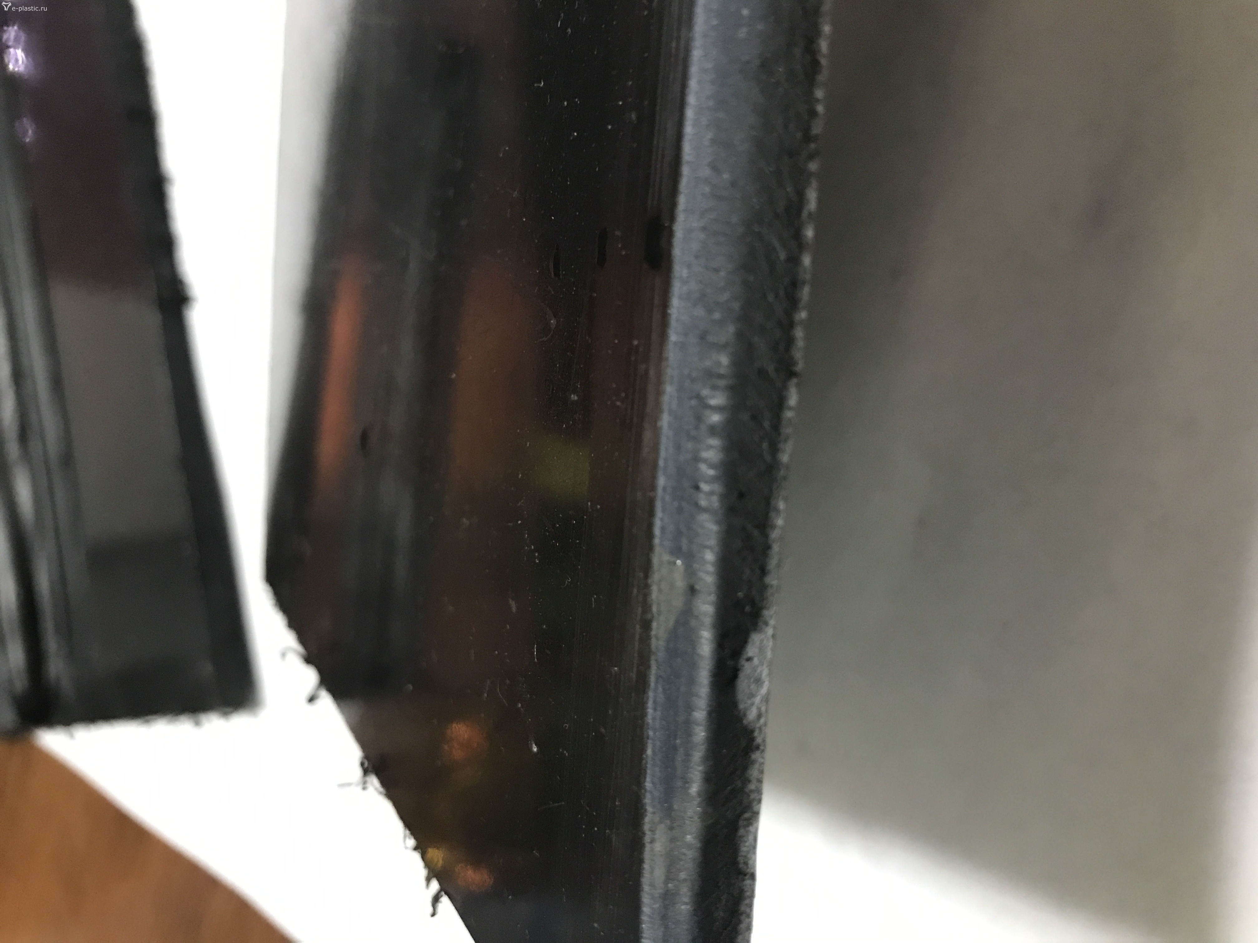

Добрый день. Подскажите пожалуйста листовой ПНД 8мм свариваю экструдером ручным, температура экструзии 205 гр, температура воздуха 220. После сварки лист ломается на границе сварки, если снизить температуру отходит сварной шов а между материалами белый налёт. В чем может быть причина?

#9 Сообщение ivtan » 12 май 2022, 21:57
Свариваю вот так
ivtan
Сообщения: 17
Зарегистрирован: 03 май 2022, 08:04
Re: Ломается ПНД после сварки
#10 Сообщение ivtan » 12 май 2022, 21:58
Ломается вот так
ivtan
Сообщения: 17
#11 Сообщение ivtan » 12 май 2022, 22:01
Место слома

Черная но "мамойклянус 100%-я" первичка имхо такое себе заслуживающее доверия. На белом или натуральном материале есть возможность проверить?
Упомянутый белый налет даже на сломе более чем смущает. Причем сварной шов когда цел. Форма и характер излома вообще красота.

Вообще-то детали к сварке готовить нужно. Вы же видите, у Вас проплавления нету. Лист толстый - снаружи положили материал, а внутри что? Естественно, что он ломаться будет, ведь держится на тоненьких плёночках. Разделывайте кромку с двух сторон. Угол сами подберёте, в пределах 45-60 градусов. А потом заполняйте шов. Если не получится с одного прохода, делайте больше. Поищите в сети, как выполняются сварные соединения и от чего зависит качество сварного шва. Не найдёте по пластику, смотрите сварку металла - принцип один и тот же

Чёт сейчас глянул фото и звсомневался, у Вас по шву не проплавляется, или потом лист в околошовной зоне ломается? Вообще, картинки нужно вставлять такие, чтобы было видно проблему, и подписи поясняющие под каждым фото. А то вставили непойми чего, сиди гадай, что там что означает

Весь вопрос в том, что после сварки материал становится ломким, разделка кромок тут не причём 8 мм тавровое соединение допускается без кромок.

Ой, блин... тяжело в деревне без нагана. Всё правильно дядька сказал. Ломается по концентратору напряжения. В сварке этот дефект называется подрез.
Надрежьте любой лист ножом на глубину 0.5 мм и он так же сломается.
Уберёте подрез при сваривании - перестанет ломаться

Ранее уже писал, что данный вывод считаю ошибкой по причине того, что на моих фото сварка происходила насадкой которая не может оставлять подрез так как она полукруглая плюс ко всему был проведён тест на кусочке материала на котором разогретой прихваточной насадкой был сделан прорез на глубину о.5 мм и после остывания материал не потерял своих качеств.

Вот интересный образец, сварка круглой насадкой и слом очень интересно пошёл в сторону от шва

Значит сварка тут абсолютно ни при чём. Просто хреновый материал

Вот тогда вопрос, почему он становится хреновым только после сварки экструдером, если просто прогреть феном то после остывания он принимает прежние свойства.?

такое чувство, что излом по линии изменения напряжения.
попробуйте прогреть место сварки и рядом феном. отпустите напряг. потом попробуйте ломать. будут ли изменения?
обратите внимание направление экструзии привариваемого листа. как варите вдоль-поперек? может развернуть линию сварки на 90 град?
