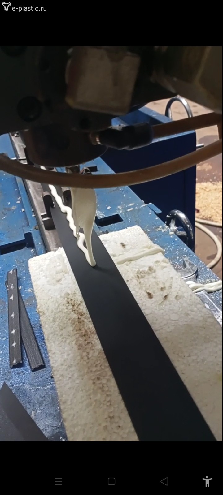

Господа знатоки. Может кто сталкивался. Работаю с ППУ. На выходе смесителя (А+В) на 2-3 минуте начинает формироваться "сопля" и постепенно нарастает всё больше и больше. В компонент А добавляем катализатор. Соотношение А и В правильное. В чём может быть причина?
Так появляется на 2-й минуте
Так вырастает к 5-й минуте

А без катализатора не пробовали? Такое впечатление, что старт начинается до выхода из сопла

Пробовали. Не встаёт до нужного размера. И с меньшим количеством катализатора встаёт но недостаточно.

Сопло засоряется( и сопля растёт) только если непрерывно подачу делать. Если 10 раз по минуте то почти не засоряется.

Но сопля при этом не растёт?
Gerik писал(а): 15 сен 2021, 21:17 Сопло засоряется( и сопля растёт) только если непрерывно подачу делать. Если 10 раз по минуте то почти не засоряется.
А между минутными циклами у Вас голова промывается?
Это я к чему? Обычно всякие проблемы с загаживанием сопла возникают при циклических подачах без промежуточной промывки. Т.е. когда между циклами впрыска внутри системы начинается полимеризация активированного материала. А при непрерывной подаче с правильно подобранной скоростью активированный материал полностью выносится до начала полимеризации.
У Вас происходит всё наоборот. Из этого я могу предположить, что старт пенообразования происходит до выхода из сопла и происходит не ламинарное истечение, а расширяющаяся пена чуть выдавливается в стороны, смачивая внешнюю поверхность. Естественно, дальше на внешней поверхности происходит полимеризация материала и процесс развивается лавинообразно. Я правильно понимаю?
Как вариант, можно ещё попробовать:
1. Снизить температуру компонентов.
2. Если позволяет оборудование, поиграть со скоростью подачи и режимами смешивания.
Смысл в том, что нужно поймать режим начала старта после выхода материала из сопла и обеспечить ламинарное истечение.
Кстати, у Вас динамическая смесительная головка, или смеситель высокого давления.

Промывка автоматическая, после каждой остановки. Цикл промывки(воздух под давлением,дихлорметан, воздух под давлением). Смеситель динамический . Начинаю подозревать что сильно исцарапана насадка с соплом( сделаны из мягкого металла а чистили стальными приспособлениями, и на царапинах начинает оседать(забиваться в них) и вставать.(Есть ли смысл все там отполировать до исчезновения царапин) При Увеличении скорости сопля появляется и формируется дольше, (да, после появления растёт прогресивно), но тогда проходя в прес форме не успевает подняться. Может есть смысл греть больше прес форму?
Тигирь писал(а): 16 сен 2021, 02:06 Но сопля при этом не растёт?
Растёт но медленнее. При большой скорости не растёт. Но не успевает встать.
Поиграть с режимом смешивания это уменьшать вращение штока в насадке? Увеличивать его уже некуда.

Охлаждение и температуры снижать пробовал до 14 градусов, почти без результатно, меньше не рискнул. Производитель рекомендовал 15-20.

Ага! Ну вот с поцарапанного сопла и нужно было начинать :)
Поверхность сопла обязательно нужно приводить в порядок. Только сразу оцените степень повреждений. Возможно нужно произвести не только полировку, но и предварительную шлифовку (и даже скорее всего, т.к. глубокие риски заполировать невозможно). Только смотрите не завалите геометрию. Если сопло на выходе имеет цилиндрический канал, то и после обработки он должен оставаться цилиндрическим, а не в форме песочных часов. Грани должны быть чёткими, фаски не снимать.
А какой у Вас диаметр канала? Может быть имеет смысл вместо шлифовки пройти его развёрткой, а потом уже довести полировкой

Есть 5.5 мм, именно на ней и работаем в основном, есть несколько по 3 мм.

5.5 можно до 5.6 развернуть с отличной геометрией и чистотой поверхности

Сегодня слили компонент В, залили свежий, сопля сформировалась на 4-й минуте(что уже лучше) И росла не прогресивно а линейно (если x y то линейность ближе к х), что уже подаёт надежду. Но насадка и сопло засрались жёстко. Нужное время не продержались. Грубо на сопле из 5.5 осталось через 10 минут 2.7-3.1. Но сама сопля не "росла" на выходе из сопла минут 7-8...

Как указывали, сопло мягкое и поцарапано стальным приспособлением, поэтому развернуть имеющееся до 5,6 мм., а это всего 0,05 мм. на сторону и закрыть проблему за 1 раз может не получиться.
Решать проблему нужно без фанатизма, пошагово и сильного увеличения диаметра сопла, например не более чем 0,1 мм за 1 проход.
Нужно понимать, изменение диаметра сопла влечет за собой изменение производительности ППУ по выходу из смесительной головки, что не исключает последующую тарировку дозирования. Если пошагово не получится, придется покупать новое.

Долго не отписывался... Шлифовка помогла, пропорция не имела место, отказ от катализатора и повышение температур пресс форм .
