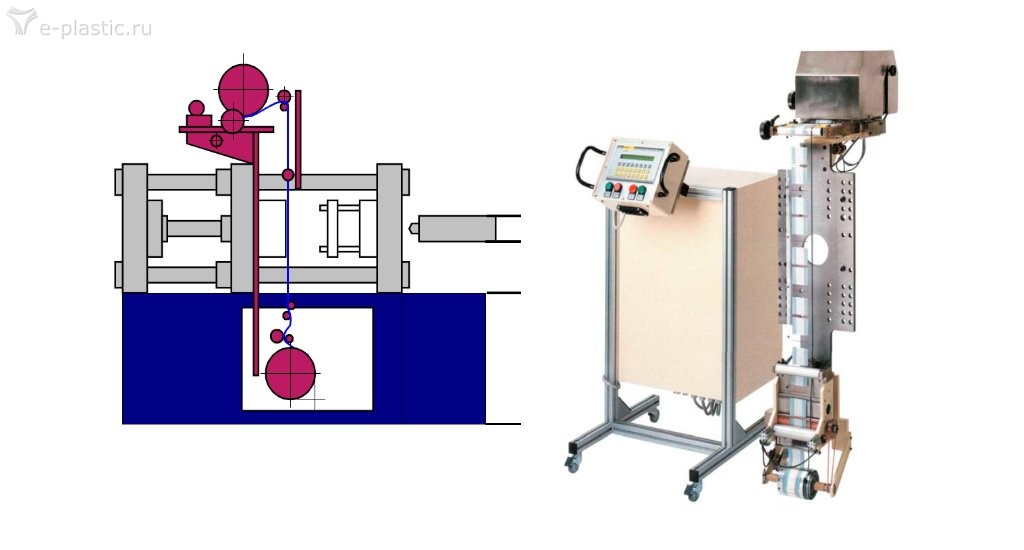

Кто такое делает или где купить(лентопротяжный механизм):?

Тигирь писал(а): 24 апр 2021, 01:23 Пока ничего технологичного не созрело. Размышляю в фоновом режиме
Пока на ум приходит только трехплитный вариант исполнения прессформы...

https://www.npifoil.com/what-is-roll-to-roll-in-mold
Вообщем параллельно IML еще рассматриваю вариант термопереноса картинки в форме одновременно с литьем.. У америкосо-китайцев выше это отлажено, есть ли у нас такое?
VAGR-S
Сообщения: 257
Зарегистрирован: 31 окт 2019, 21:36
Город: ПРОГРЕСС
Благодарил (а): 64 раза
Поблагодарили: 6 раз
Re: Разбираемся в теме: Декорирование в форме-IMD; IML-и конкретно DD-IMD технологии.
#178 Сообщение VAGR-S » 05 фев 2022, 18:14
Литье с декорированием в форме
Рулон отформованной пленки с нанесенным типографским или иным способом декоративным изображением устанавливается на машину. Конец рулона протягивается через литьевую форму и фиксируется точно между ее половинами. В процессе литья расплав полимера контактирует с ней таким образом, чтобы после удаления подложки декорированный слой остался на поверхности изделия.
Данный процесс изучаю-- дабы уйти от операции "высечка по контуру" при использовании IML этикеток. Здесь вырезать-высекать ничего не надо...
