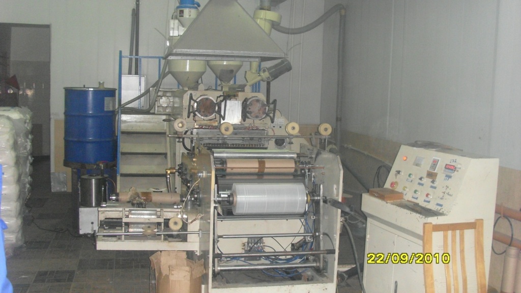

Делаем упаковочную стейтч плёнку, кромку пускаем на капсулятор.Раньше её ещё и передрабливали, затем сыпали в бункер.Теперь придумали миксер в бункере, который смешивает капсулят и "линейку", но эффект всё равно не ахти: из-зи разной насыпной плотности меняется толщина самой плёнки. Слышал что есть система подачи кромки без капсулирования сразу в бункер..Кто-нить знает о такой?

из своего опыта скажу - подачу лучше осуществлять сверху загрузочной воронки.
сбоку - есть определенные минусы.

Кей, а сколько % от первички составляет количество добавляемой кромки? Например, при производстве плетеной полипропиленовой ткани обрывы нити без дробления и прочего сразу поступают на шнек, но их количество - до 5%.

Кей писал(а):Делаем упаковочную стейтч плёнку, кромку пускаем на капсулятор.Раньше её ещё и передрабливали, затем сыпали в бункер.Теперь придумали миксер в бункере, который смешивает капсулят и "линейку", но эффект всё равно не ахти: из-зи разной насыпной плотности меняется толщина самой плёнки. Слышал что есть система подачи кромки без капсулирования сразу в бункер..Кто-нить знает о такой?
__________________________________________
на мой взгляд, будет проблема смешивания сырья с кромкой и, как следствие, непроплавы в пленке.
P.S. И зачем квадратные колеса велосипеду?

Для полноценного вторичного использования кромки, существует специальное устройство - Recotrim.
На выходе из которого Вы можете получать полноценный гранулят с постоянной насыпной плотностью.
Если интересно, скиньте мне ваши контакты - я сброшу Вам дополнительную информацию.

Не плохо себя показывает утилизатор обрезной кромки.

Для обычной пленки утилизатор (дробилка) и обратно в бункер. Cтретч липкий и его нужно гранулировать.

Кромка поступает в дробилку утилизатора обрезной кромки ,далее воздухом подается в циклон где оседает и захватывается шнеком утилизатора и подается в переходную зону между бункером и загрузкой экструдера, смешиваясь с основным сырьем. Утилизатор обрезной кромки предоставляет преимущество перед обычной переработкой вторички – сырье не испытывает лишнего термического воздействия (деструкция полимера) которое негативно влияет на его качество и не подвергается лишнему загрязнению. При этом способе минуется стадия смешивания сырья с переработанной кромкой, и выход массы из экструдера получается более стабильным но недостаточным для получения стабильного веса и толщины стрейч пленки.

Maks42 писал(а):Для обычной пленки утилизатор (дробилка) и обратно в бункер. Cтретч липкий и его нужно гранулировать.
На одном из производств прекрасно работает и не залипает.

"выход массы из экструдера получается более стабильным но недостаточным для получения стабильного веса и толщины стрейч пленки." - очевидно большая разнотолщинность, т.е. плёнка некачественная получается.
tda76 писал(а):Грануляция это идеальный вариант!
А с утилизатором при переработке стрейча проблем еще не видел...
??????? - судя по всему проблемы с утилизатором всё-таки есть.

ingener76 писал(а):"выход массы из экструдера получается более стабильным но недостаточным для получения стабильного веса и толщины стрейч пленки." - очевидно большая разнотолщинность, т.е. плёнка некачественная получается.
Естественно!Но не такие как с капсулятором.

у меня через капсулятор в гранулятор - и все красяво!!!
через капсулятор по пневмотранспорту в бункер гранулятора, оттуда по пневмотранспорту на площадку отстоя в биг... без заморочек...

думаю сконструировать дробилку с принудительной мощной вытяжкой, подвести трубы к линиям, чтоб через них засасывалась кромка... дабы обойти капсулятор и напрямую в гранулятор....
