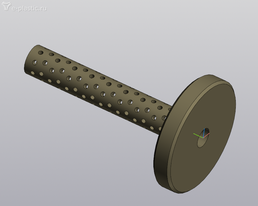

Доброго времени суток, форумчане!
Занимаемся экструзией трубок из полипропилена медицинского назначения из полипропилена. Осваиваем новую экструзионную линию из Тайваня. Столкнулись с проблемой - время от времени трубка как бы схлопывается. Через какое-то время это проходит. Трубка снова раздувается и идет нормально. Вакуум в ванне и на калибраторе есть. Кстати, калибратор в вакуумной ванне должен быть погружен в воду? Если да, то как вакуум в водяной среде может раздувать трубку? Если нет, то как трубка охлаждается?

Re: Экструзия медицинской трубки
#9 Сообщение Tigran » 04 апр 2024, 16:30
Калибратор
#10 Сообщение Shadow » 05 апр 2024, 03:27
Всё верно, нужно подавать воздух в центр профиля. При охлаждении создаётся разряжение в профиле. Внешний вакуум не удержит

#11 Сообщение Tigran » 05 апр 2024, 10:58
Должен уточнить, отверстие для подсасывания атмосферного воздуха в фильере всё-таки есть.
