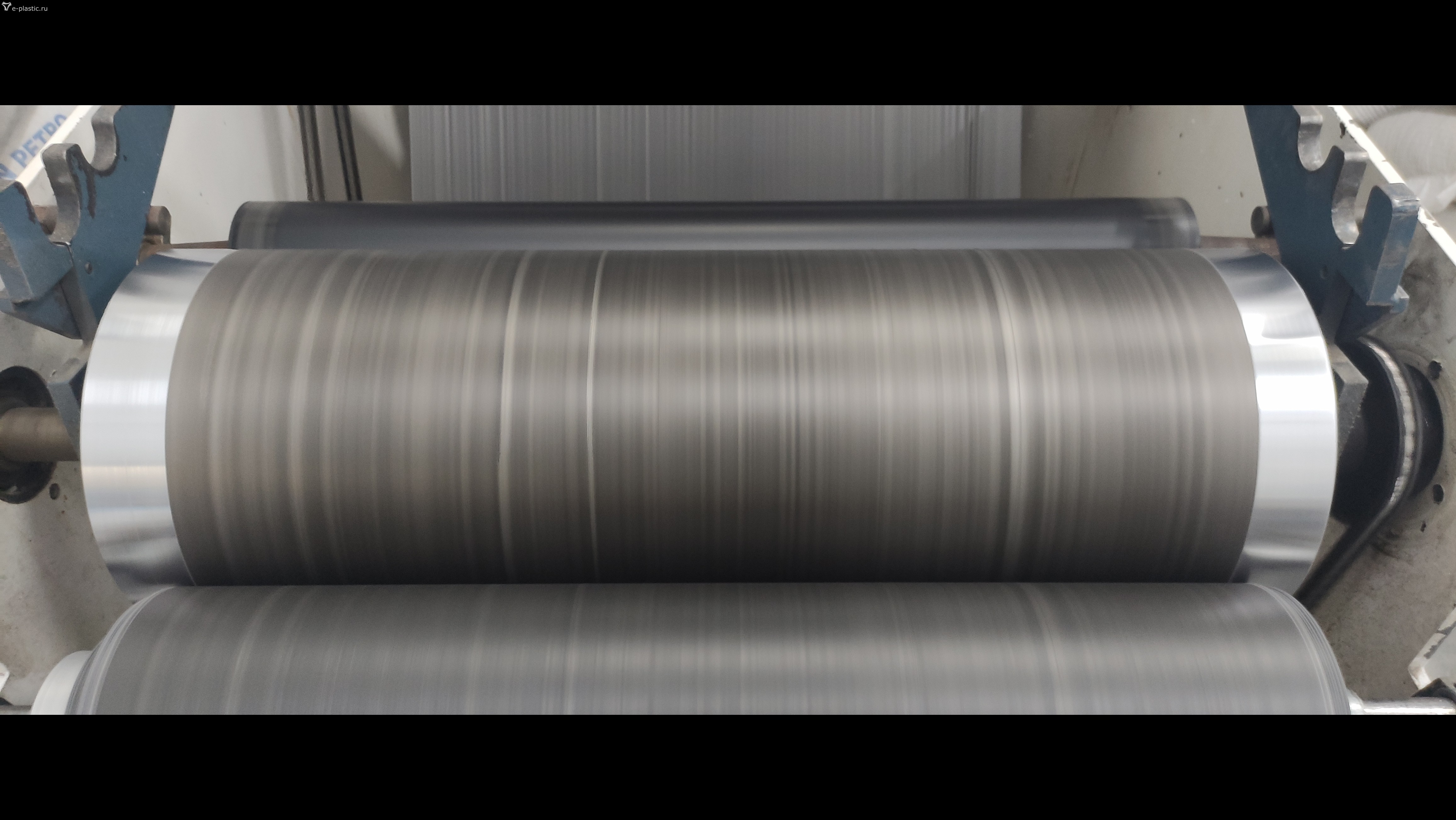

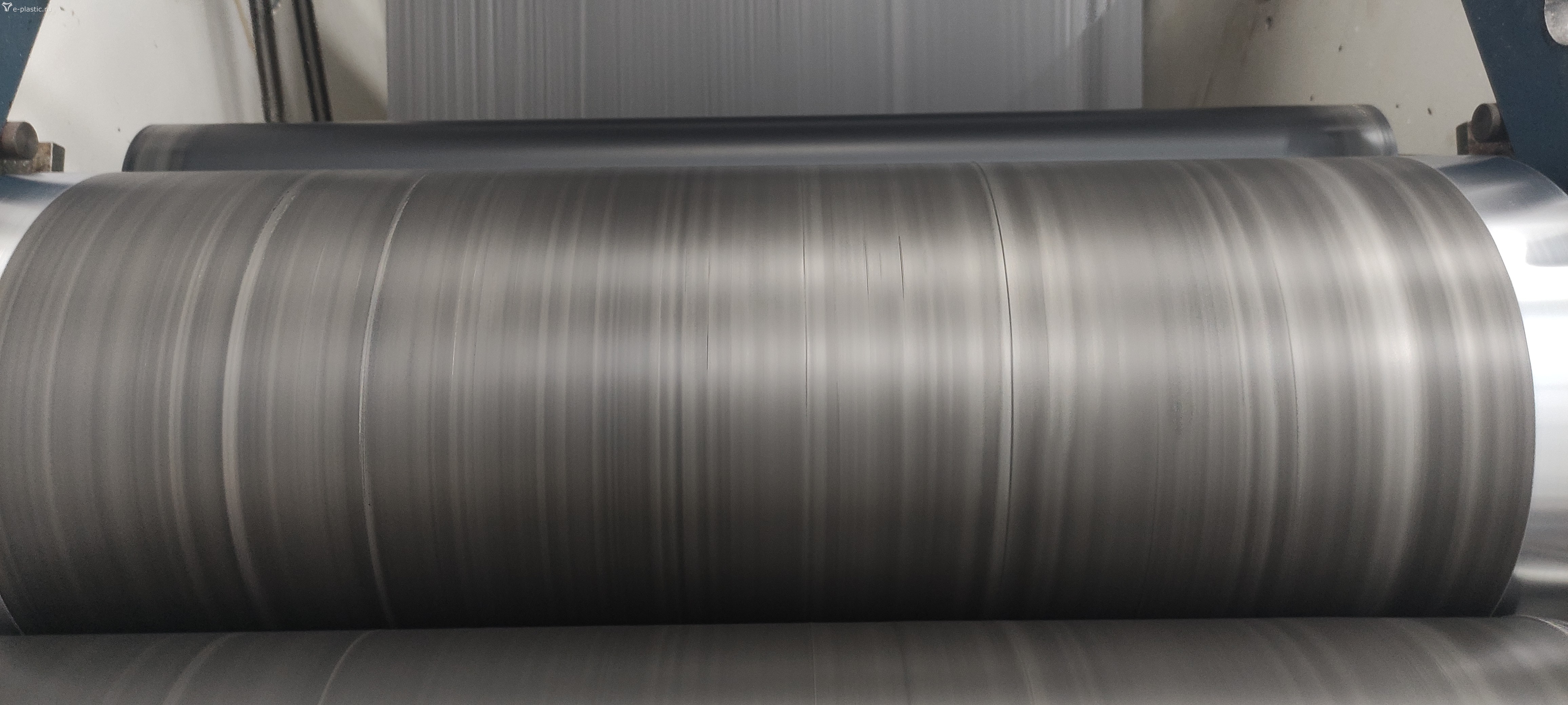

Добрый день!)
Столкнулась с проблемой в виде полос(разводы) на п/э пленке.
Краситель добавляю согласно сертификату от 3 до 5%. Как можно избавиться от этой проблемы?)
Спасибо!))
Спасибо!))

Добрый день.
Как вариант, если не установлены, сетки/фильтр расплава установить, если установлены, то меньшие ячейки поставить, проходное сечение фильтра. Для поднятия давления, лучшего перемешивания расплава.

Эти цифры нельзя сравнивать, у 158 - 1-3 при 2,16 кг, а у HXF4810 - 7-13 при 21,6 кг. У Красителя - 20 при какой нагрузке (весе)?
У вас скорее всего 158 и HXF4810 плохо перемешиваются, а краситель это подсвечивает.

Скорее всего у вас 158 + краситель отдельно и HXF4810 отдельно, краситель тут не при чем, он только подсвечивает проблему.
Лечить сеткой (см. выше), а лучше использованием ПЭ с близкими вязкостями (ПТР).

Ну я в принципе так и думала, у меня на прозрачной пленке разводы тоже идут.
Это менять какое-то сырье или 158 или 4810?)
Они не ладят?)
Они не ладят?)

Не ладят, 158 намного более жидкий, чем HXF4810, попробуйте его заменить на более густой 153.

А Вы экструдер прочищали экструдер чистящей добавкой , вы прочистите, а потом меняйте полиэтилен как Вам советует коллеге, я сделал такой вывод, , потому что вы пишите, что на прозрачной пленки тоже идут разводы.
