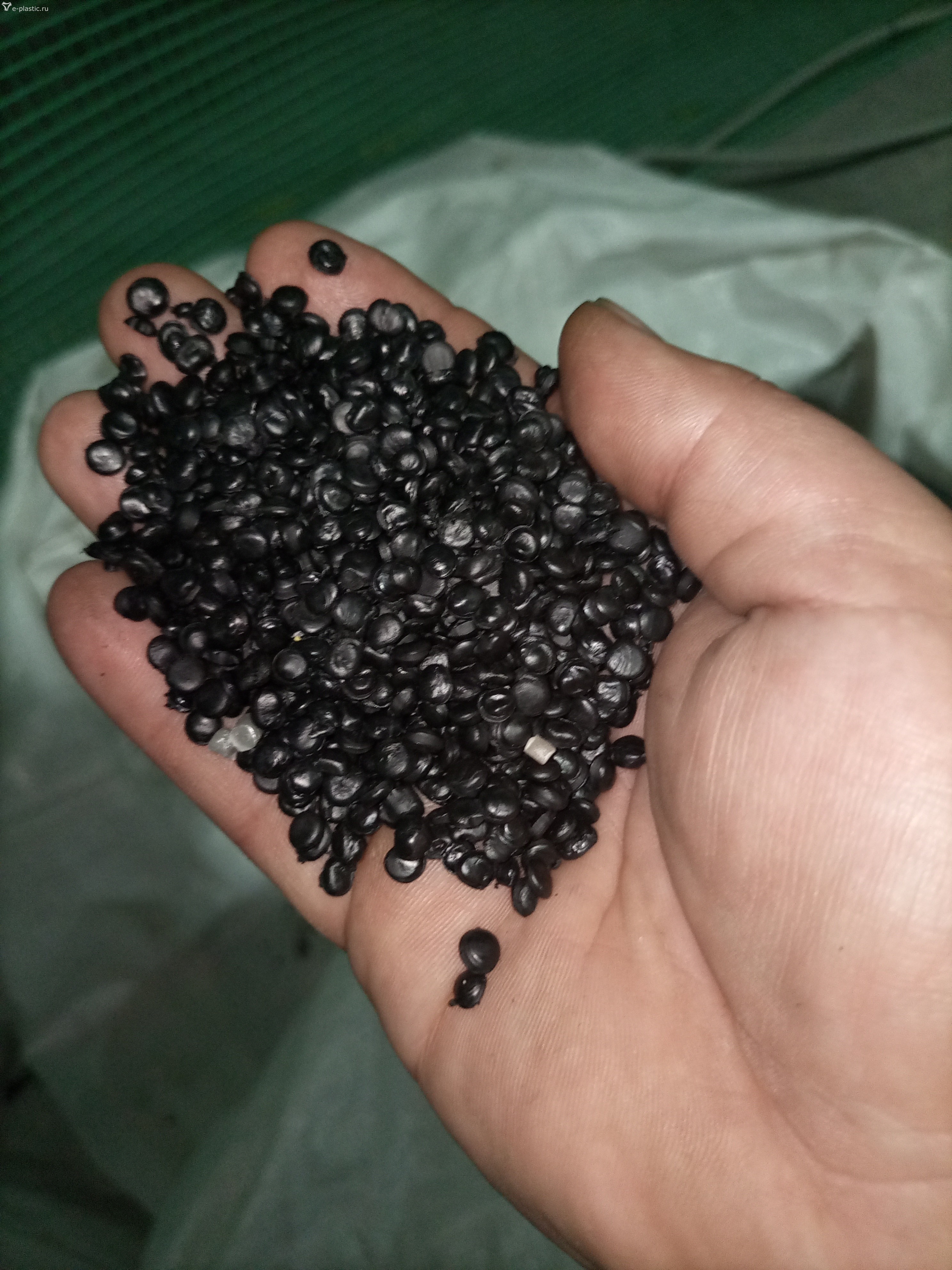

Здравствуйте! Подскажите на новой грануле балон пнд опускается вниз и идет прям из головы как пвд . не раздувпется рвется . эксперементироаали с добавками подсыпали пвд стрейч модиыикатор скользячку мел . ничего не помогает . иногда получалось поднять но ножка тонкая . исходник гранулы поливные шланги. Что делать ?

Просто подумал а вообще гранула из шланга подходит для изготовления пакетов ? Раньше всегда были исходники пакеты все шло. Но чет какой то напряг начался с гранулой взяли такую .

ПТР гранулы знаете, возможно это смесь полиэтиленов пнд и пвд или чего то ещё.

1. какой ПТР у проблемной партии?
думаю, что он выше, чем у предыдущих
2. какие у вас параметры/температуры переработки?
сомневаюсь, что добавками исправите ситуацию.
или добавлять эту партию к беспроблемному сырью, или пробовать температуры понизить

Шланги бывают и из пп. На вид гранула страшная, сам раньше занимался переработкой "капельки", гранула ровная, гладкая, ваша корявая, как будто смесь разных материалов.

Много кто делает из "капельки" пакеты.

капельку тоже делают по разным рецептурам, соответственно из одной партии пакеты будут получвться с другой нет.

Всем огромное спасибо за ответы! А можете кинуть фотку как должна выглядеть нормальная гранула из капельки ?

Пороюсь в архиве, если остались фотки,то выложу .

Попробуйте добавить ПНД с минимальным ПТР типа PE HD19550
