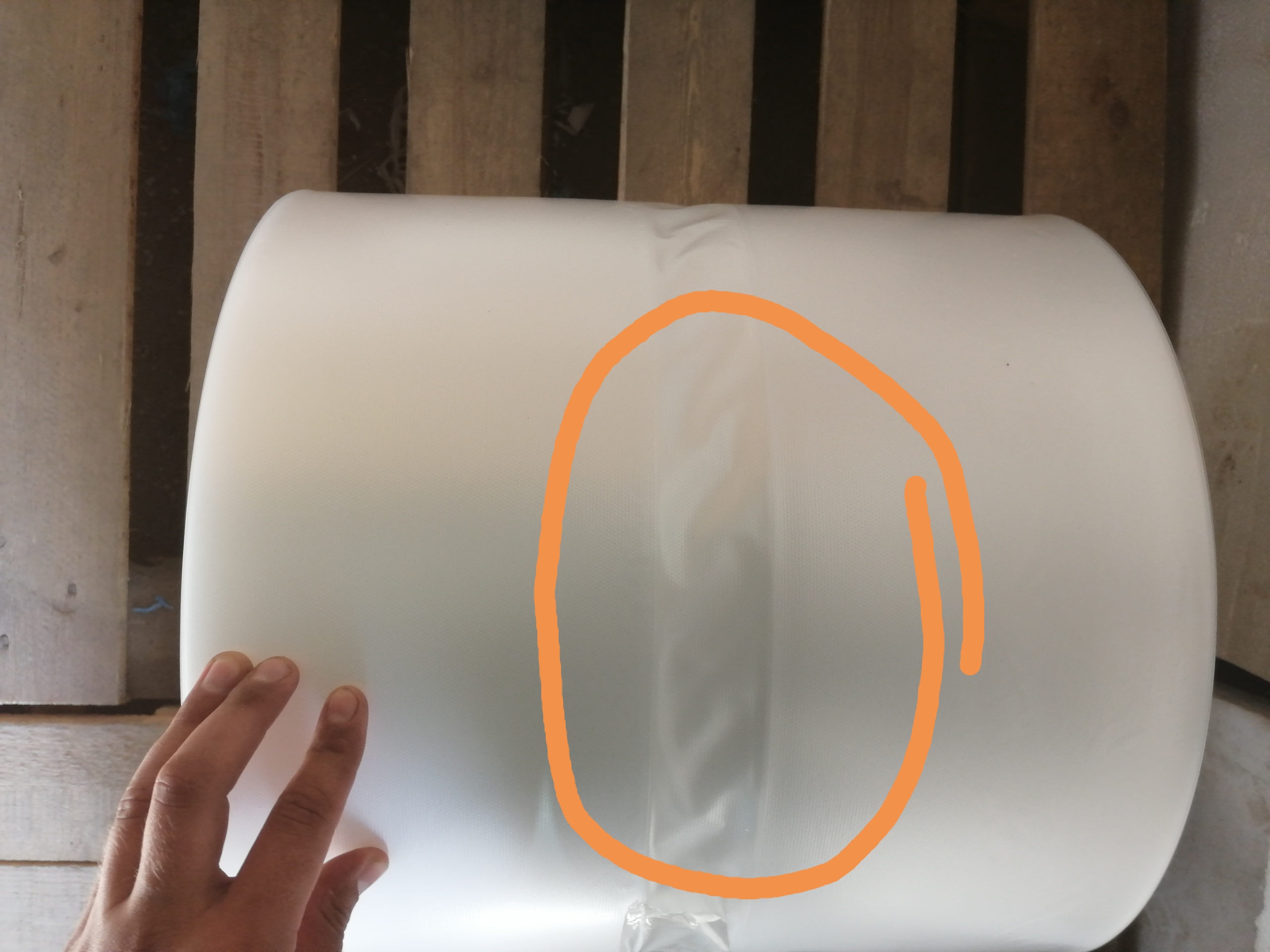

Вопрос по пайке пакета с фальцем, шов хороший но в середине образуется дырка когда наполняешь его, как избавится от этого

Фторопластовой подкладкой ... не хватает чутка усилия при спае ... проходили ... :ny_tik:

Понял, спасибо, закажем, будем пробовать)

Ёёёёёё ... аккуратно ... какой заказ !!!!! только по центру ... там см 5/7/10 ... лента фум свернутая до 40/50 мкм и под штатную подложку ... :-(

Не помогло, один фиг такая же фигня.

Одного фото рулона маловато. Пайка на фальцах в любом случае слабое место пакета, особенно уголки к центру.
Сделайте фото паяльника, фото самой машины. И немаловажно, толщина пленки и ее состав.какой тефлон используете на подложке и что клеите на паяльник.
