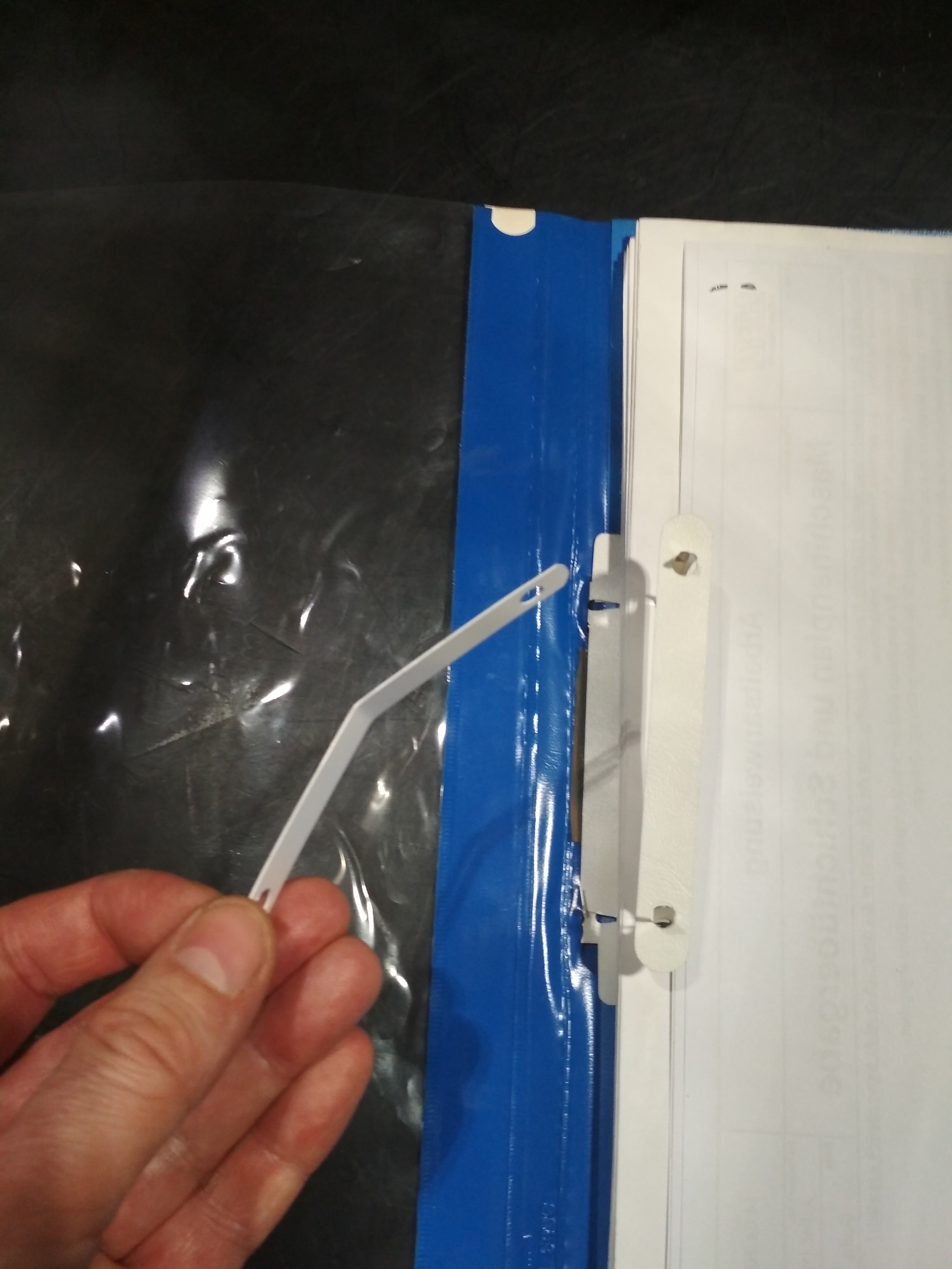

Можно "зажечь" !
Лента-клипсаторная может спасти или люминий в полоску?

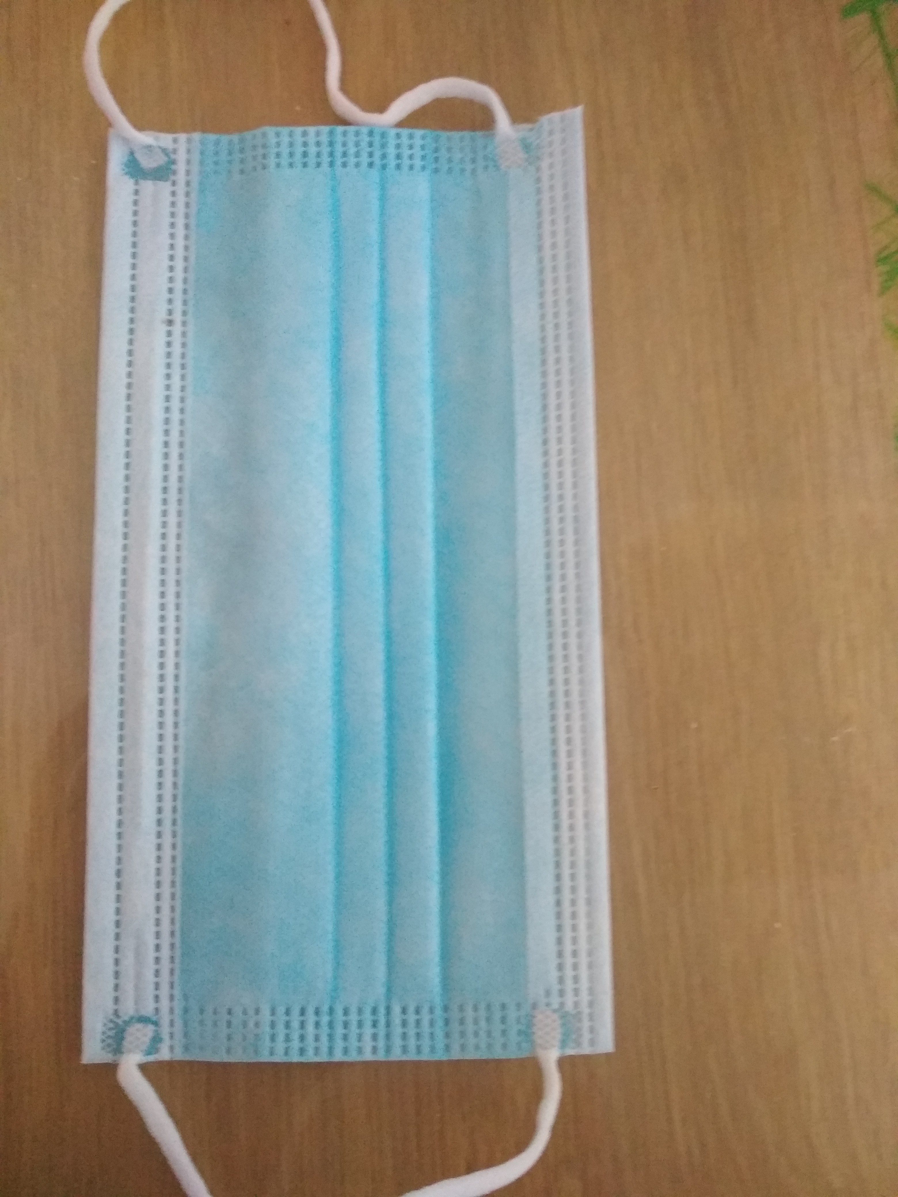

Наверное. На фото тоже из маски. Вот из такой.
lumen
Сообщения: 5
Зарегистрирован: 13 апр 2020, 10:50
Re: Помогите подобрать марку ПП
#7 Сообщение lumen » 13 апр 2020, 15:53
Артур69 писал(а):
13 апр 2020, 15:50
Может конечно и с проволокой делают, но мне нужен вариант именно из чистого пластика

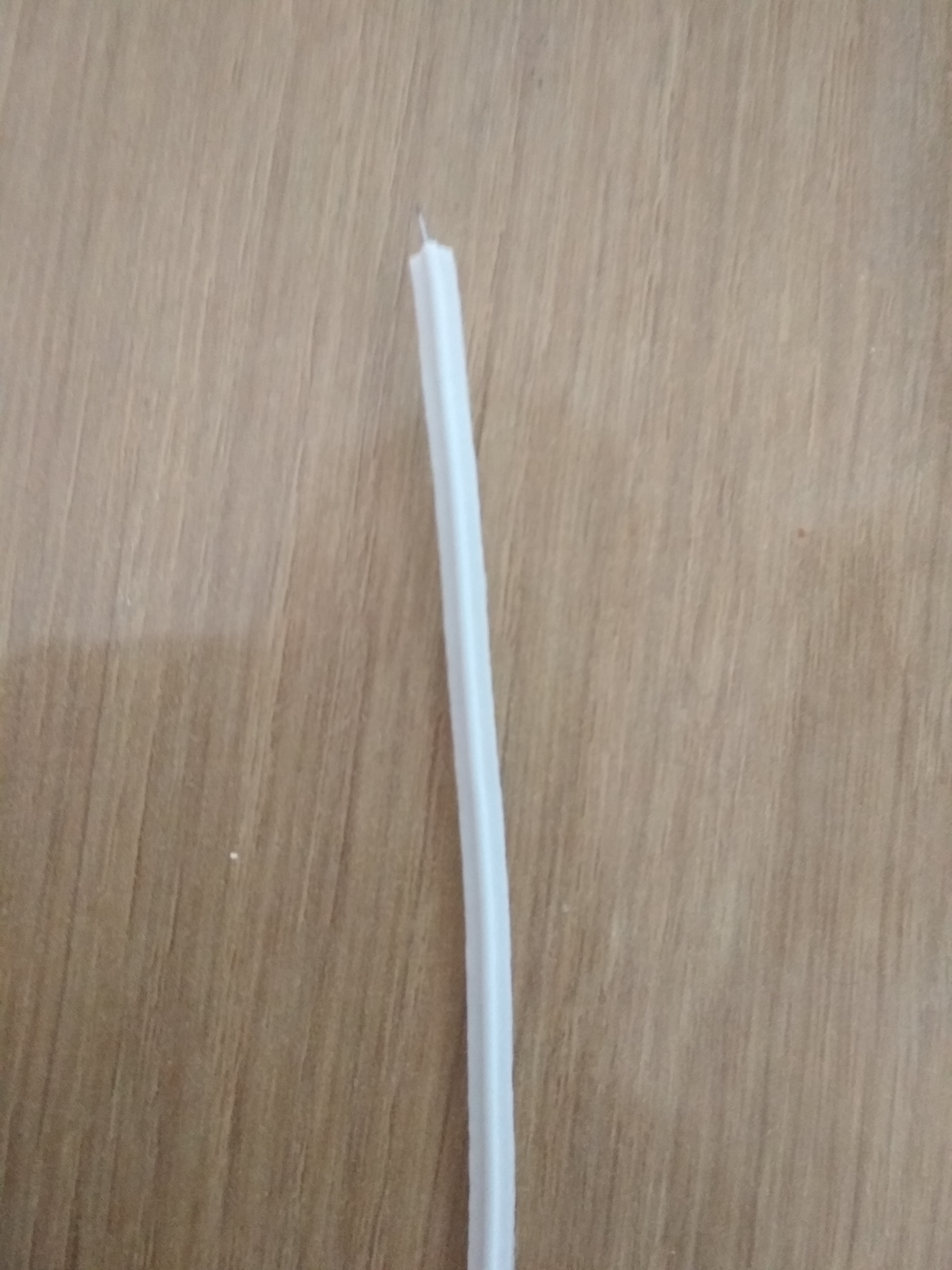

К стати , а что это за состав ? . Форму держит и не ломается и даже не трескается.
Сообщения: 3670
Благодарил (а): 277 раз
Поблагодарили: 707 раз
#24 Сообщение технолог54 » 15 апр 2020, 08:17
Я не думаю, что китайцы будут заморачиваться и поэтому согласен с коллегой о том, что это пп гомоподимер и пвд, возможно добавка, но вот рецептуру надо разрабатывать самим, конечно ПВХ тоже возможен, но китайцы для масок использовать не будут.
