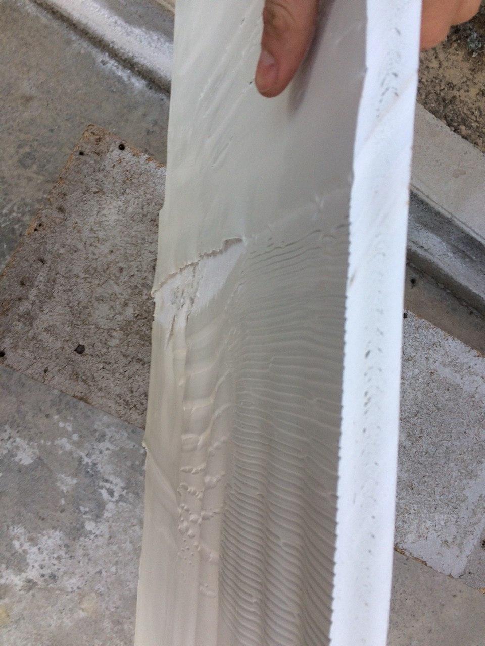

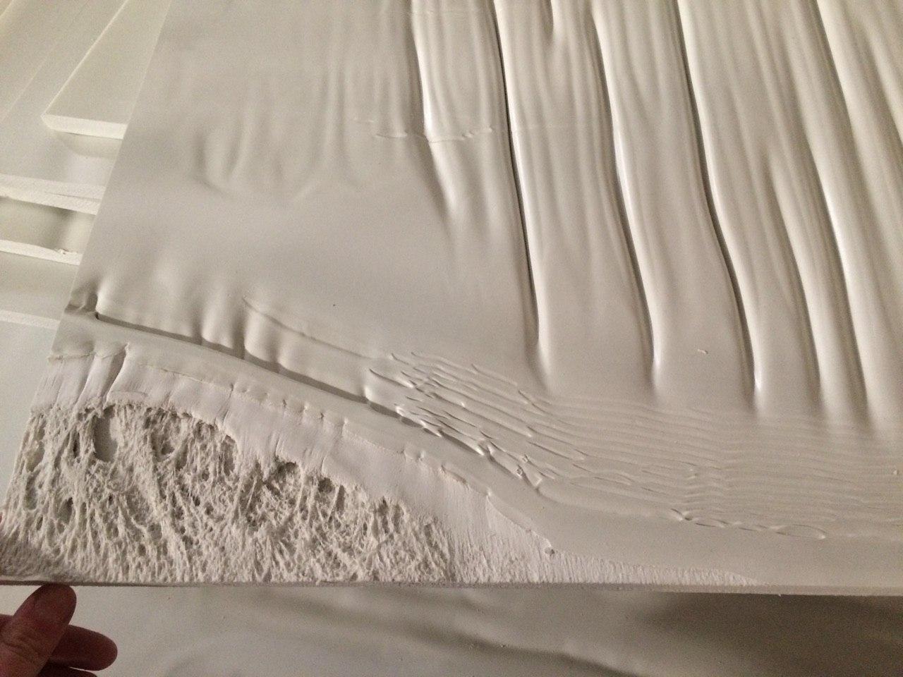

Здравствуйте. Помогите пожалуйста, возникла проблема. мы производим листы из пвх разной толщины. Проблема заключается в следующем, при производстве листа толщиной 16мм с глянцевой поверхностью лист набухает при выходе из формы и что приводит к разрыву листа под первым калибратором. возникали ли у кого то похожие проблемы? и как вы их устранили?
заранее благодарю за помощь.

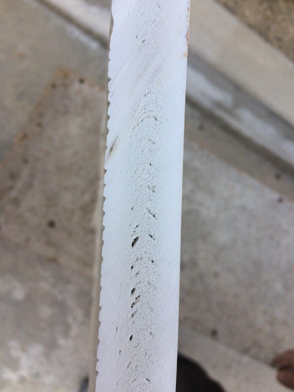

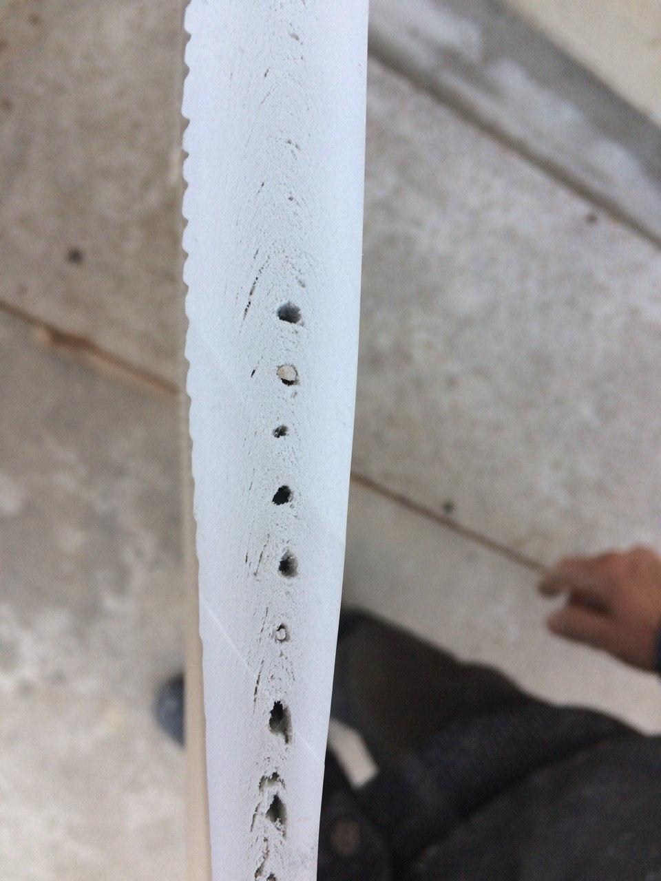

#5 Сообщение Maks42 » 07 фев 2020, 10:44
Сделайте срез разбухшего профиля и пришлите фото.
Без вакуумирования расплава работать нельзя.

Охладить такую толщину листа ПВХ. особенно в середине довольно сложная задача.
Как правило, через такие калибрующие плиты протягивают 16 мм вспененные листы ПВХ.
Газ внутри листа может быть по двум причинам.
- в рецептуре есть порообразователь. и его много
- в рецептуре низкое содержание термостабилизатора. Идёт деструкция ПВХ. Обильное газообразование и на срезе середина листа желтеет

Приветствую, уважаемые!
Смею предположить следующее: сначала прозвучало что термостаба 1,5% от общей массы, потом что на 75 ПВХ - 2,8 кг. Таким образом, если 1,5% = 2,8 кг, то 100% = 186 кг ((100/1,5)*2,8). Если человек отталкивается от цифры 75 кг, то это скорей всего вес ПВХ в одном замесе, о остальное +/- кг (оптика, процессинг, стаб) и мел, примерно 100-105 кг.
Если это действительно так, то термостаба мало, какого бы качества он не был. Далее, похоже, ребята, в борьбе с высоким мелом перестарались с модификатором, большое содержание, которого и вызывает разбухание при выходе из фильеры и возможно вспенивание внутри. Как и говорил Макс, нужно кумекать над рецептом.
Хорошо бы ещё увидеть что в зоне дегазации. Если там материал, близкий к размазанной по виткам ленте, то из неё уже газ не убрать, если грешить на это (опять же мало стаба). Я бы попробовал сделать что-то среднее, переходящее из "мокрого творога в тесто".
А вообще мало информации: какой полный рецепт, какая машина, какие параметры, через гранулу или без, температура воды в калибре и так далее. И, проблема присутствует изначально, или раньше ехали на ура?
Вообще, напоминает ситуацию брошенного оператором экструдера с обрывом изделия и образованием "шляпы" или "гриба" между фильерой и калибром. При разрезе данного недоразумения видно, что материал внутри вспененный, жёлтый с образованием больших пустот. То есть внутреннее тепло сохраняется очень долго и происходит деструкция. По фото видно, что большие камеры в самом центре изделия, а ближе к краям поры всё меньше и меньше, хотя без желтизны..
В общем, гипотез может быть масса, и порой не знаешь какая из них вылечила производство. Повторюсь, мало информации... :ne_vi_del:

#13 Сообщение Maks42 » 10 фев 2020, 10:52
У меня не так много опыта по листам, чтобы понять, это недостаточно уплотненный материал или материал уже горит, нужно больше информации.
Верхний бежевый слой, это коэкструзия?

#16 Сообщение тормунд » 10 фев 2020, 18:31
Akrom писал(а):
10 фев 2020, 17:17
1) вторичка своя же в количестве 40кг. 2)Проблема возникла 4 месяца назад, до этого момента проблем не возникало никаких.
1) Вторичка, на вторичка, перевторичка и четвёртый круг фторищька.
Многократно перецикленный материал диструкцию дал.
2) На дворе февраль и 4 месяца это было Октябрь.
Сухо тепло уютно, среднеазиатский сухой климат !!!
И внезапно пришла осень-зима! Получили влажность во вторичке и в сырье!
Сушите вёсла СЭР :k_i_n_g: :ry_car: :jn_pu_sk:
