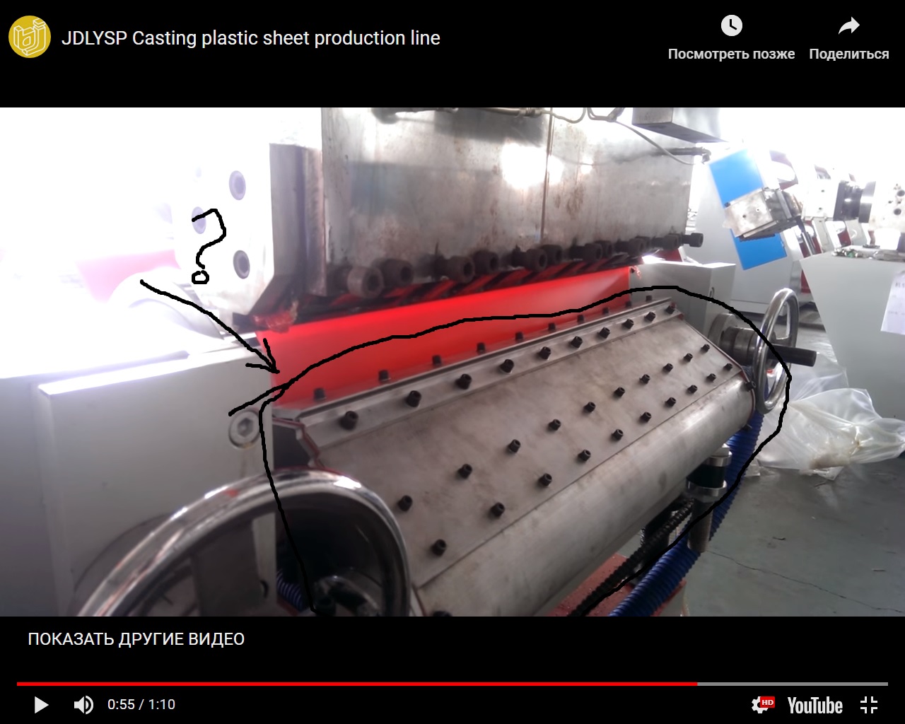

Здравствуйте! Китайцы предлагают новый экструдер. Я не могу понять, что это за узел? Заранее благодарен.

По логике - это узел обдува пленки. Воздух прижимает полотно к валам и обеспечивает охлаждение изделия со стороны, обратной каландрам.
И ещё - синий шланг диаметром около 10 см справа намекает на правильность моих умозаключений :hi_hi_hi:
Кромка, которая после резки падает на пол - нерационально и увеличивает влияние человеческого фактора...

Пишут, что этот экструдер может делать пленку от 100 миктон. Кроме узла на фото и расположению каландров он ничем не отличается от моего старого экструдера который делает пленку от 350 микрон. Может ли этот узел влиять на минимальную толщину пленки?

Чисто теоретически - возможно поток воздуха прижимает пленку к каландру... При такой толщине уже и скорости повыше будут...
