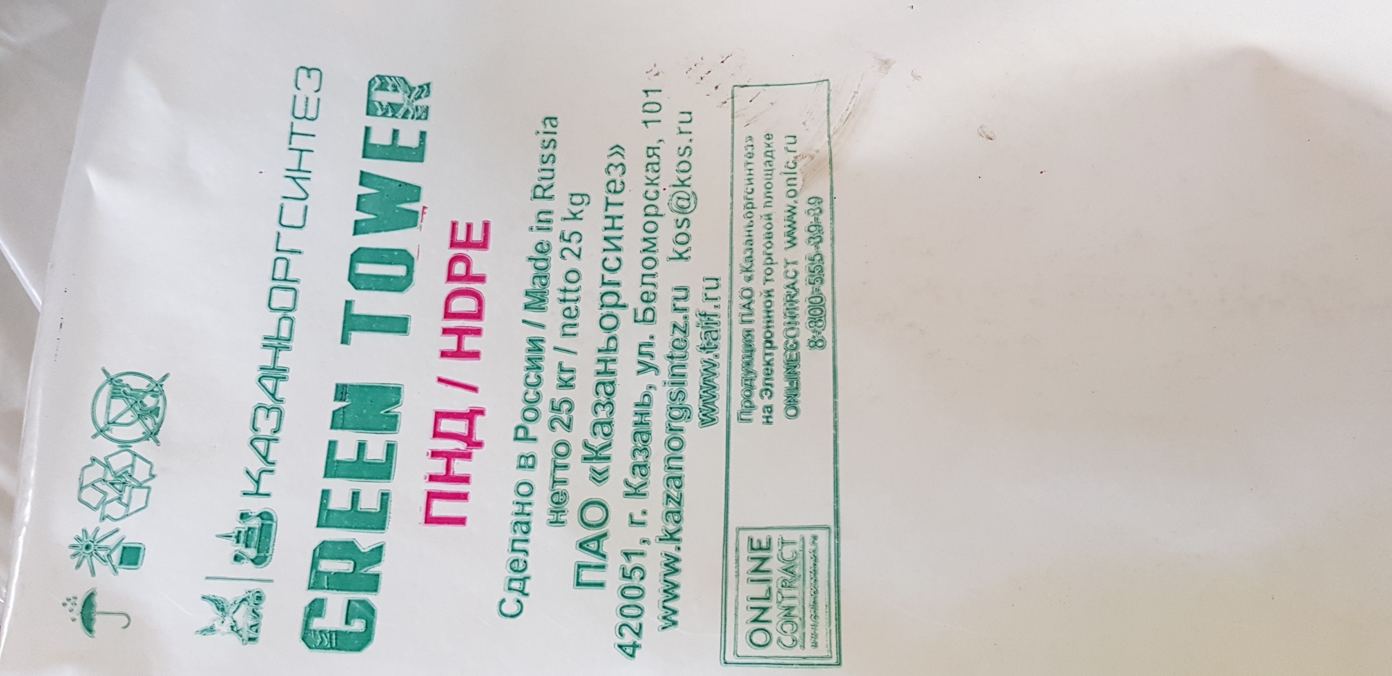

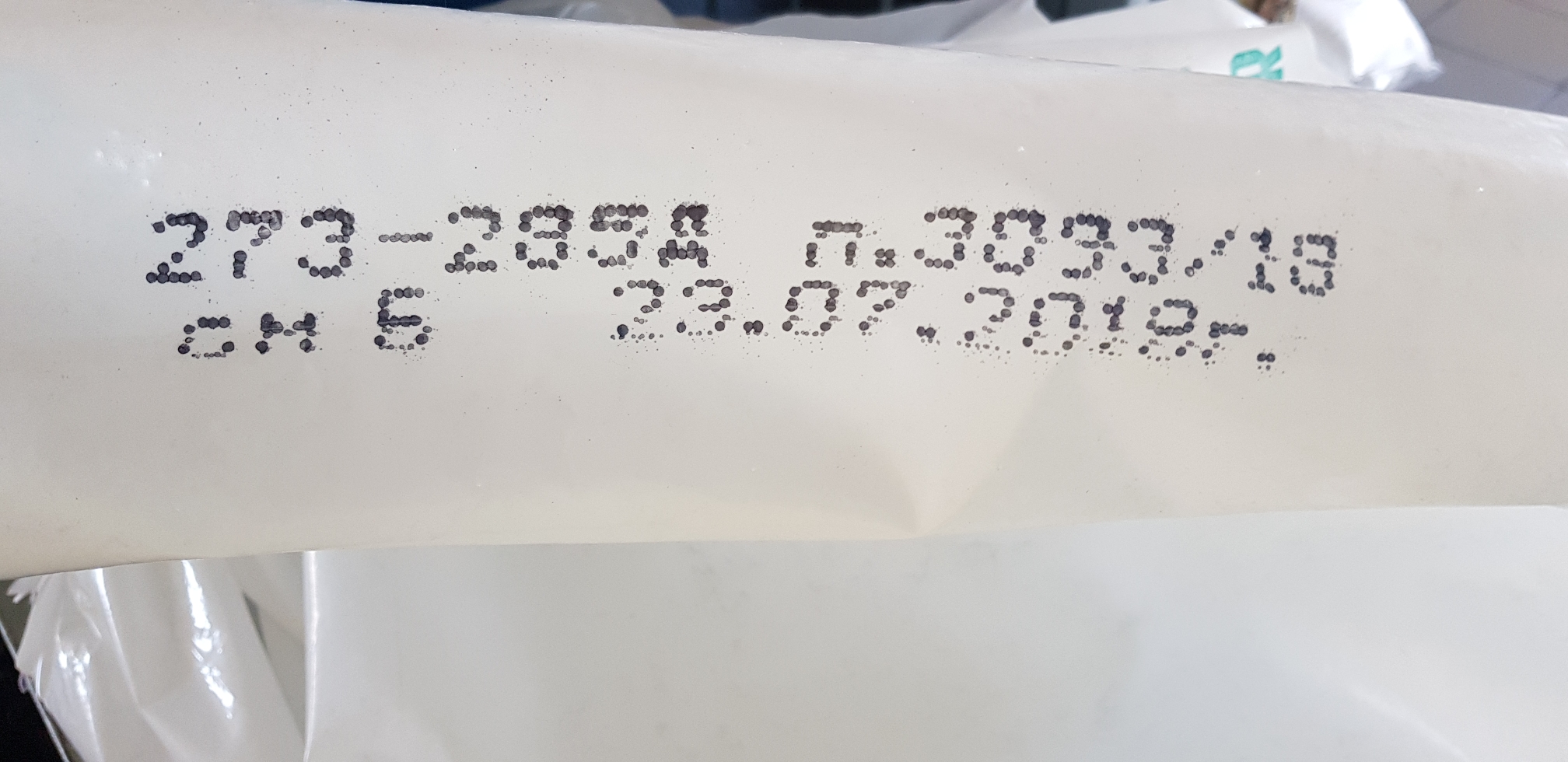

Добрый день.Мы занимаемся производством мононити из ПП сейчас ведутся переговоры с клиентом и их интересует нитка из ПНД.
Вопрос при какой температуре работать пробывали запустить на температуре 1-135 2-140 3-145 4-150 5-155 6-160 7-165 8-155фильера
нитка выходит ровная невидно что перегрели или недогрели при вытяжки все хорошо вот только не можем выйти на рабочую скорость сразу происходит обрыв на выходи фильеры.сырья взяли всего 50 кг и возможности нет сильно эксперименты ставить.давление в фильере высокое 10.3бар пробывал поднять температуру не помогло когда работаем на ПП рабочее давление 3.7-4.2 бар

Из данного сырья делаю пруток 4мм. при температурах 180;180;180;190 и 210 на выходе.
