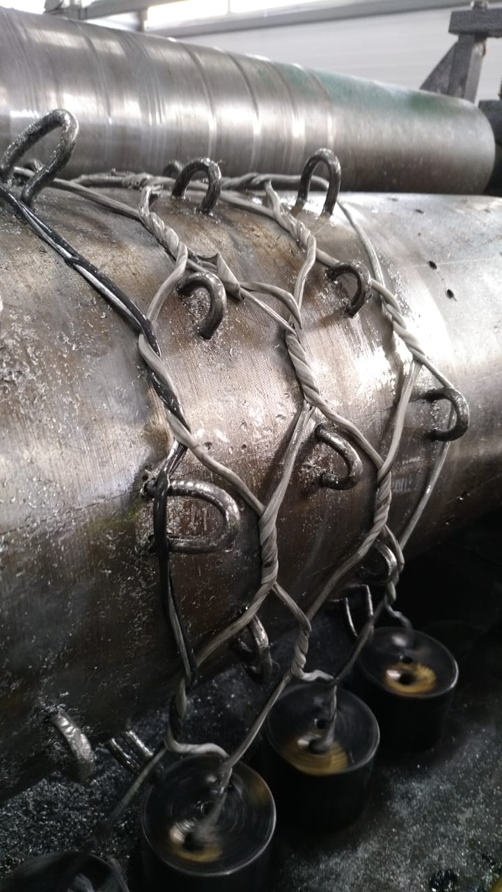

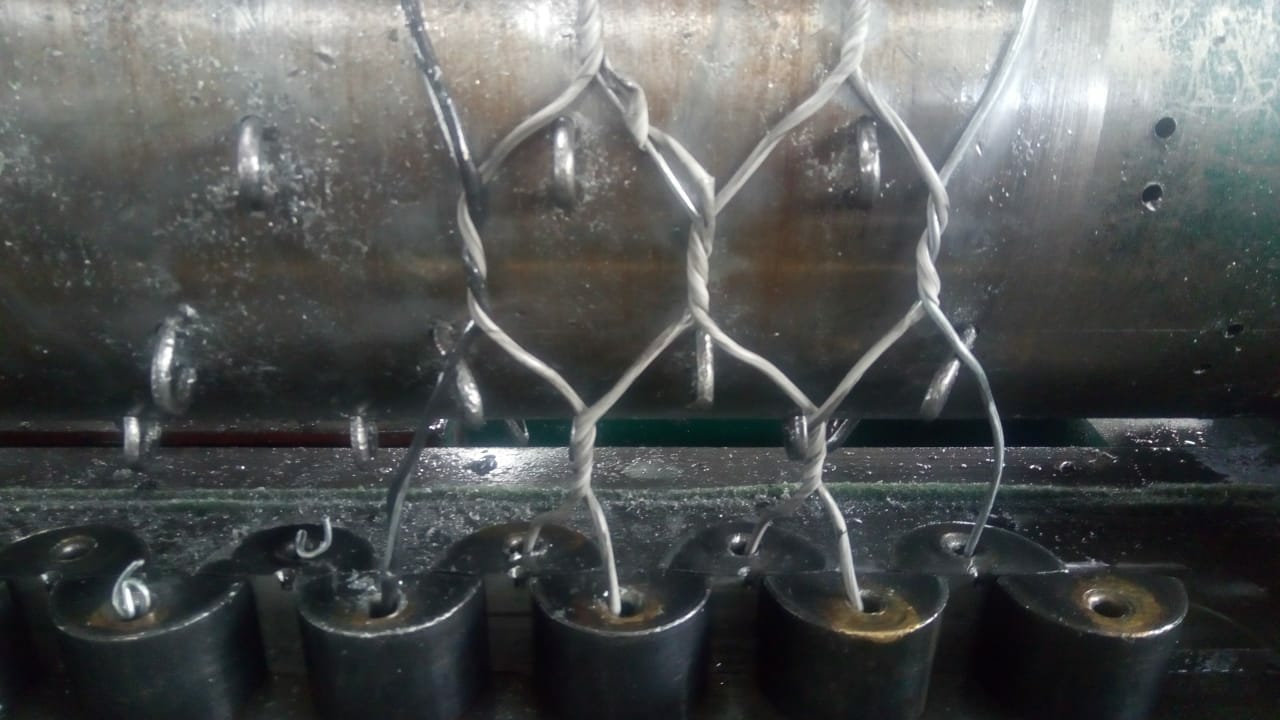

Всем доброго времени суток!
Прошу помощи.
Кратко введу в курс дела. Работаем с габионами. Основа - стальная проволока, покрытая цинком.
Методом экструзии данная проволока покрывается ПНД. Далее проволока в полимерном покрытии заряжается в станок по изготовлению сетчатых конструкций (фото прилагаю). Работая с ПНД проблем не имеем.
Решили поработать с ПВХ. Купили две марки ОМ-40 и И 40-13 (уже готовый пластикат). На проволоку нанесли без проблем, но при переплетении проволоки в машине образуются порывы, которые тянутся по всей длине. Образуются они в местах с повышенным напряжением.
Покрытие из ПНД было жестче и так не рвалось.
Уважаемые форумчане, посоветуйте марку ПВХ? И 40-13 А подойдет?

#2 Сообщение Maks42 » 28 авг 2018, 10:05
И40-13А ГОСТовский (без мела) должен подойти, проблема не в жесткости, а в прочности на скручивание.

#3 Сообщение bolivar » 29 авг 2018, 05:09
Здравствуйте. Делаем аналогичную продукцию с покрытием из вторичного пнд. Аналог 276. Не понимаю зачем Вам нужен Пвх. Тот что Вам подойдет и будет иметь достойный внешний вид стоит почти вдвое дороже чем вторичн пнд, и в полтора раза тяжелее. Экономики никакой.

Re: Порыв ПВХ покрытия при производстве сетчатых конструкций
#5 Сообщение bolivar » 29 авг 2018, 13:16
Кабельные марки Вам вряд ли подойдут. Нужно искать пластикаты для покрытия проволоки для изготовления рабицы. В Украине есть такая компания. Пишите в личку , скину координаты. Пообщаетесь будете точно знать что Вам искать у себя на родине. Эти ребята разрабатывают рецептуры сами, в общем профи.
#6 Сообщение Maks42 » 29 авг 2018, 19:22
Выпускал такой пластикат в России и Венгрии, рецептура ничем принципиально не отличается от И40-13А.
#7 Сообщение Ambar55 » 19 сен 2018, 13:15
АО Полигран (г.Тверь) выпускает специальный пластикат для таких покрытий. Обращайтесь!
И он заметно отличается от И40-13А.
