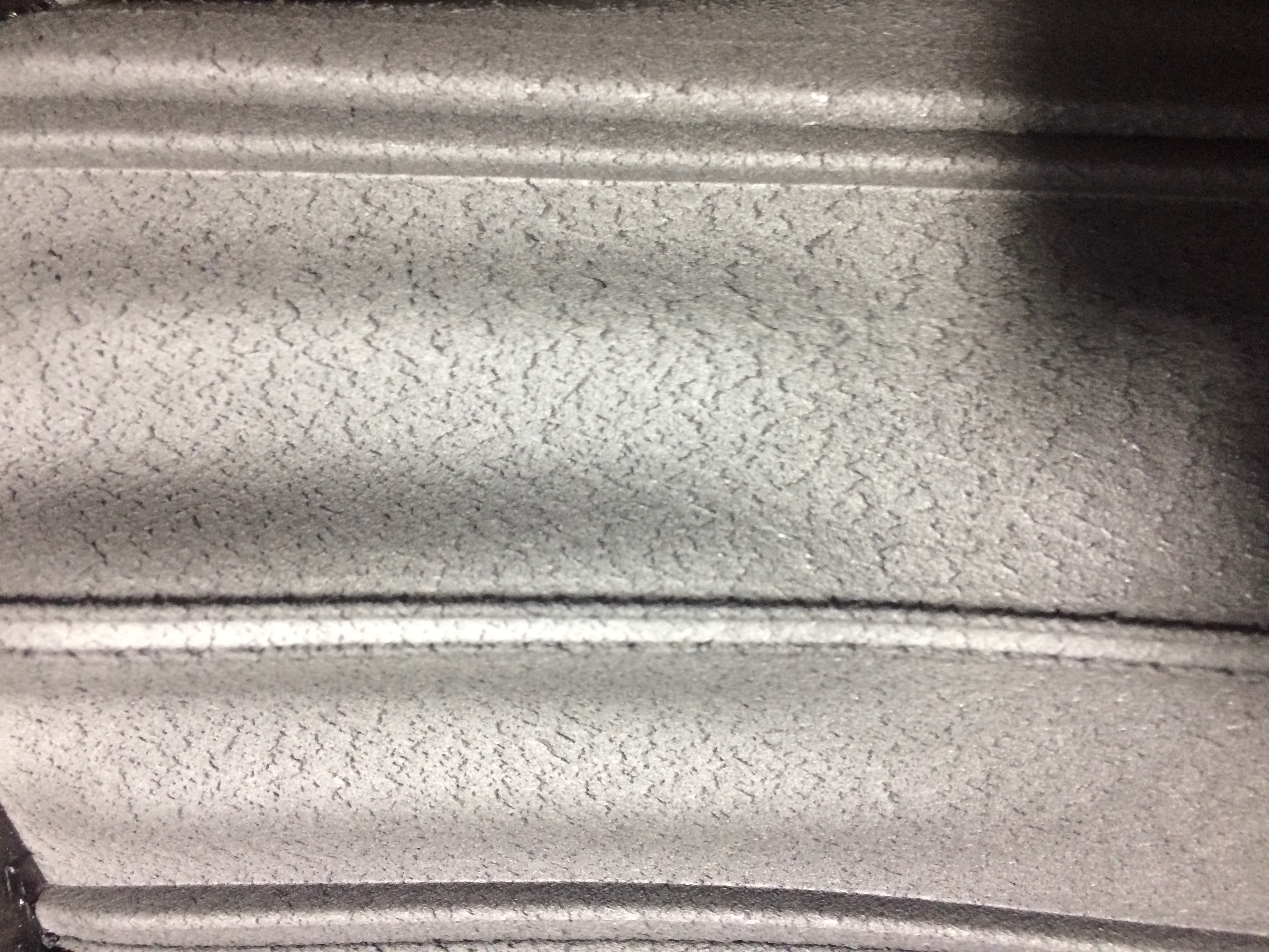

Доброго дня, Коллеги.
Изготавливаем профиль из полипропилена. Использовали "Бален" с добавлением красителя на основе полипропилена. Заказчиком профиля был предоставлен на испытание пробник марки "Repsol". После пробы был выявлен эффект хрупкости профиля. После консультаций с продавцом "Repsol"а было предложено добавить ПЭВД. марки 153 в количестве 10%. Появилась пластичность. Органолептические показатели устроили заказчика. Была поставлена партия "Repsol"а и заказано изготовление профиля. Вот тут начались чудеса.... После 12 часов работы стал появляться эффект "рыбная чешуя". Чего только не делали: и понижали температуру, и повышали. И на фильере и на цилиндре... Эффект был на удивление стабилен. По непонятной причине проходил и появлялся сам, когда хотел... Сначала грешили на оформляющую плиту фильеры - думали, что на ней налипает какой-то лак и царапает профиль. Но после чистки эффект появился снова, причем сразу. Температуры на цилиндре от 165 до 175 град. На фильере 210. Нагрузка на шнеке стабильная. Может кто-то дать совет или рекомендации по устранению подобного эффекта.

В теории Вы сделали хорошо, но на практике полиэтилен с полипропиленом у них и птр отличается сильно, поэтому это происходит из-за плохой совместимости. Не легче ли было решить эту проблему путем добавления добавок в полипропилен.

Может вместо ПВД лучше какой вистамакс или аналогичную родственную душу, чтоб без костылей и бубнов обойтись?

12 часов непрерывной работы? Если как пошел дефект линию остановить на 5,10,15 мин дефект изчезнет на время или стабильно идёт?
Линия какая? Шнек, количество зон, какая охлаждение стоит? Есть ли отклонения по температуре?
+ Температура маленькая для ПП. Лучше делать классический горб, чем нарастающую температуру.
165->210шея->195 фильера.

Червячный пресс - одношнековый Ф70. Количество зон - 4. При переработке вторички эффект не наблюдался.

ПП и ПЭ без совместителя плохо перемешиваются, особенно на одношнековом экструдере. Для улучшения совмещения надо добавить 3-5 % сополимера пропилена и этилена типа Vistamaxx.
