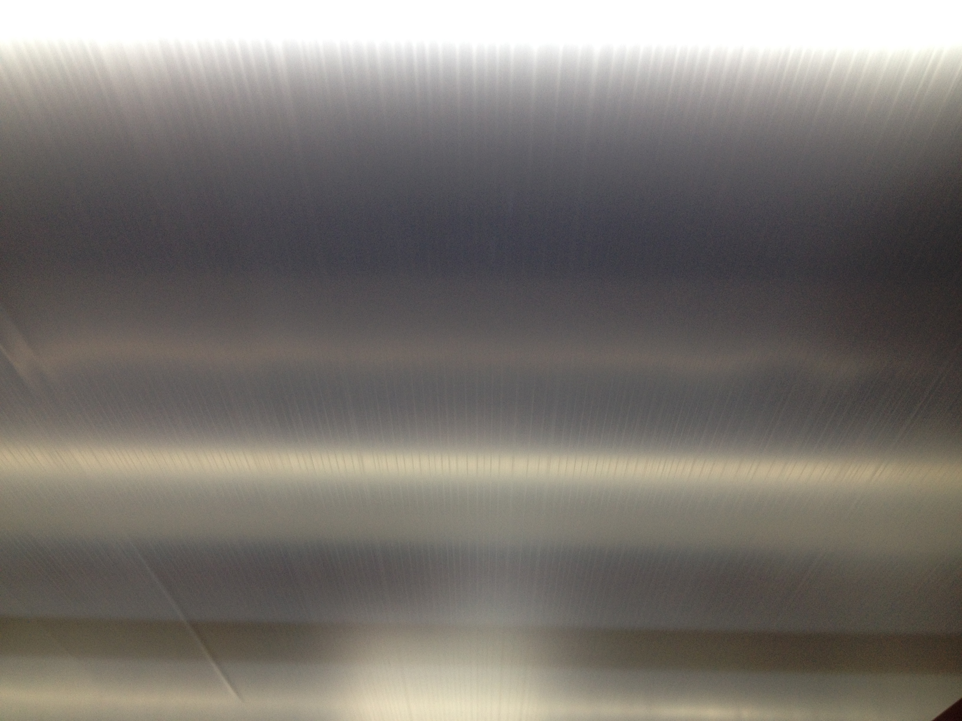

Линия "Windmoller and Holscher", три слоя.
Изготавливаем пищевую плёнку под ламинацию, поверхностную печать, PEEL-плёнки.
Например: Проблема с оптическими параллельными полосами вдоль пузыря при переходе на другую рецептуру с более плотного ПЭ на менее плотный, подчеркну именно не механические полосы как можно было предположить, что это нагар на кромке фильеры, а именно визуальные.

#4 Сообщение Андрей Андрей » 15 авг 2017, 13:17
Если есть какие предположения

#5 Сообщение технолог54 » 15 авг 2017, 15:56
Понимаете, чтобы сделать попытку ответить на Ваш вопрос нужно понимать на каком полиэтилене Вы работаете какие добавки используете и на какой полиэтилен переходите при образовании этих полос.

#6 Сообщение технолог54 » 15 авг 2017, 16:14
Единственное,что можно сказать не зная рецептуры из Вашего описания, а Вы пробовали менять температурный режим при переходе с более плотного на менее плотный полиэтилен?

#7 Сообщение Андрей Андрей » 16 авг 2017, 08:15
ну к примеру делаем переход с майонезной плёнки на сыпучку
майонез: казань 153; казань 153, пнд 293; в С слое металоцен с добавками процессинга, слипа, антиблока 101830, темп. по экструдерам А:210 В:218 С: 210 Голова: 218 => Сыпучка: томск 158; томск 158, вторичка; в С слое линейник с теми же добавками, Темп. А:190 В:195 С: 205 Голова 205, температуры меняем сразу

#8 Сообщение технолог54 » 16 авг 2017, 09:15
Мое мнение, что это дает металлоцен, пока он не выйдет из шнека и образуются оптические полосы. А при переходе на другую рецептуру, не пробовали шнеки прочищать?

#10 Сообщение технолог54 » 16 авг 2017, 09:55
Прочистить чистящей добавкой например клинолом она смешивается пополам на пополам с полимером, прочистить шнеки, а затем уже переходить на рецептуру.

#11 Сообщение cs-mb » 16 авг 2017, 10:03
технолог54 писал(а):Мое мнение, что это дает металлоцен, пока он не выйдет из шнека и образуются оптические полосы. А при переходе на другую рецептуру, не пробовали шнеки прочищать?
как пишет тс, слой "С" постоянно с металлоценом

#12 Сообщение технолог54 » 16 авг 2017, 10:11
По второй рецептуре в слое с не металоцен, а линейник. А потом я высказал свое мнение, если Вы со мной не согласны, высказываете свое, потому что причина может быть не одна.

#13 Сообщение cs-mb » 16 авг 2017, 10:51
технолог54 писал(а):По второй рецептуре в слое с не металоцен, а линейник. А потом я высказал свое мнение, если Вы со мной не согласны, высказываете свое, потому что причина может быть не одна.
да, неправильно выразился: в слое постоянно находится линейник.
тс предлагает как обычно - погадать, не предоставляя информации (которая для него очевидна)
в то время, как на месте, можно понизить температуры 1-й рецептуры до температур 2-й рецептуры и посмотреть что из этого выйдет.

#14 Сообщение технолог54 » 16 авг 2017, 12:29
Я согласен с Вами. И мне не понятен момент насколько эта оптическая полоса критична, потому что через какое-то время после перехода на другую рецептуру она должна исчезнуть, если все-таки критично, то я и предложил самый простой способ воспользоваться чистящей добавкой.

#15 Сообщение Андрей Андрей » 17 авг 2017, 11:46
Спасибо, коллеги! Обязательно попробую эти варианты. Сейчас производство остановил для ТО, как за пущусь дам знать.
Очищайкой пользуюсь фирмы Ампасет 100350, вроде чистит не плохо, но использовал её только перед консервацией на неопределённый срок, при переходе с рецепта на рецепт никогда не пробовал. И самое важное как потом себя поведёт полиэтилен с этой очищайкой, когда его переработают и нужно будет добавлять его в виде втор сырья?

#16 Сообщение технолог54 » 17 авг 2017, 11:57
Чистящая добавка у Вас отличная, но использовать сырье, которое смешено с чистящей добавкой нельзя ни в коем случае. Как только чистящая добавка вся выйдет, а это будет видно будет по цвету, сразу подавйте сырье на другую рецептуру.

#17 Сообщение Maks42 » 17 авг 2017, 12:23
Смесь чистящей добавки с ПЭ дробится и используется повторно.

Добрый день, Андрей.
Оборудование у Вас супер, чего нельзя сказать о сырье - работать на Томском LDPE, еще то удовольствие...
Вашу проблему решит добавление при переходе процессинговой добавки (102232 до 25% в крайние слоя, через 10-15 мин полосы должны пропасть). Добавление процессинга при производстве пленки (по 0,5 % в крайние слоя) позволят работать без остановок на чистку щели до 14 дней.
