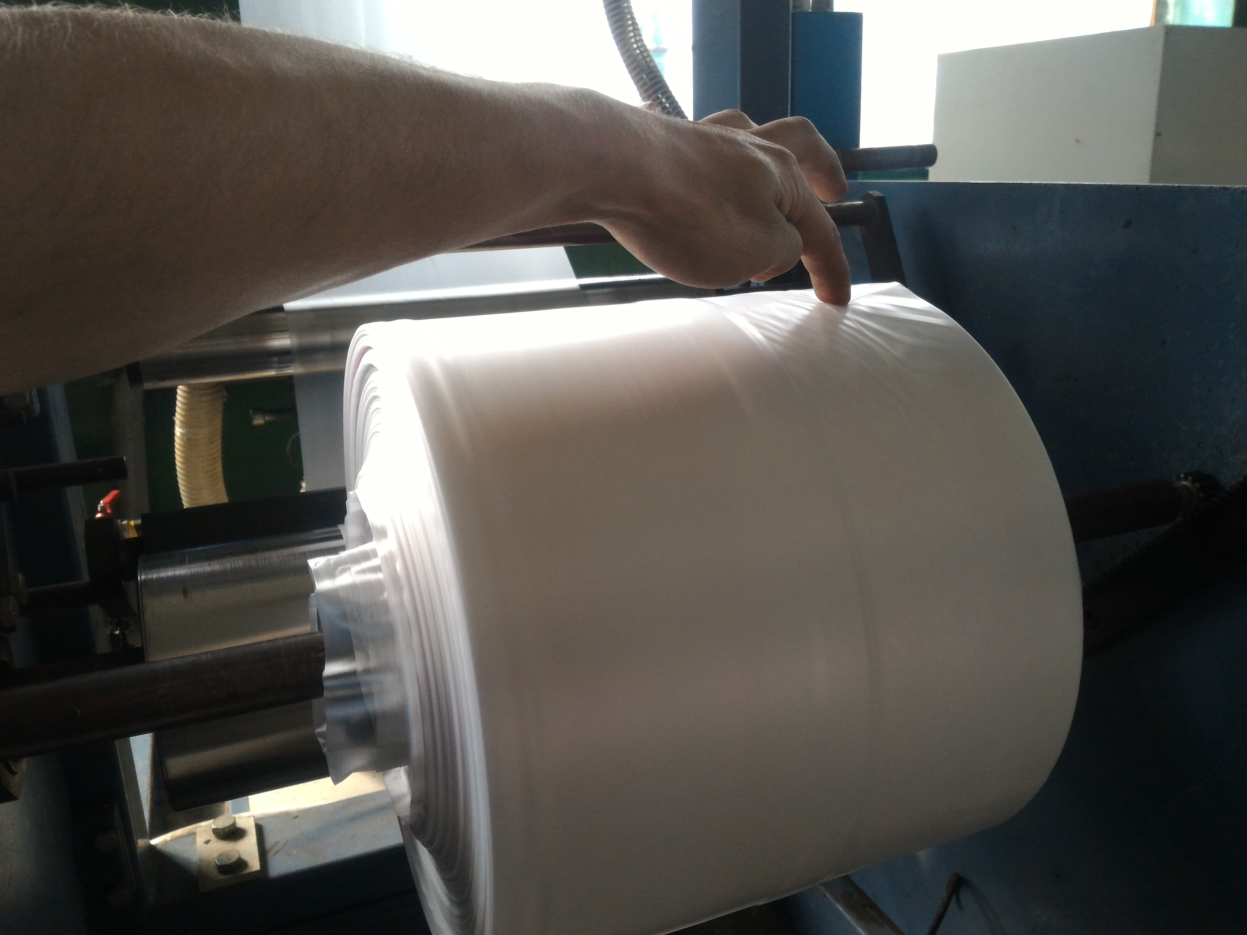

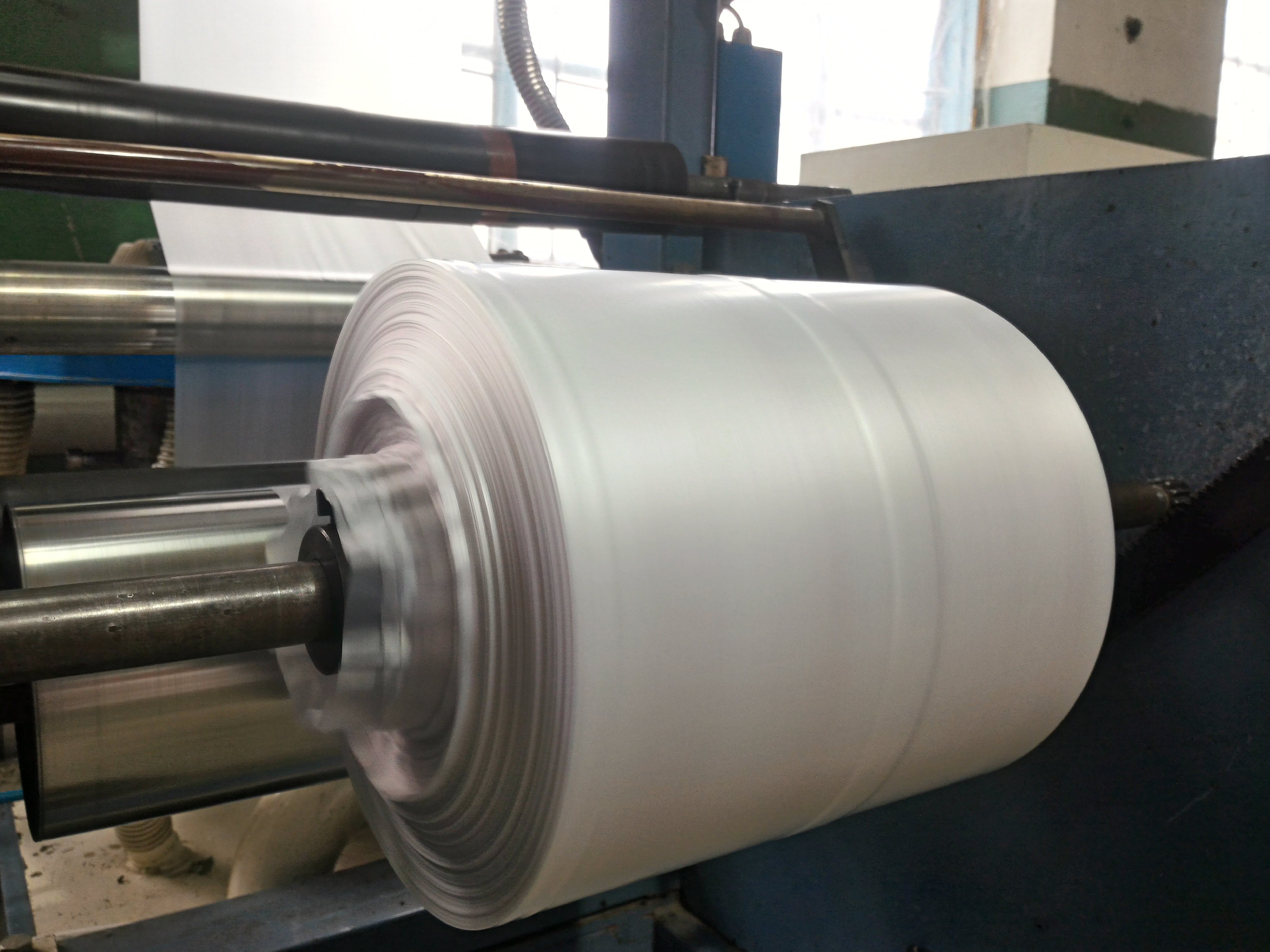

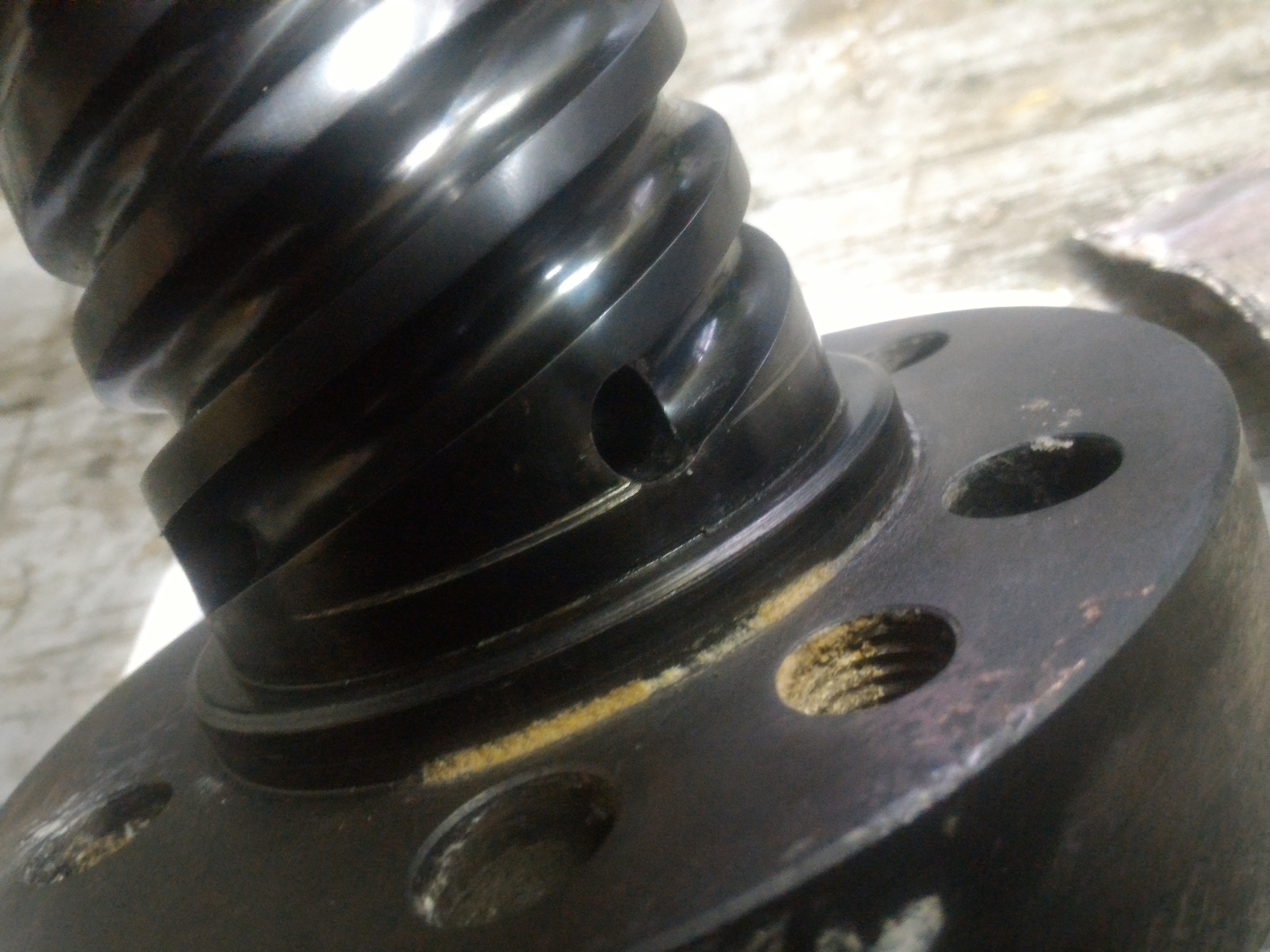

Всем привет!!!Проблема такая.На экструдере Алеко 500 ученики забыли включить сигнализатор обрыва плёнки,вследствие чего был обрыв.Заметили не сразу,некоторое время станок давил массу в обдувочное кольцо,когда давить стало некуда раздавил себе фильтр(фото приложу).Чудом вовремя остановили, не успев переломить шнек.Экструдер разобрали и почистили,фильтр выточили новый(один в один).
Проблема вот в чём:после данной аварии появились две шишки,голова регулируется но убрать их не получается,постоянно в одном и том же месте давит.Как только не крутил шар,по рулону только гоняю и всё.Сняли померить голову с регулировочным кольцом на наличие деформации,они оказались в идеале.Кидали отвес через вытяжные валы на голову и стабилизатор,всё ровно.Корзина настроена без перекосов.На фильере появилась царапина,2 отвертия из четырёх в размере немного больше.(может так и должно быть?)Прикладываю фото к теме.работаем на 25 кг. пнд и 7 кг.линейный полиэтилен.

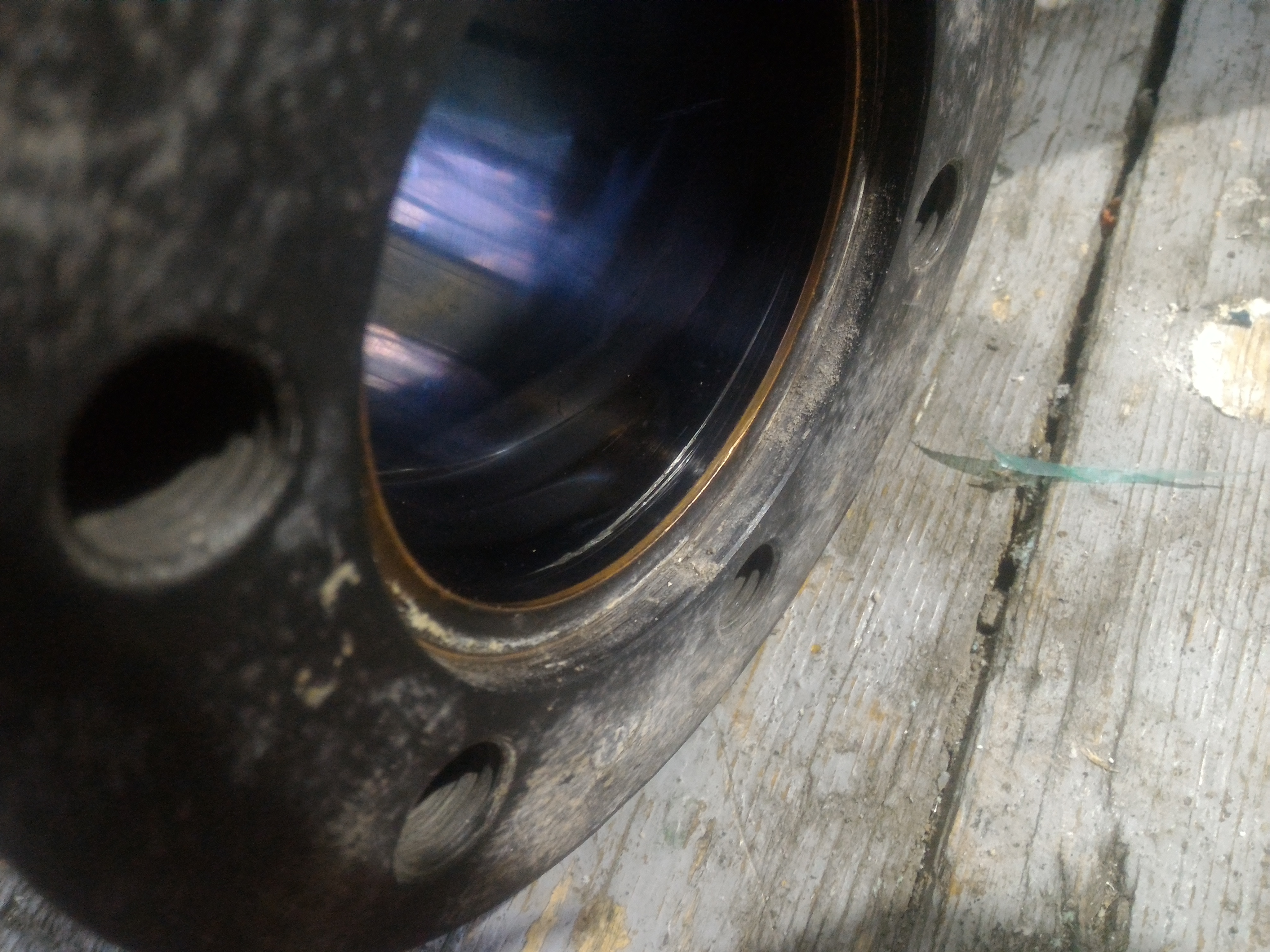

Задир на цилиндре
Задир на фильере

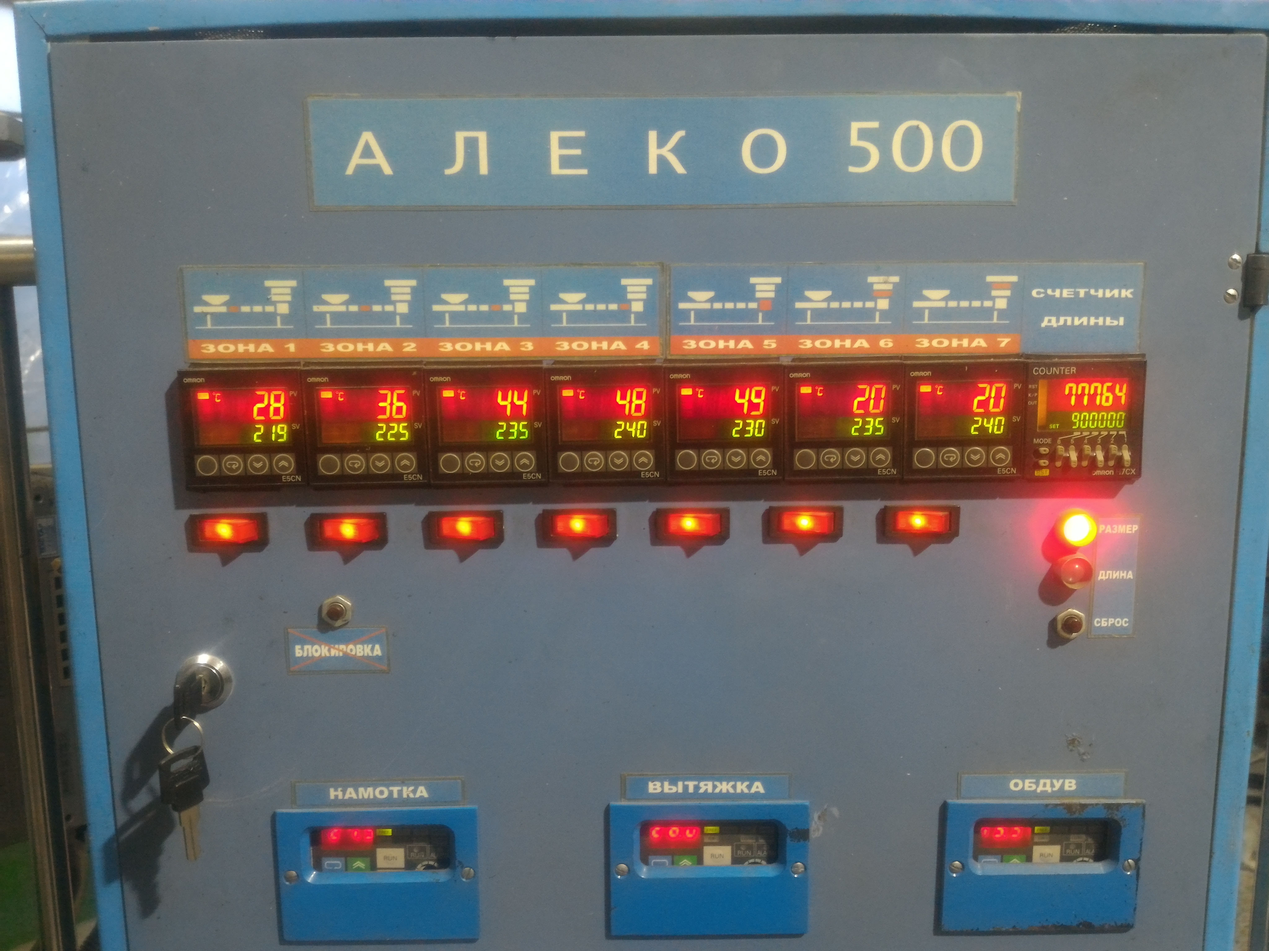

Температурный режим

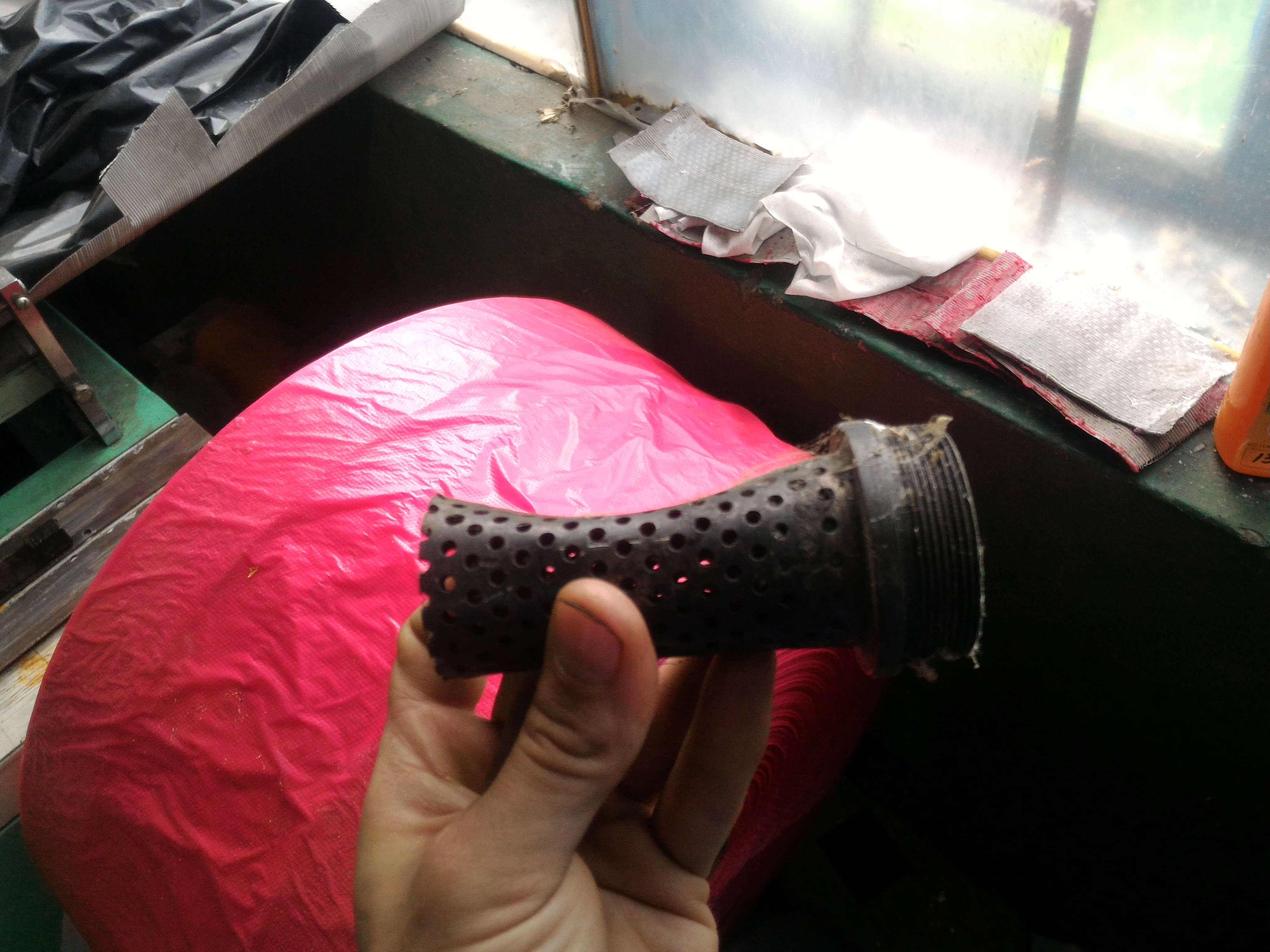

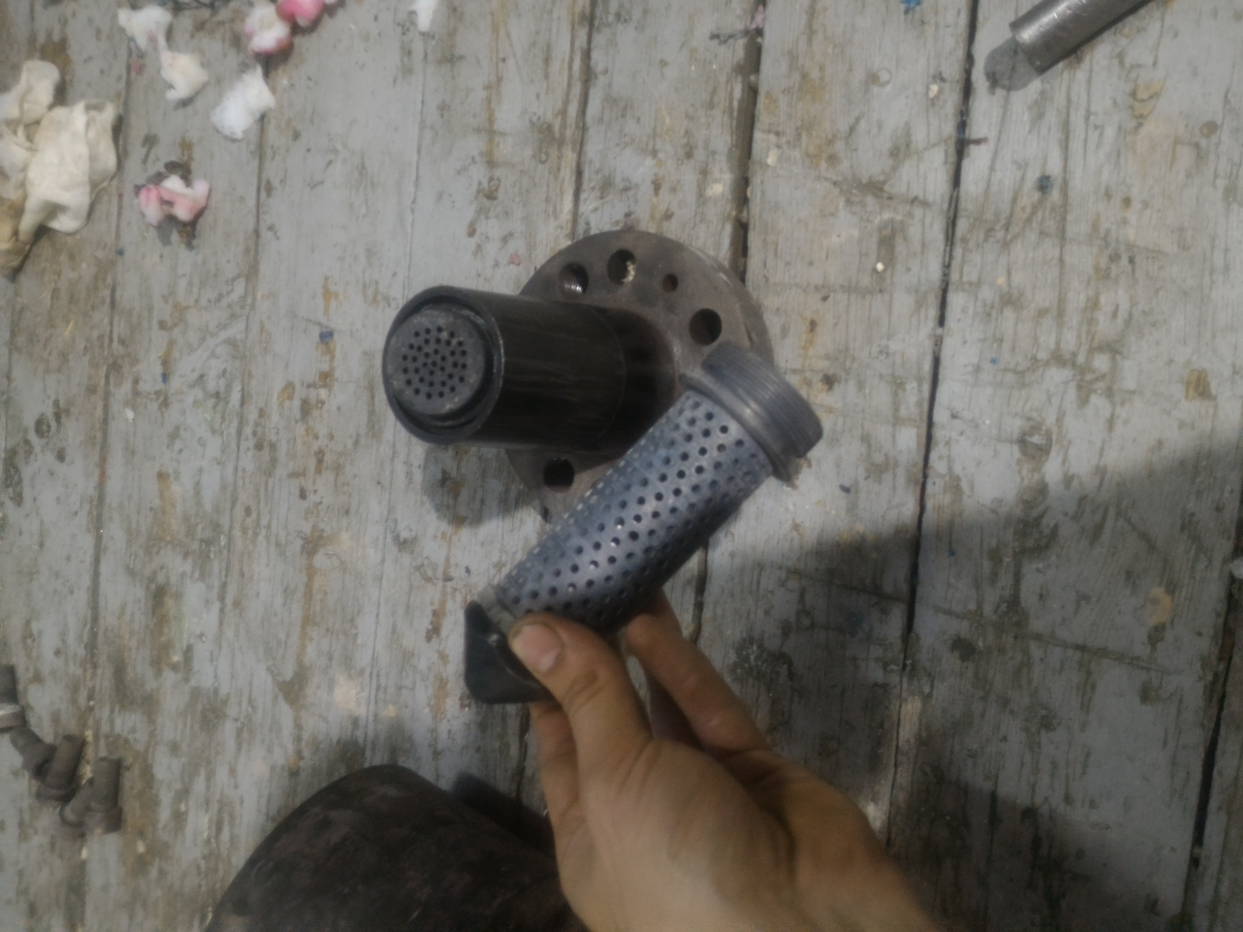

Новый фильтр
Раздавленный фильтр

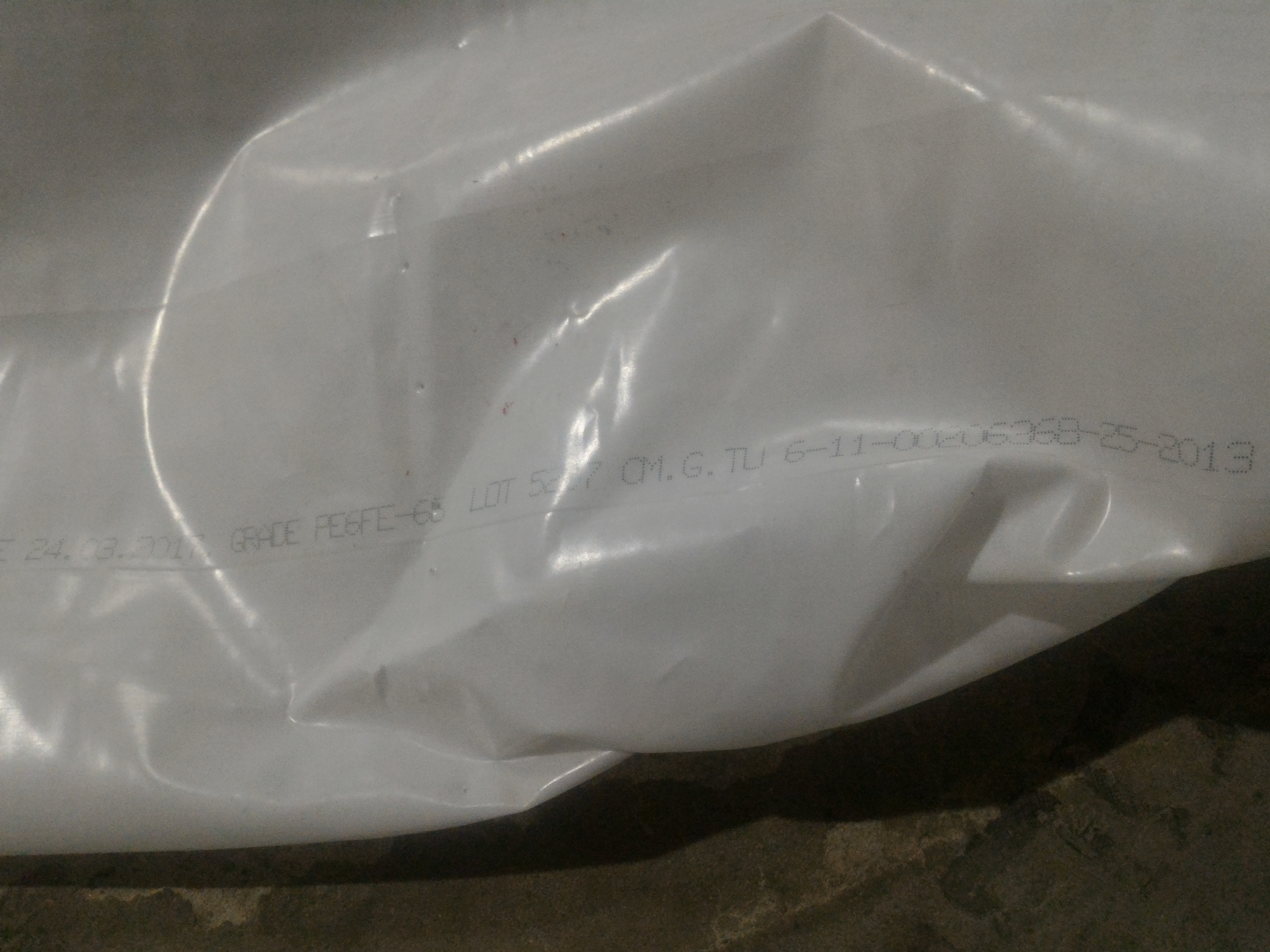

Сырьё на котором работаем.
Пнд
Линейный полиэтилен
Пнд

#4 Сообщение Homing » 10 май 2017, 21:38
Пнд лукоил.

Шишки смещаются по рулону путём вращения обдувочного кольца,на патрубках заслонок нет.Массу не разогревали горелкой,сняли кольцо и почистили.Обдувочное кольцо разворачивали по креплениям эффект тот же,так же ставили кольцо от другого экструдера.Что можете сказать про фильеру?Диаметр отверстий должен быть одинаковым?

Хорошо,будем разбираться с обдувом.Что можете сказать насчёт температурного режима,не сильно завышен?

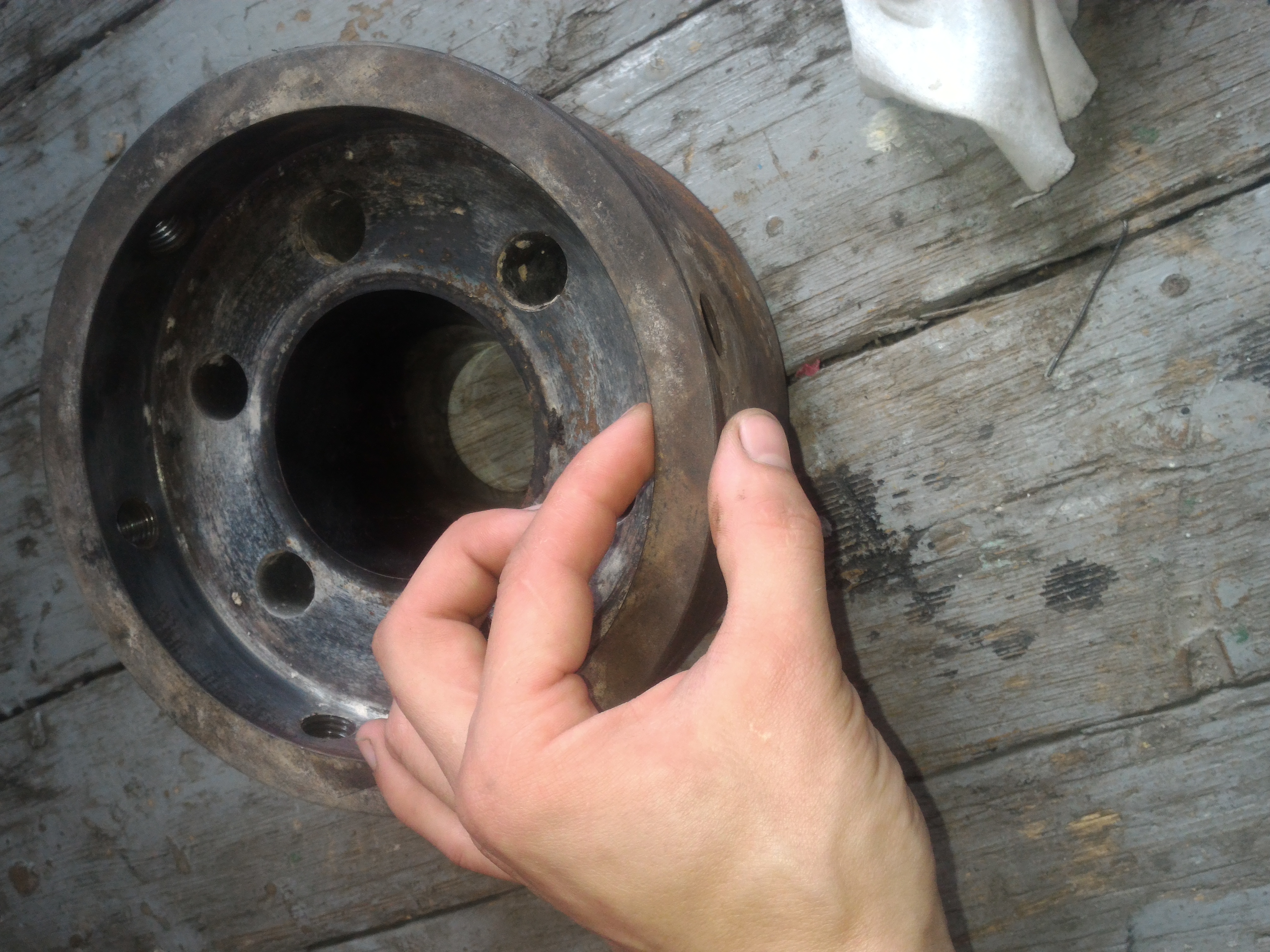

Кстати была ещё такая мысль,что после запуска из-за невозможности настройки шара,ученики даванули болты на регулировочном кольце не от руки а от ноги.Снял кольцо,померил,окружность что под болтами была не ровной.Как раз на тех болтах где давит толще разница была 1 и 2 мм.Проточили а толку никакого.Наверно проще будет новое покупать.
Вот здесь были неровности по окружности.

Толщина этой части матрицы ( как и длинна болтов...лишь бы не короче) не имеют значения ,а вот та приточка ( что левее руки,которая как бы уплотняет соединение матрицы и мундштука ) очень важна .

Homing писал(а):Кстати была ещё такая мысль,что после запуска из-за невозможности настройки шара,ученики даванули болты на регулировочном кольце не от руки а от ноги.Снял кольцо,померил,окружность что под болтами была не ровной.Как раз на тех болтах где давит толще разница была 1 и 2 мм.Проточили а толку никакого.Наверно проще будет новое покупать.
Бывает такое, что насилуя болты деформируется голова и возникают такого рода проблемы, но вы же сами сказали (положение шишек меняется при вращении обдува, голова же при этом остается на месте, тоесть ноги у данной проблемы растут от обдува ;) )
По температуре все смотрится по процессу и пленке, если недогрев, то рябь и не расплавы, если перегрев, то шарик скачет и ведет себя не стабильно.
По своему опыту могу сказать, что для такой машины, на вашем сырье, как раз нормальные температуры. То что говорят завышенные, просто не учитывают, что шнек короткий, масса просто не успевает до этих температур дойти проходя по нему. Я на 35м шнеке (маленькая китайская линия под фасовку с валами 400) такие температуры и держал.

Всем спасибо за помощь!!!Проблему решили,на матрице и головке стерся хром,поэтому невозможно было настроить.Заново положили хром,теперь все настраивается.
