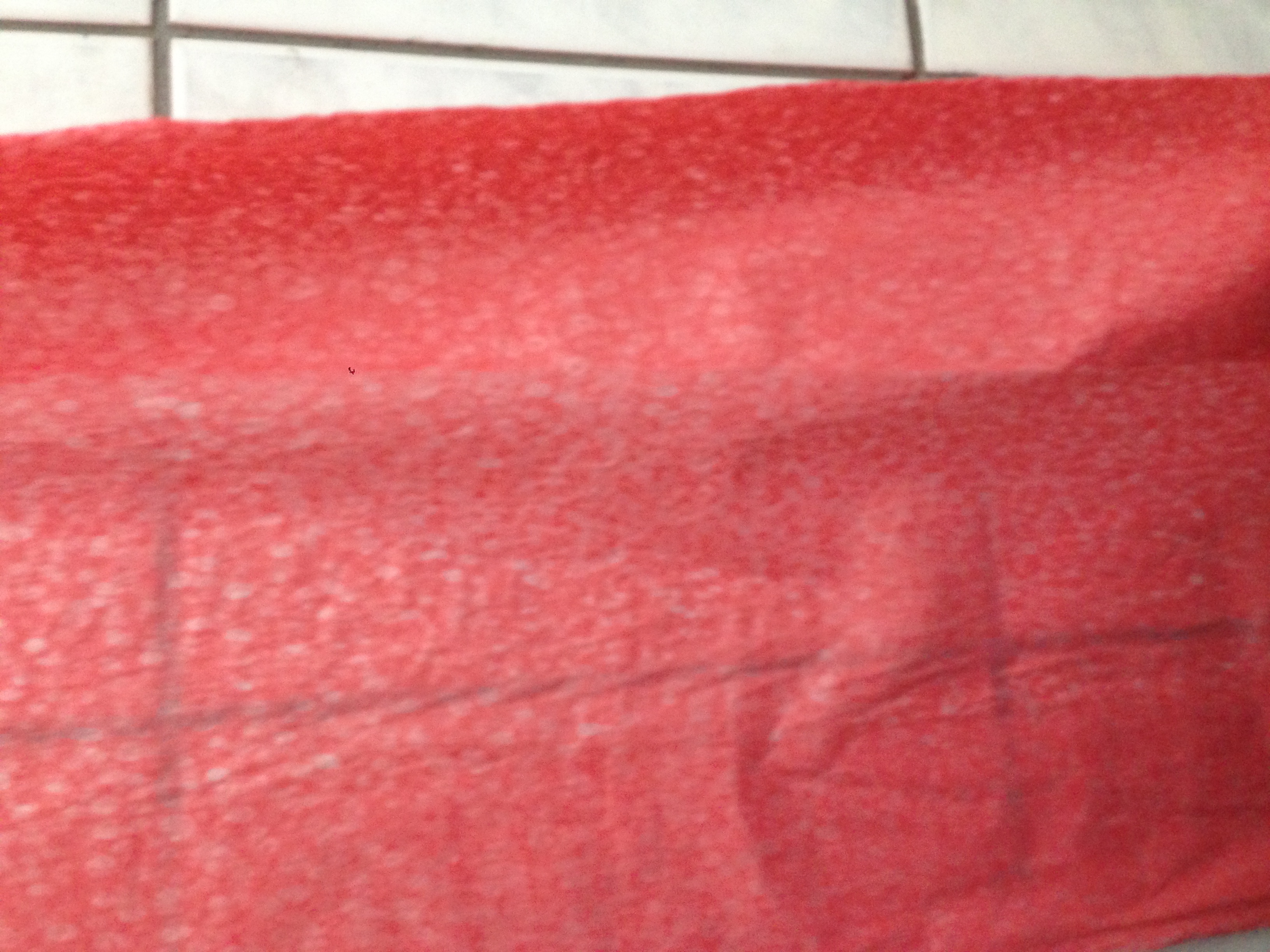

рыбий глаз на пнд пленке
#1 Сообщение Bokach » 01 май 2017, 12:02
Всем доброго дня. Кто подскажет как побороться с рыбьим глазом на вторичной ПНД пленке, исходник сухой но имеет флексопечать... предполагаю что газует краска, как с этим бороться? тянется хорошо, 10 мкм и без обрывов.

#2 Сообщение Bokach » 01 май 2017, 13:27
фото

#3 Сообщение леха » 01 май 2017, 15:20
рыбий глаз - это гелик ,у Вас пузырьки . Повторно в грануляторе перегнать.

#4 Сообщение Maks42 » 01 май 2017, 15:26
С хорошей дегазацией.

#5 Сообщение Bokach » 01 май 2017, 17:27
К сожалению у нас нету зоны дегозации, а повторно 5 тонн перегонять слишком накладно. Может какие лубриканты могут помочь? Абсорбент ведь только от влаги помогает????

#6 Сообщение Alexandr1989 » 01 май 2017, 21:03
Bokach писал(а):К сожалению у нас нету зоны дегозации, а повторно 5 тонн перегонять слишком накладно. Может какие лубриканты могут помочь? Абсорбент ведь только от влаги помогает????
Если под абсорбентом вы подразумеваете осушитель - тогда все верно, он удаляет только влагу.

#7 Сообщение Bokach » 01 май 2017, 21:20
Подскажите тогда какой антиоксидант можно попробовать чтоб побороть данную проблему :(

#8 Сообщение леха » 01 май 2017, 21:59
Чтоб сохранить свойства при повторной грануляции можно применить пф0010/01ПЭ ( ревтол) ,добавок которые могут победить флексу не знаю .

#9 Сообщение cs-mb » 02 май 2017, 10:48
Bokach писал(а):Подскажите тогда какой антиоксидант можно попробовать чтоб побороть данную проблему :(
осушители помогут (ограниченно) лишь в случае наличия влаги.
иные легколетучие продукты они не уберут.
вам это уже несколько раз написали

#10 Сообщение Homing » 15 май 2017, 06:54
Добавте концентрат осушителя и будет вам счастье.Попробуйте ещё температуры на шнеку сбросить,мне помогало.

#11 Сообщение Homing » 15 май 2017, 06:56
На каких температурах тянете?Какой диаметр шнековой пары?

#12 Сообщение BorisPivko » 05 окт 2017, 03:30
Maks42 писал(а):
01 май 2017, 15:26
подскажите, а если конструкция не предусматривает зону дегазации. как бороться с этими пузырями?

#13 Сообщение Maks42 » 05 окт 2017, 09:16
Использовать вторичку из-под флексы только как добавку в минимально возможной пропорции.
