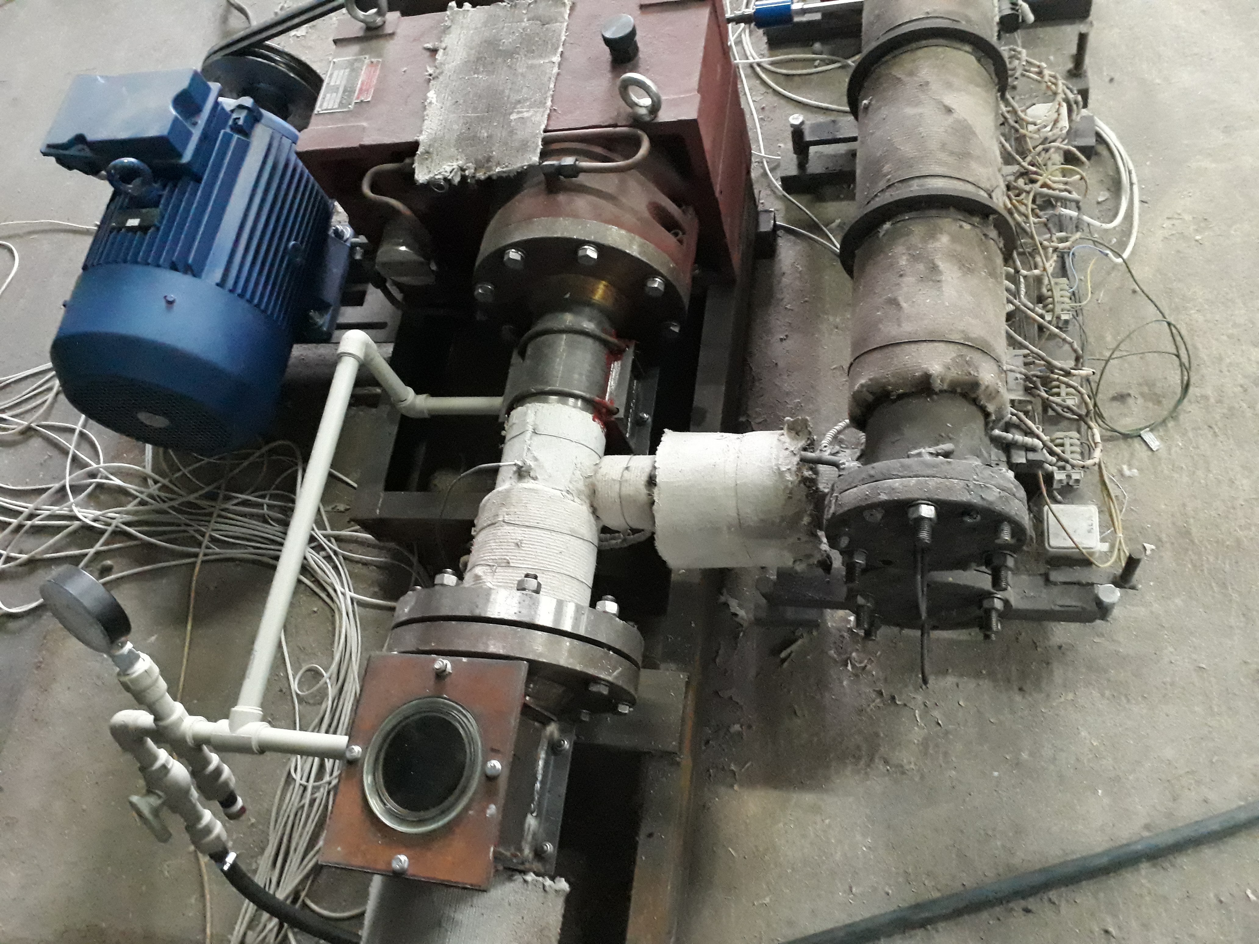

Еще проблема....) При вакуумной дегазации закрытого перехода между экструдерами идет подсос воздуха, происходит падение вакуума до 0,5-0,4 атм. Втулку редуктора, в которую вставляется хвостовик шнека заглушили. Два вопроса: 1. Фланцевые соединения между переходом и редуктором на герметик сажать нужно ? 2. По ГОСТу сальники выдерживают давление 0,5 атм., не пойдет ли масло или воздух их редуктора в зону перехода ? Может стоит поставить дополнительный сальник в районе фланца цилиндра (между цилиндром и шнеком) ? Спасибо.

Новатор писал(а):1) При вакуумной дегазации закрытого перехода между экструдерами идет подсос воздуха, происходит падение вакуума до 0,5-0,4 атм. Втулку редуктора, в которую вставляется хвостовик шнека заглушили.2) Два вопроса: 1. Фланцевые соединения между переходом и редуктором на герметик сажать нужно ? 2. По ГОСТу сальники выдерживают давление 0,5 атм., не пойдет ли масло или воздух их редуктора в зону перехода ? Может стоит поставить дополнительный сальник в районе фланца цилиндра (между цилиндром и шнеком) ? Спасибо.
1) Подсос (падение) происходит на пустом шнеке или заполненном?
2) Вы хотите просто электричество жечь и ресурсы в топку истории выбросить или добиться отсутствия воздуха в расплаве?
-Сажайте на герметик (правильный).
-Сальник ставьте, коли есть сомнения.(сначала ответ на вопрос 1.)

Отвечаю "как на духу": 1. Потеря вакуума происходит на заполненном работающем втором экструдере. 2. Хотелось бы конечно все-таки расплав дегазировать.

Товарищи поправте в чём ошибаюсь ... Сальник и герметик не нужны . Дегазация даст эффект при падении давления,это падение давления обеспечивается конструкцией ( двухстадийностью) ,подсос через редуктор говорит о том что первая. стадия второго шнека ( если она есть) несоздает давления что и позволяет пройти воздуху через редуктор . Тоесть или конструкция неочень или голодает второй шнек . Заткнем подсос - качество дегазации не изменим .
Если же второй шнек одностадийный ...,то возможно нужно поменять местами расплав и вакум ? ( пустая зона загрузки второго шнека).

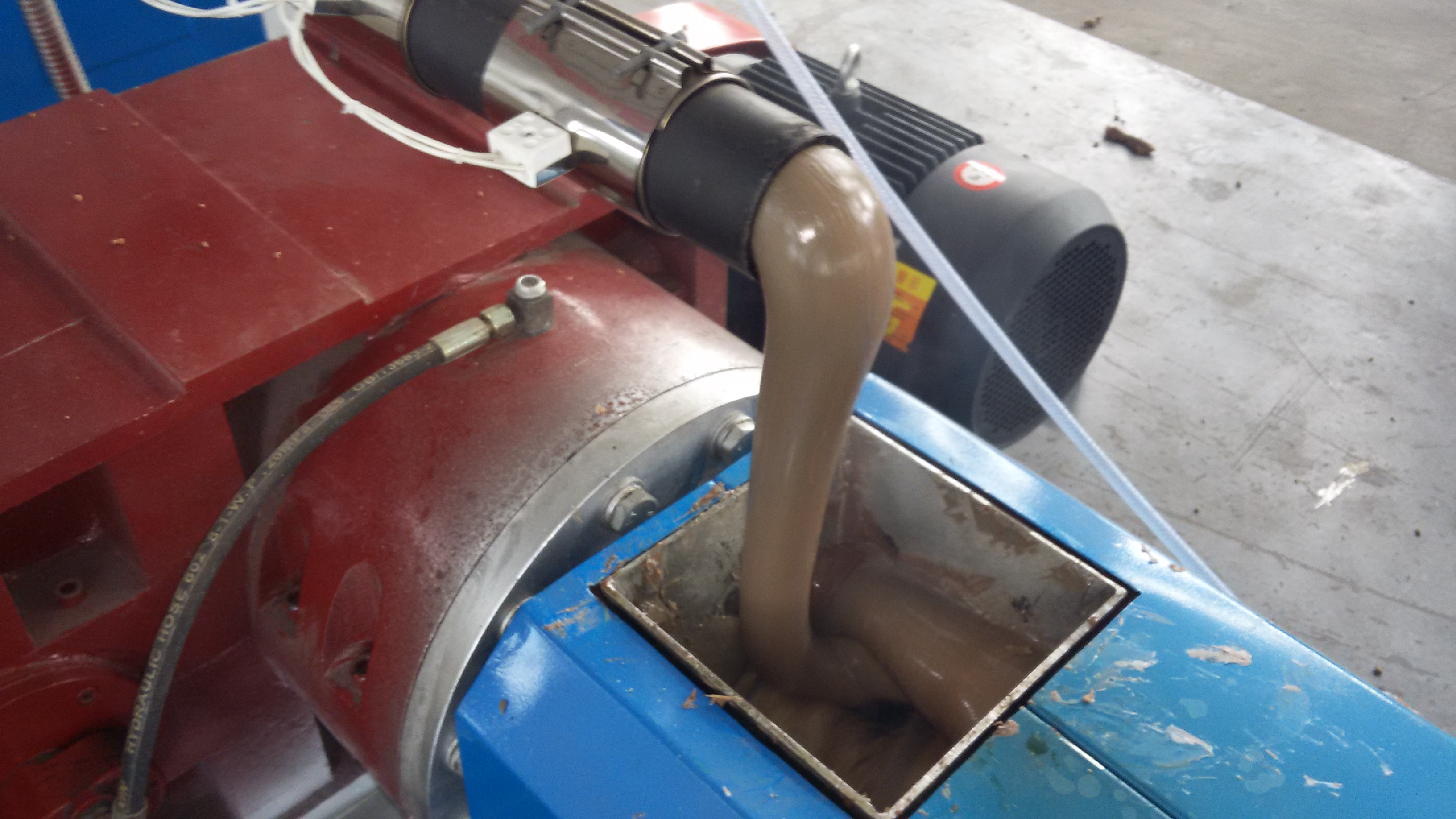

Для такого материала ( ПВД вторичка) обычно дегазация находится на первом каскаде , а на втором нет необходимости.
Проще открытый перелив расплава из первого во второй. На фото у гранулятора обычная дегазация.

Вы абсолютно правы. При недостаточной загрузке второго шнека, конечно воздух не будет вытесняться , а будет подмешиваться в расплав. Но у меня зона вакуума расположена между редуктором и врезкой от первого экструдера, вот и ищу, где вакуум теряется).... Уточнение, оба шнека у меня одностадийные

Идёт подсос через второй редуктор или и фланцевые соединения первого и второго каскада.

Могу ошибатся ,но поставил бы кран на первую дегазацию и кран бы почти полностью закрыл бы ...над второй дегазацией стеклянное окошко ( чтоб визуально было видно заполнение шнека) .Устроил бы второму шнеку голодную загрузку при его максимальных оборотах.

zhdanoff888 писал(а):Проще открытый перелив расплава из первого во второй.
Эффективность конечно не 100% и вонька вся в цехе, но имеет билет на жизнь.
Мне милее когда вакумум через заполненный водичкой сосуд прогоняется.
Чайна аппарат?
Вторичку свою перерабатываете или со всего городка собираете и стираете? :smu:sche_nie:

#20 Сообщение zhdanoff888 » 07 мар 2017, 10:48
тормунд
Фото из видео viewtopic.php?f=17&t=18896&start=120#p131640
