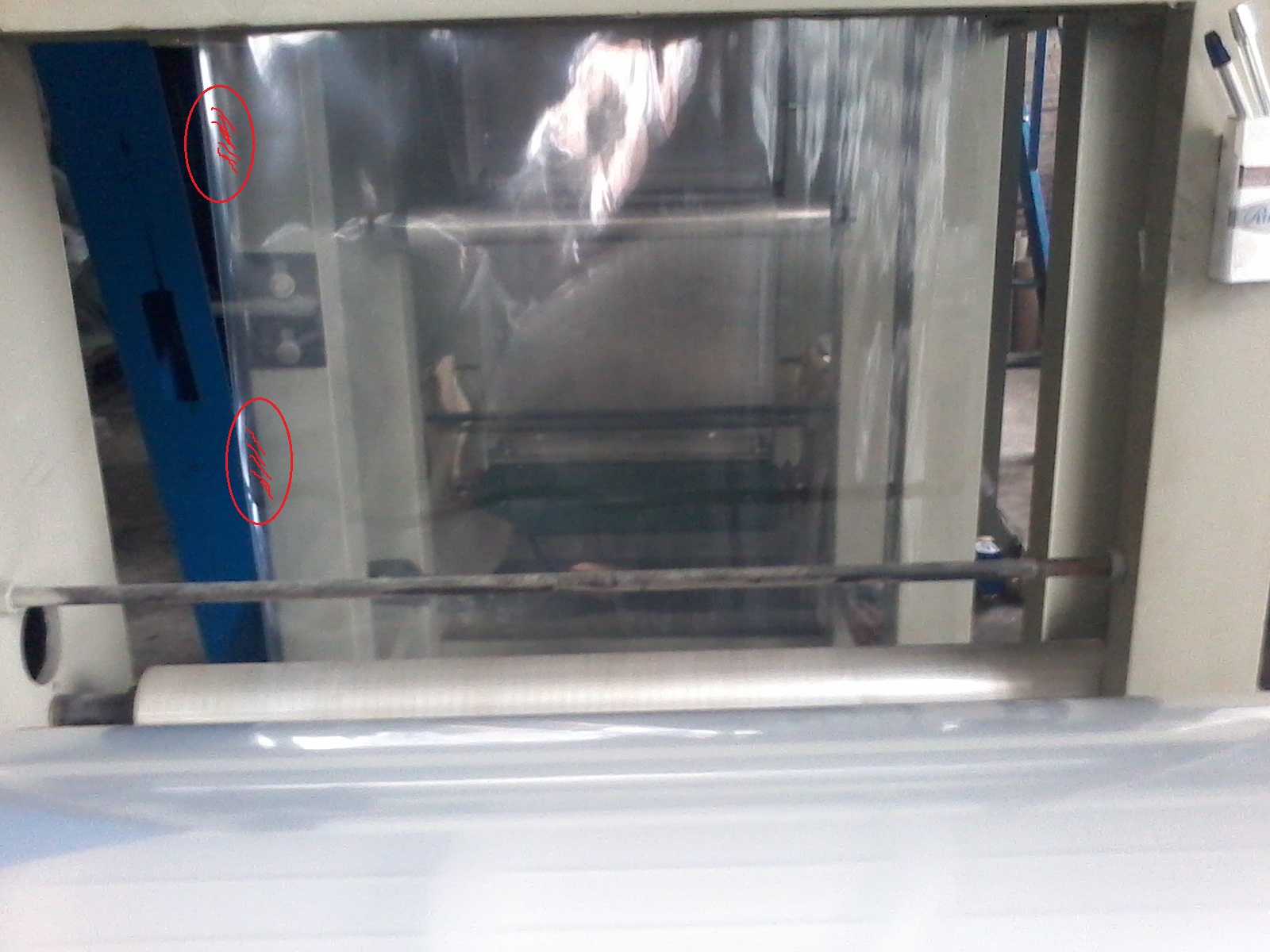

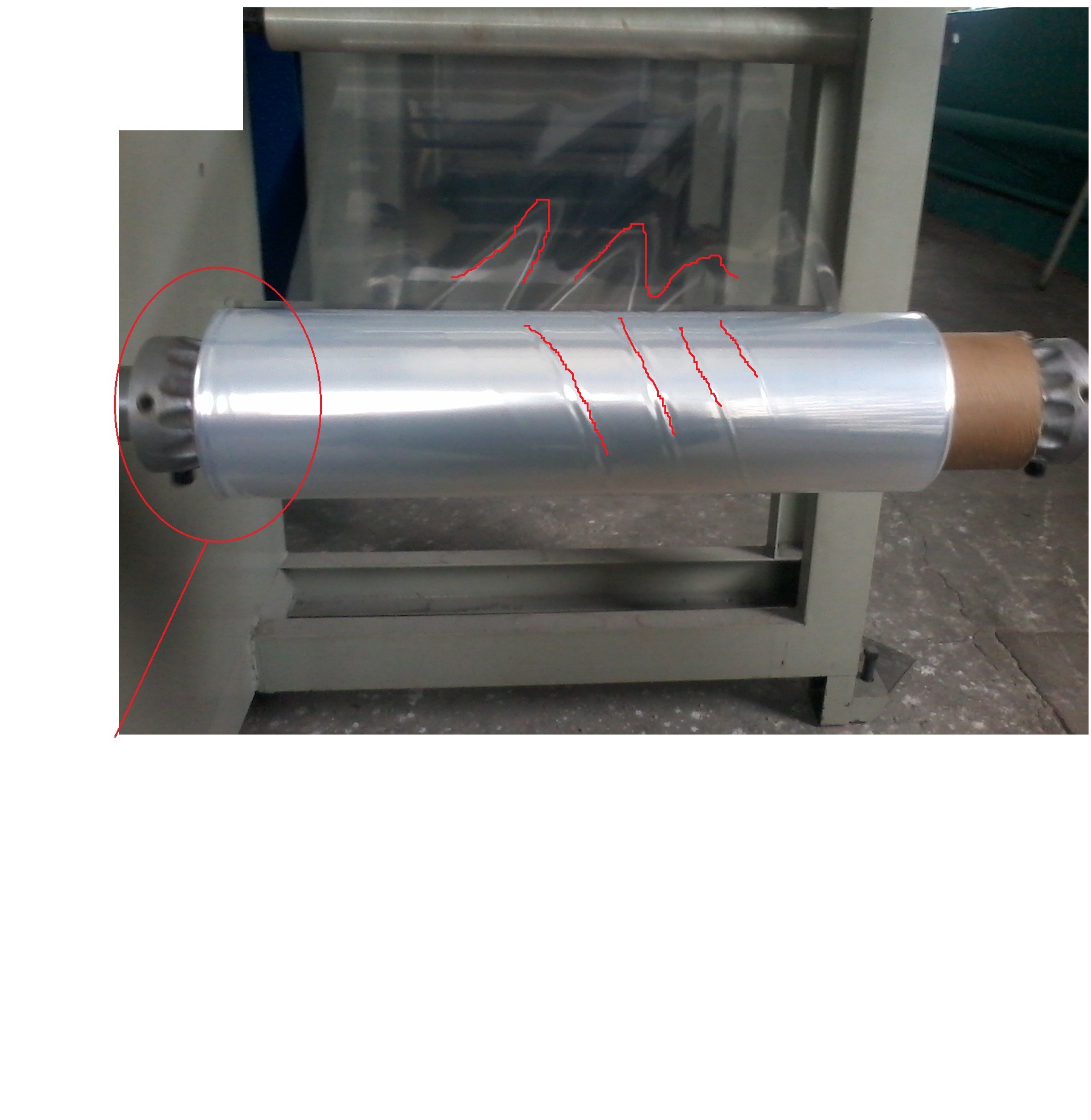

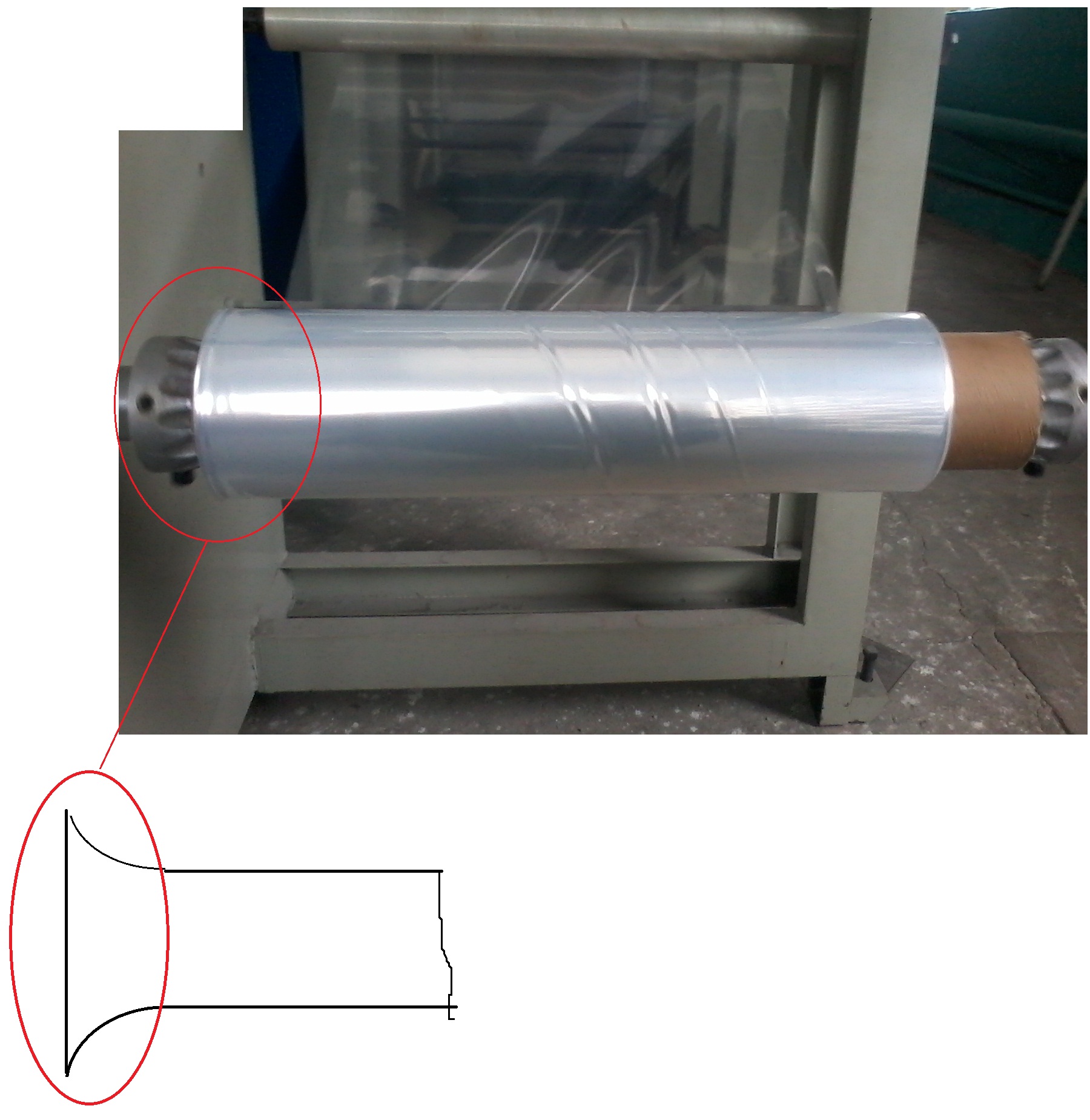

Добрый день, скажите пожалуйста природу образований завихрений по краям рулона при намотке! И как с этим бороться? Сырье ПП

Я так понял что это у вас полотно. Я прав????
Если это полотно - то первое что приходит в голову - это разнотолщинность. Вы толщину проверяли?

ДД,
если это рукав, то так может вести себя складка

Alexandr1989 писал(а):[*]Я так понял что это у вас полотно. Я прав????
Полотно имеется в виду однослойное? Это рукав, но мы как бы его тоже называем полотном. Разнотолщинность...? Да есть конечно, но так в пределах нормы 10-15%...

#5 Сообщение леха » 01 фев 2017, 10:00
То что на рисунке - сильно не тяните ,выровните валки ,вырезайте воздух ,увеличте температуру воды ,сбивайте иногда шпулей рукавчик на роле всторону.
На фото + к невыровненным валкам ( различное натяжение) ,может мусор на калибре и створках ,мусор в обдуве ,воздух в полотенце .

Александр А писал(а):ДД,
Складка? Какая? Те которые на рисунке? Откуда берутся?

леха писал(а):То что на рисунке - сильно не тяните ,выровните валки ,вырезайте воздух ,увеличте температуру воды ,сбивайте иногда шпулей рукавчик на роле всторону.
ОК, принято! Рулон увеличился, завихрения исчезли... :du_ma_et:

#8 Сообщение Улан » 01 фев 2017, 11:07
Иногда периодами проскакивают складочки, по краям рукава... Куда обратить внимание? Что не так?

Складка по краям из за количества воды ,несосности в.валов и головы .Очень много причин ... Если ничего не помогает - нижнюю часть полотенца растяните проволочками в стороны .( только шарик раздуется и если это критично то выпустите лишний воздух открыв раздувной кран ).

леха писал(а):Складка по краям из за количества воды ,несосности в.валов и головы .Очень много причин ... Если ничего не помогает - нижнюю часть полотенца растяните проволочками в стороны .( только шарик раздуется и если это критично то выпустите лишний воздух открыв раздувной кран ).
Да точно, ВОДА! Раньше подача воды у нас была на прямую из "Чиллера", рывками подавалась, боковых складок было значительно больше, сейчас мы установили буферную бочку из которой вода в ванну поступает самотеком, а не нагнетается насосом. Но все же внутри производственного часа, 1-2 раза проскакивают не большие группы складок. Будем дальше думать! Спасибо!
