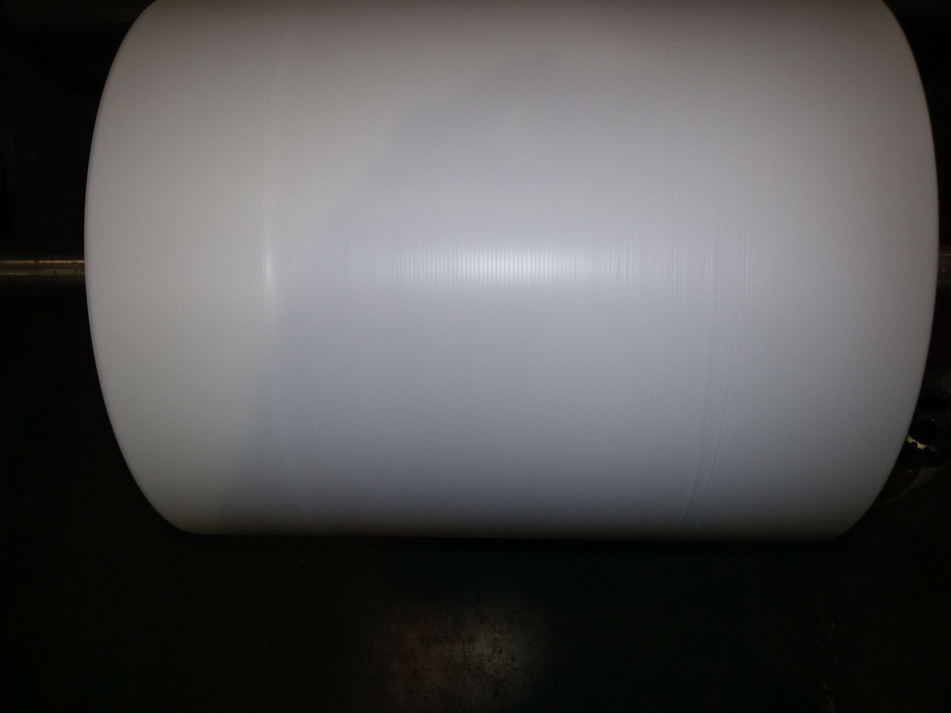

#11 Сообщение Alejandro_JK » 06 мар 2016, 13:57
Закрыл 3 стороны. Эффект есть, но всё равно приходится поправлять, хотя как мне показалось реже и меньше. Тут даже не шишки, тут пол рукава уплотняется, одна сторона 25-27мкр, другая 21-23мкрн. Или так, для примера сегодняшний замер микрометром пленки: первая сторона 21-21-23-20-24-28-31-27-24-20-20, вторая сторона 24-25-23-23-25-24-26-24-24, всё поправишь, но через некоторое время снова уплотнится или на этой или на противоположной стороне. Такая история на всех разных экструдерах и на любом сырье. А может влиять количество компонентов на разнотолщиность? и ещё такой вопрос, как уменьшить количество нерасплавов?
как фотку залить? вроде добавляю, а когда отправляю не отображается

Для добавления фото нужно нажать на табличку в теме " стандартный ответ и перепросмотр" ,в появившемся окне нажмите на " добавить вложения" - вобщем там всё просто и система сама все подскажет .Если не получается с мобильника - попробуйте с компьютера.

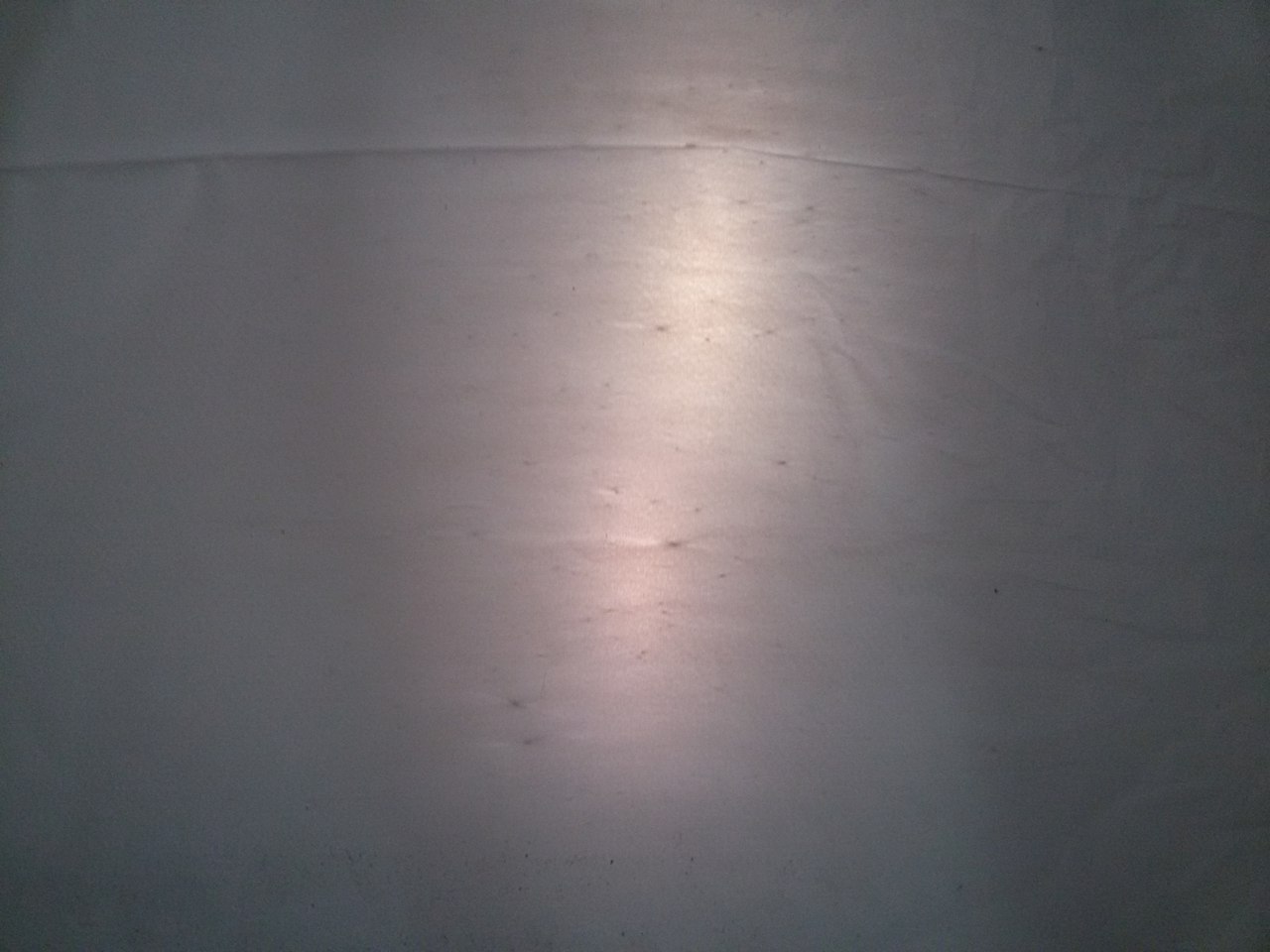

фото прикрепляю, внизу пишется файл прикреплен, статус ок, а когда нажимаю отпрафить фото не отображается.

сдобавлением фото временные проблемы - вероятно скоро устранят.Увеличеть количество сеток пробовали ? Старые снимаете пробитыми?

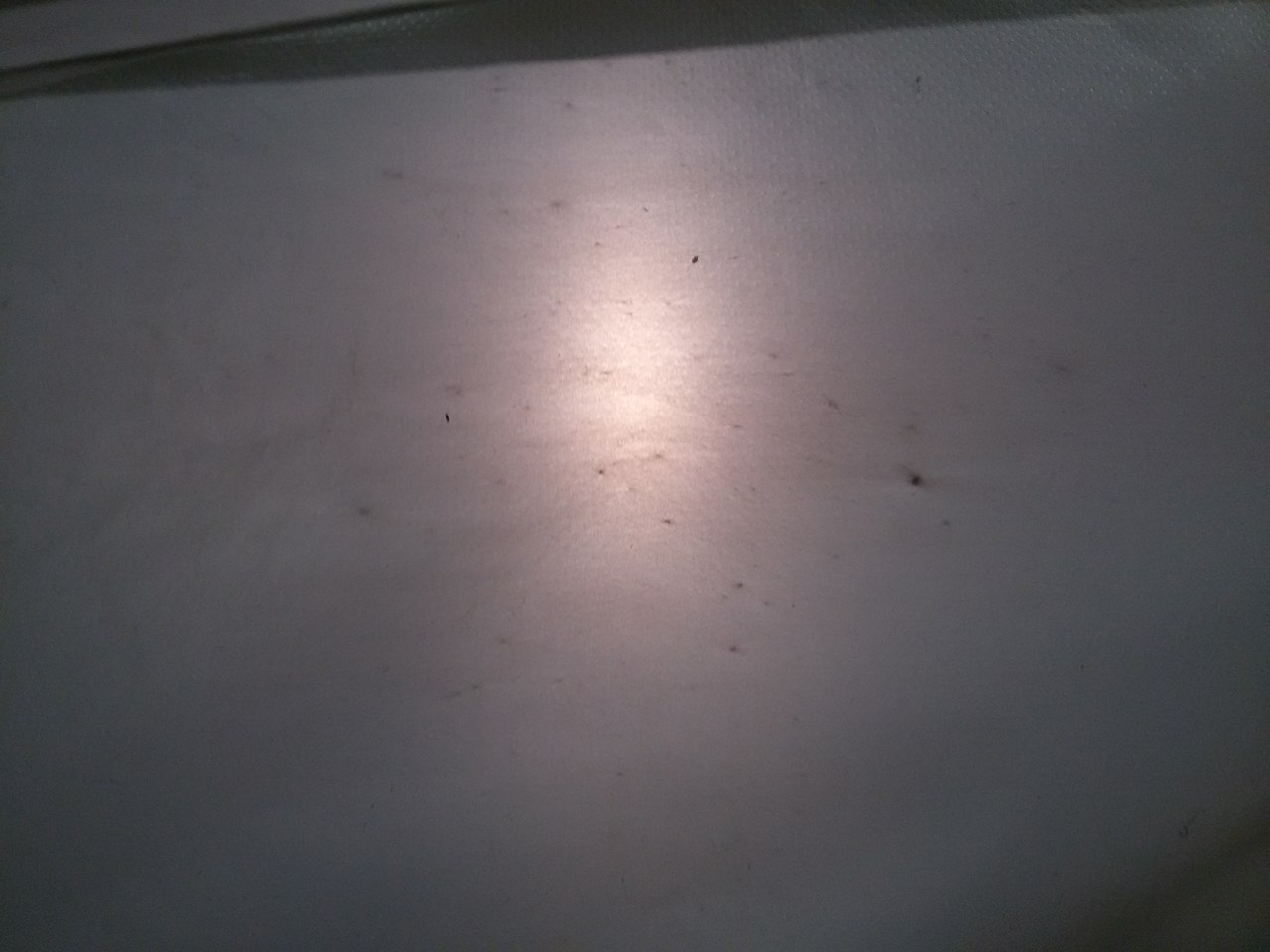

#23 Сообщение Alejandro_JK » 09 мар 2016, 19:02
фото непроплавов. они белые, просто так отсвечивает

У меня на одном из пнд станков ( он просто в одном ряду с ппшными стоит) при открываемой двери также сквозняк изменяет толщину как и у Вас ( если я правильно понял) .Изменение толщины наблюдаю визуально - на ролике плёнка резко ( синхронно с открытием двери) смещается например на 7 мм вправо - значит правая сторона стала толще - ослабил болты с левой стороны матрицы и подтянул с правой ,через некоторое время просто по намотке проверил ( плёнка должна вернутся на место - сдвинутся на 7мм влево,по ролику видно ). Ну и разумеется регулировка по симметрии шарика . А вот регулировать головку опираясь на показания микрометра при непроплавах и меле нужно внимательней( несколько раз перепроверяя ) + если сквозняк не стабильный ( бред какой то пишу) и толщина периодически немного плавает + возможно побалтывает немного шар - микрометр больше только запутает - регулировал бы на глаз .
Возможно что непроплавы связанны качеством мелового супера .Диаметр шнеков ведь не огромный ? ( 90 например
какие марки мелового используете ? Чем больше мела тем больше непроплава? Если будете крутить цветную плёнку - обязательно разрежте непроплав - будет понятно кто он( по цвету).
