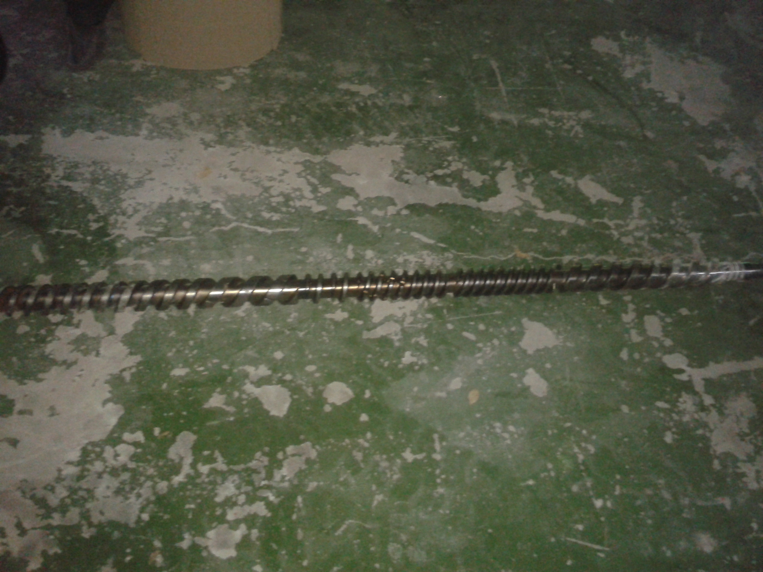

наполненный ПЭ мелом
#1 Сообщение Dima S » 19 ноя 2015, 08:57
можно ли произвести меловой концентрат на основе пэ, на двух шнеке предназначенный для пвх со шнеками данной конструкции
d=67, l/d=22, вращение шнеков встречное, естественная дегазация в виде два маленьких отверстий
пэ=40%.мел=60% (обработанный)3-5 мк
ПЭ агломерат вторичный (низкая насыпная плотность)

#2 Сообщение Maks42 » 19 ноя 2015, 09:01
Можно, но очень дерьмовый.

#3 Сообщение Dima S » 19 ноя 2015, 09:42
(дерьмовый) Вы имеете окончательный продукт
а через дегазацию у меня не полезет ли масса?
на пвх отлично работает
Поблагодарили: 3243 раза
Re: наполненный ПЭ мелом
#4 Сообщение Maks42 » 19 ноя 2015, 10:02
Да, окончательный продукт.
Скорее всего не полезет.

#5 Сообщение Sipin » 19 ноя 2015, 12:09
Интересный шнек - можно узнать название фирмы изготовителя экструдера?

#6 Сообщение Dima S » 19 ноя 2015, 12:46
mikrosan Турция

#7 Сообщение Iron Smile » 19 ноя 2015, 20:07
Можно. НО НЕ НУЖНО!!!!!!!!!!
