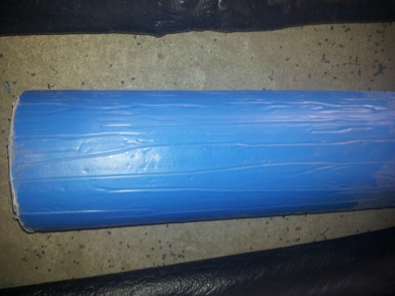

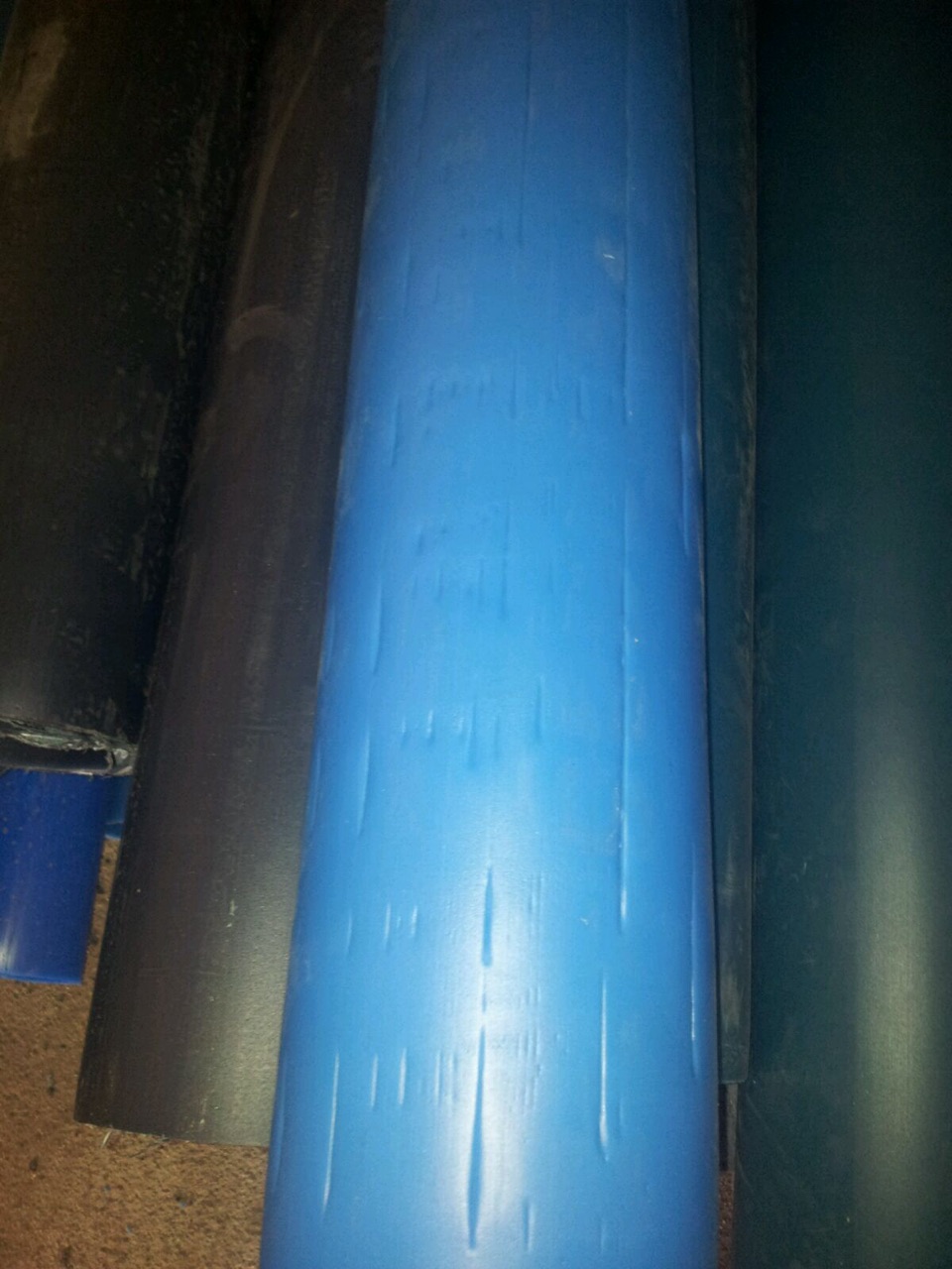

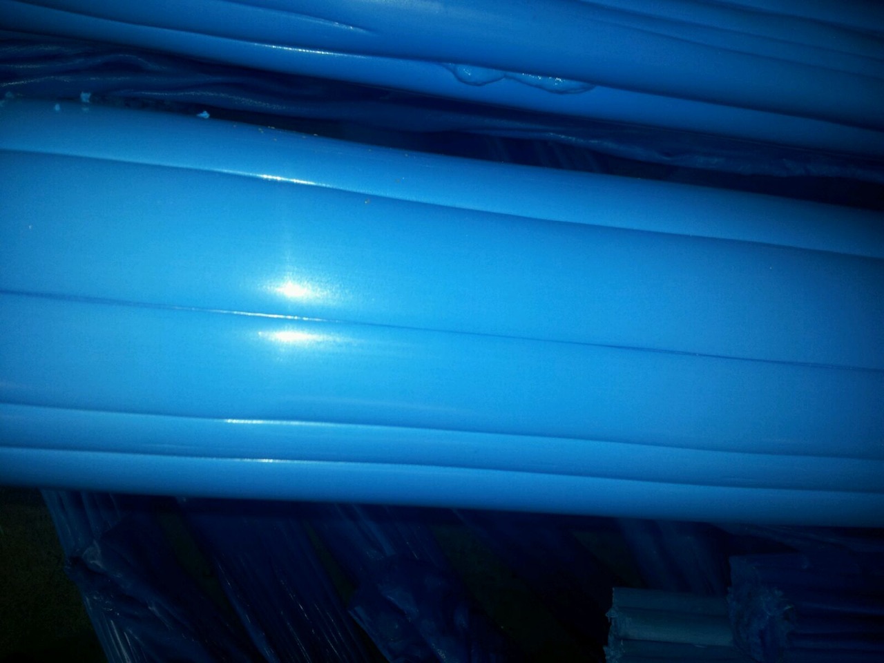

Вот фото того что получается на ПП
weras
Сообщения: 24
Зарегистрирован: 10 авг 2015, 14:29
Re: Проблемы при выпуске трубы ПНД
#13 Сообщение weras » 12 авг 2015, 08:44
самая последняя фотка - эти полосы появляются сразу после калибратора....... это при условии что вакуум 2,5, если вакуум встает на 4,0 то получается то, что мы видим на фото 1. Ну а если чудо произошло, труба пошла и начинаем двигать и ловить стенки - то часто результатом - 2 фото!

А по поводу того, что у меня из линии выходит подскажите? В чем я ошибаюсь или что не так делаю? Фото прикрепил

При переходе с ПЭ на ПП температурные режимы меняете ? Скорее всего нет, поэтому не получается :ni_zia:
Увеличьте температуры на экструдере (за исключением 1-й зоны) и головке на 30-50 гр.С.
