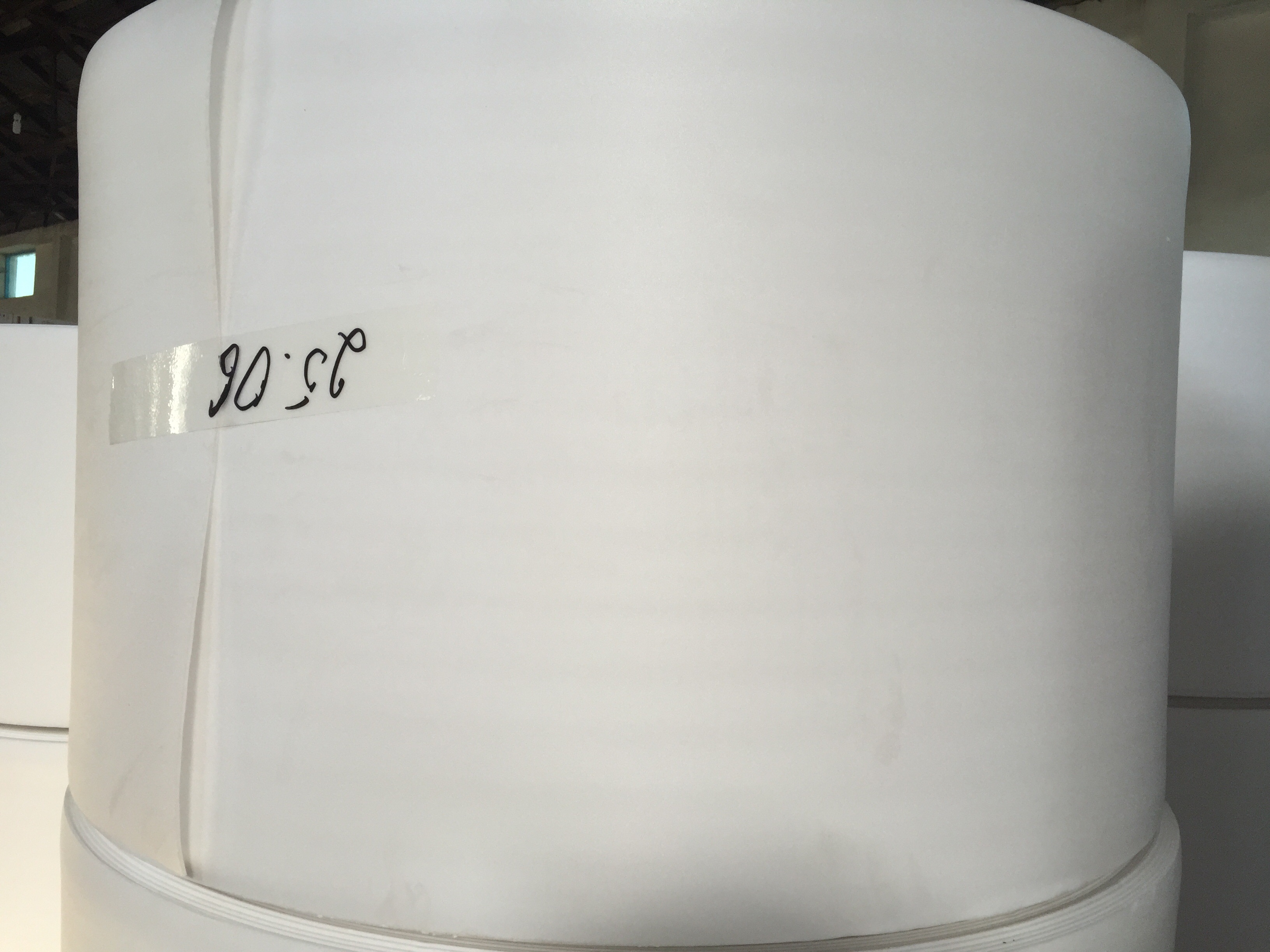

добрый день. Нужна помощь, во время экструзии полистирол листа выдает волны, подскажите как избавиться. Вспениваем пропаном

Волны при экструзии из головы, Толщина листа 2,6мм после формовки волны не исчезают, используем Тальк порошкообразный

Волны едва заметны в листах. Но во время нагрева перед формированием волны усиливаються

дд, волны уж очень равномерные, на обычную разнотолщинность не похоже.
У вас экструзия рукавная и раскрытием ? Тогда полосы могут быть связаны с конструкцией кольцевой головки и перемычками. подбирайте температуру головки и расплава, если с сырьём вариантов нет.

Спасибо за совет. Все получилось. подобрали температуру и поэкспериментировали давлением на головке

точно только наоборот. Мы снизили давление на голове (так как у нас полистирол с высокой текучестью)
