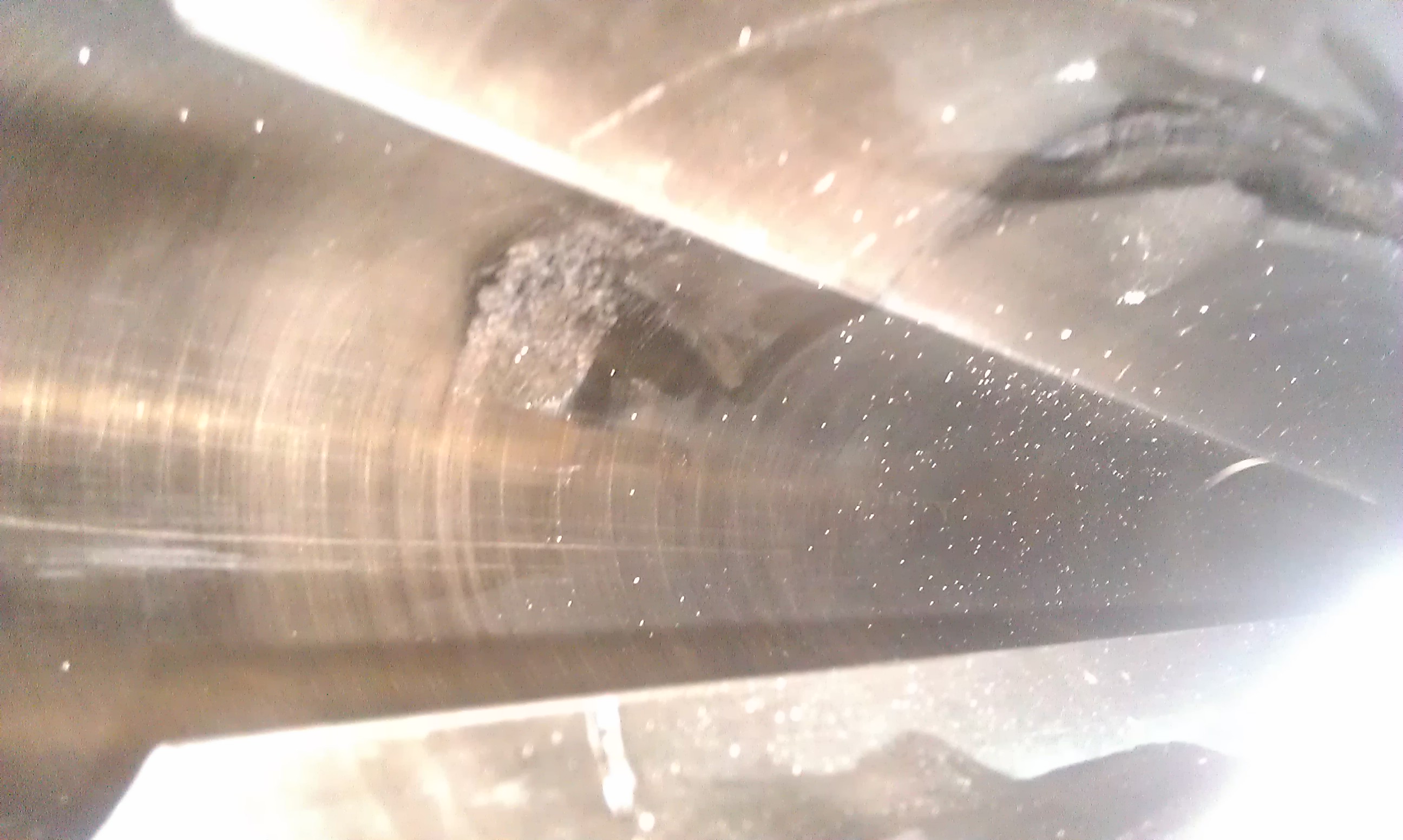

Всем здравствуйте! При экструдировании профиля присутствует вибрация (тряска), что оставляет поперечные линии на поверхности профиля. Подскажите, пожалуйста, как устранить?!

Может быть профиль "кипит", особенно внутри камер?
Лучше фото.
Лучше фото.

Фото "целлюлита" не получится, т.к. он виден под определенным углом к свету. Пробовал всякие температурные режимы - самый оптимальный по цилиндрам - "с горы" , фильера - по кругу 195 градусов. Достал шнек цилиндрический и обнаружил что к адаптеру идет небольшой конус, из-за чего идет саморазогрев на последней зоне цилиндра. Думаю "целлюлит" из-за этого, хотя может и ошибаюсь... В месте перехода цилиндра на конус обнаружил пригар на гильзе.

По фото. Рановато такое . У вас ведь новьё Микросаны. Проверьте как операторы загружают шнеки. Вероятно "недогруз".RuslanPVC писал(а):Фото "целлюлита" не получится, т.к. он виден под определенным углом к свету. Пробовал всякие температурные режимы - самый оптимальный по цилиндрам - "с горы" , фильера - по кругу 195 градусов. Достал шнек цилиндрический и обнаружил что к адаптеру идет небольшой конус, из-за чего идет саморазогрев на последней зоне цилиндра. Думаю "целлюлит" из-за этого, хотя может и ошибаюсь... В месте перехода цилиндра на конус обнаружил пригар на гильзе.
По целлюлиту. Возможно великовато давление массы и температура. Попробуйте другие марки комплексных стабов. Это вам машина скажет какой для неё "вкуснее". У вас в рецепте не так много места для манёвра. Но, подбор стаба может решить все эти вопросы машины, инструмента и возможно дёргания профиля.
Соглашусь с уважаемым "АлиБабой" проверьте работу обезвешивания верхней гусеницы тянущего. Вероятно профиль сильно проскальзывает. На такой же новой машине в Сибири траки скользили по изделию. Слишком "скользкий" материал на траках....
Пообщайтесь снова с Денисом. Посмотрите у него на со- модификатор перерабатываемости от КАНЕКА, с улучшенным скольжением. Да и его стабы можно погонять.
