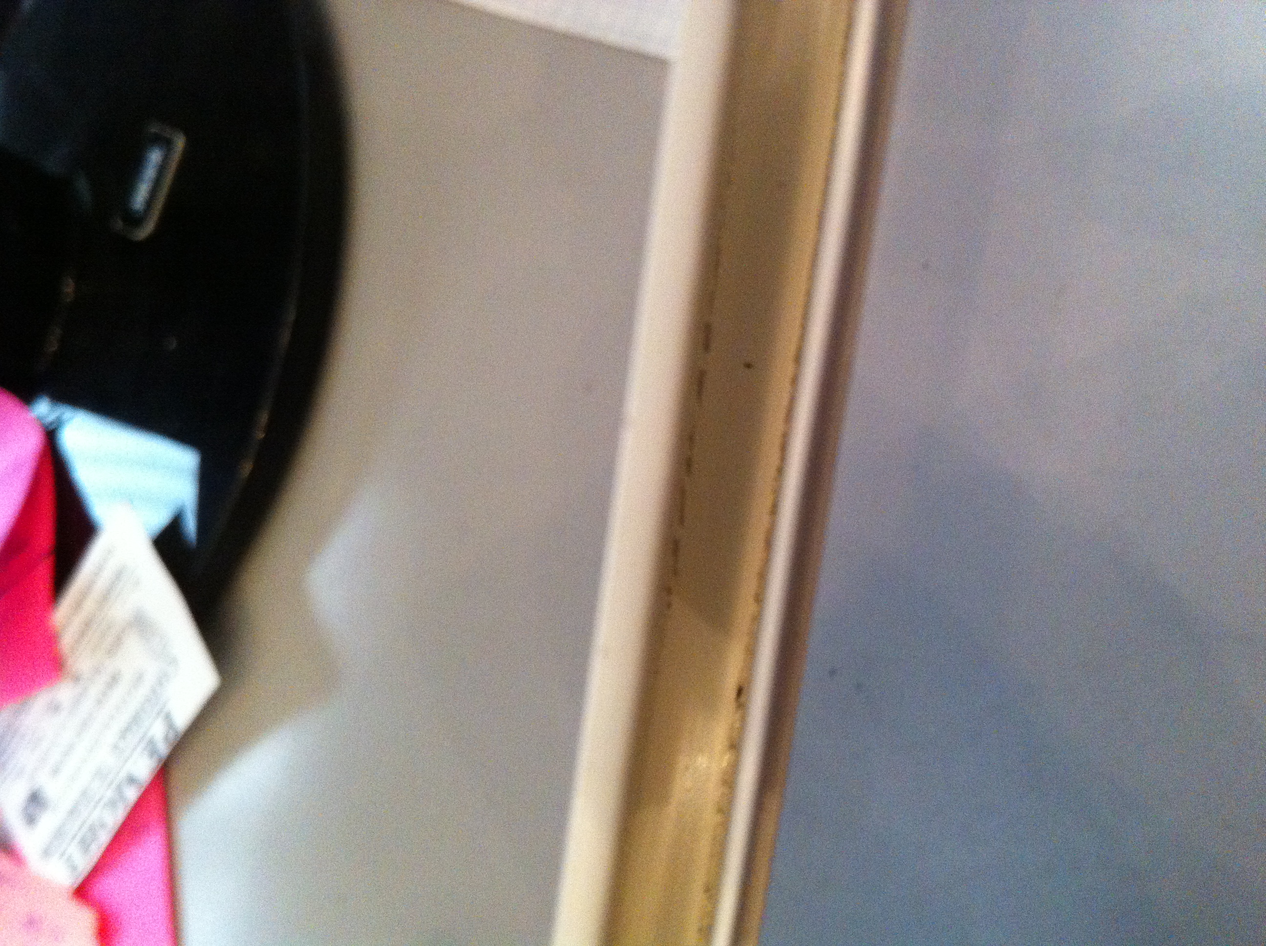

Здравствуйте! У меня возникла проблема со станком (одна шнековый китаец) Производим профиль для натяжных потолков. При калибровки его начинает рвать промежуточную стенку из нутри из за этого вакум засасывает и стенки начинают прилипать друг к другу и изделие от этого идёт волной. Подскажите пожалуйста что можно сделать? Спасибо!!!

Добрый вечер.
Возможно причина в том, что вакуум слишком большой. Уменьшать не пробовали?
Или забиты вакуумные каналы калибратора, как следствие внутренние перегородки плохо притягиваются к калибратору и не остывают, профиль волнит. Нужно вскрыть калибратор и почистить вакуумные каналы, проверить правильность подключения вакуумных и водяных шлангов, шлангов оборотной воды.
Фото конечно не совсем удачное сделали, профиль плохо видно.

Возможно температура расплава на выходе из фильеры слишком низкая, заготовка слишком жесткая. Проверьте как вытягивается заготовка перед заправкой в калибратор. Сравните с тем как было раньше.

Да сегодня уменьшил вакуум вроде перестало рвать но проблема теперь в другом от маленького вакума он теперь постоянно волной идёт и когда калибратор начинаешь заправлять он где входит там чуть ли не залипает а на выходе растягивается и это происходит пока не увеличишь скорость на тянущем пока не появятся очень большие зазоры

Проблема всёравно не ушла что мы только не дело ли меняли температуру почистили калибратор но он его все равно рвёт внутри. Подскажите в чем еще может быть причина. Спасибо.

#7 Сообщение новичёк » 13 янв 2015, 16:00
-смутил цвет изделия. ощущение, что материал пережжён
-поясните на каком материале работаете? это вторичка или готовая гранула
- если вторичка важно оценить разброс по размерам частиц дроблёнки.
- пульсация геометрии профиля связана с неравномерным истечением экструдата из машины. А это, чаще всего, от неравномерной загрузки и (или) разброса размера частиц.
- проблемы в калибре. соглашусь с коллегами. нужно проверить правильность подключения шлангов вакуума и воды. вода должна быть не более 14*С
- у большинства калибров, что я встречал, чаще всего, нет канала охлаждения в плите формования и охлаждения средней перегородки "А"- образного профиля. перегородка остывает дольше, что приводит к явлению "сабли" профиля.
Спасаются от этой сабли:
- подбором оптимальной скорости "по калибру".
- водяной ванной после калибра
- ставят технический фен и подогревают профиль перед тянущим.

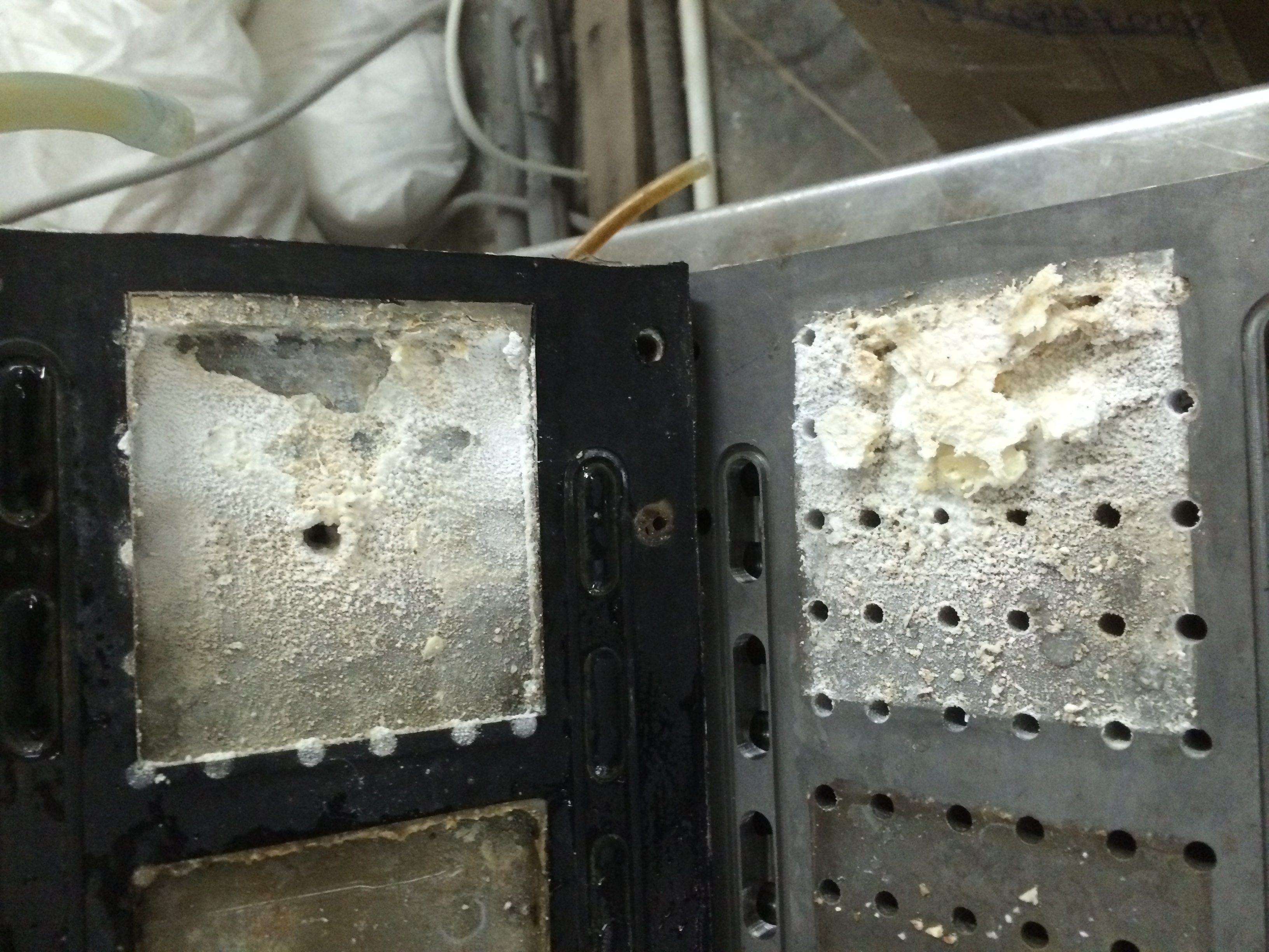

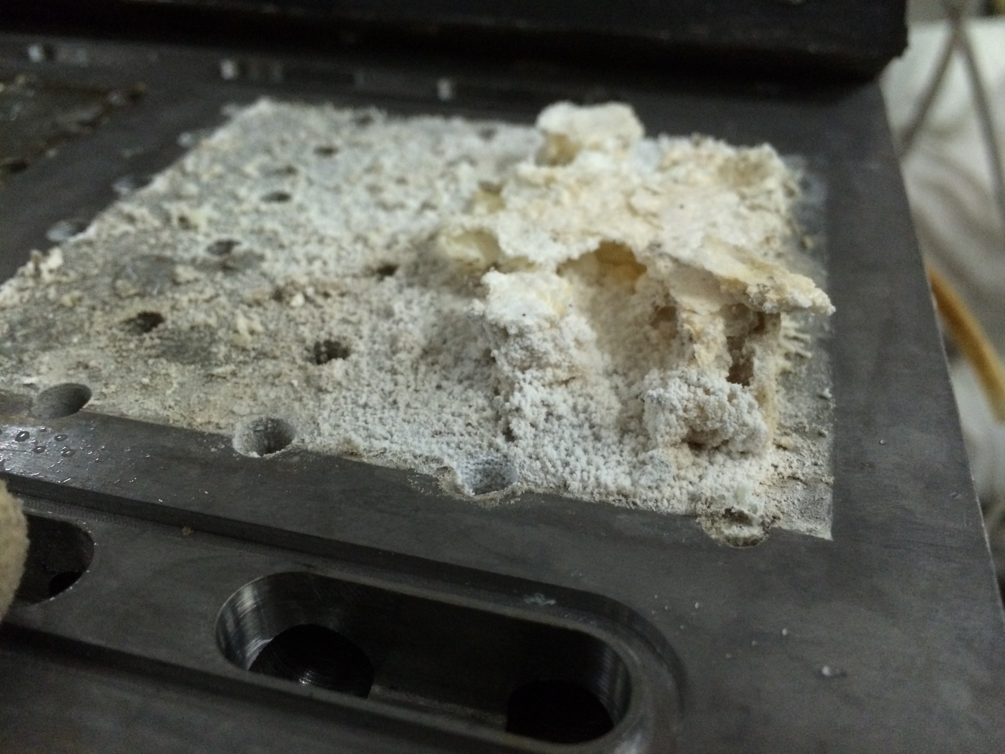

вот нашел пару фотографий где располовинена верхняя часть калибратора, после двух недельной работы.

#12 Сообщение daimonz » 13 янв 2015, 20:35
калибратор сам я разбирал он чистый.

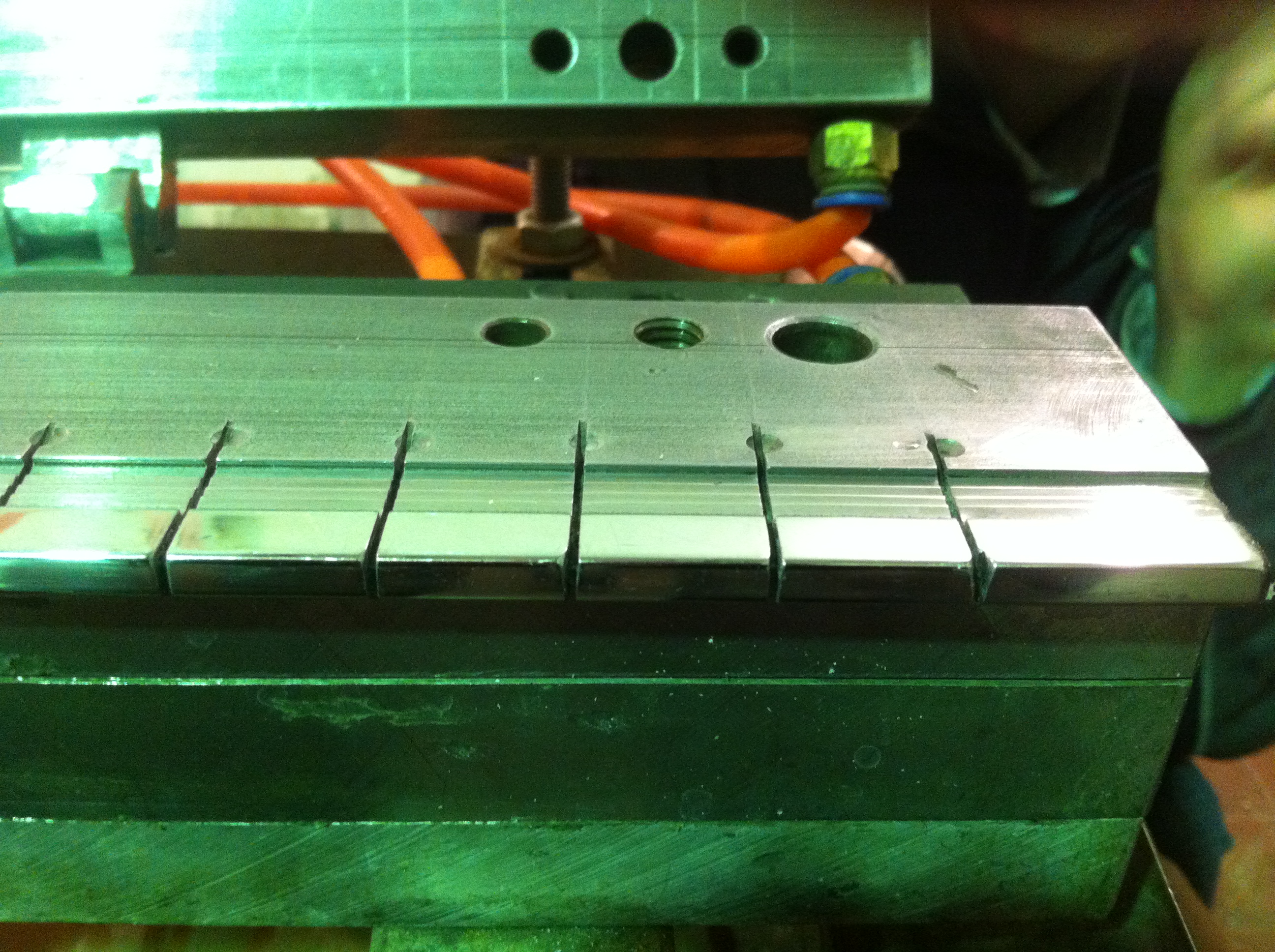

#13 Сообщение daimonz » 13 янв 2015, 20:38
У нас часть которая вставляется в сиридину профиля не разбирается

#14 Сообщение daimonz » 13 янв 2015, 20:49
Фото нашего калибратора.
LeXx34
Сообщения: 52
Зарегистрирован: 30 апр 2014, 20:37
Город: волгоград
Откуда: "Город Мастеров"
Re: Помогите пожалуйста со станком по производству профиля П
#15 Сообщение LeXx34 » 13 янв 2015, 21:07
daimonz писал(а):У нас часть которая вставляется в сиридину профиля не разбирается
по фото видно что в средней части нет водяного охлаждения.
1-Чистили калибратор внутри? располовинивали его?
2-раньше работали все было нормально? сколько уже работаете на данном инструменте?
3-вода охлаждается?

#16 Сообщение daimonz » 13 янв 2015, 21:14
Да калибратор разбирал чистил полностью Раньше всё было нормально Работаем пол года и вот буквально перед новым годом пошла вот такая ерунда и не знаю что делать все перепробовал что знал. Вода греется но раньше с этим не возникало проблем
#20 Сообщение daimonz » 13 янв 2015, 21:20
А вода в калибраторе в среднюю часть папа дает из под нижней части
