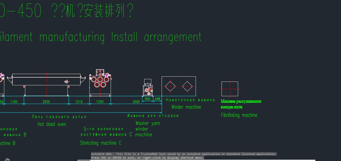

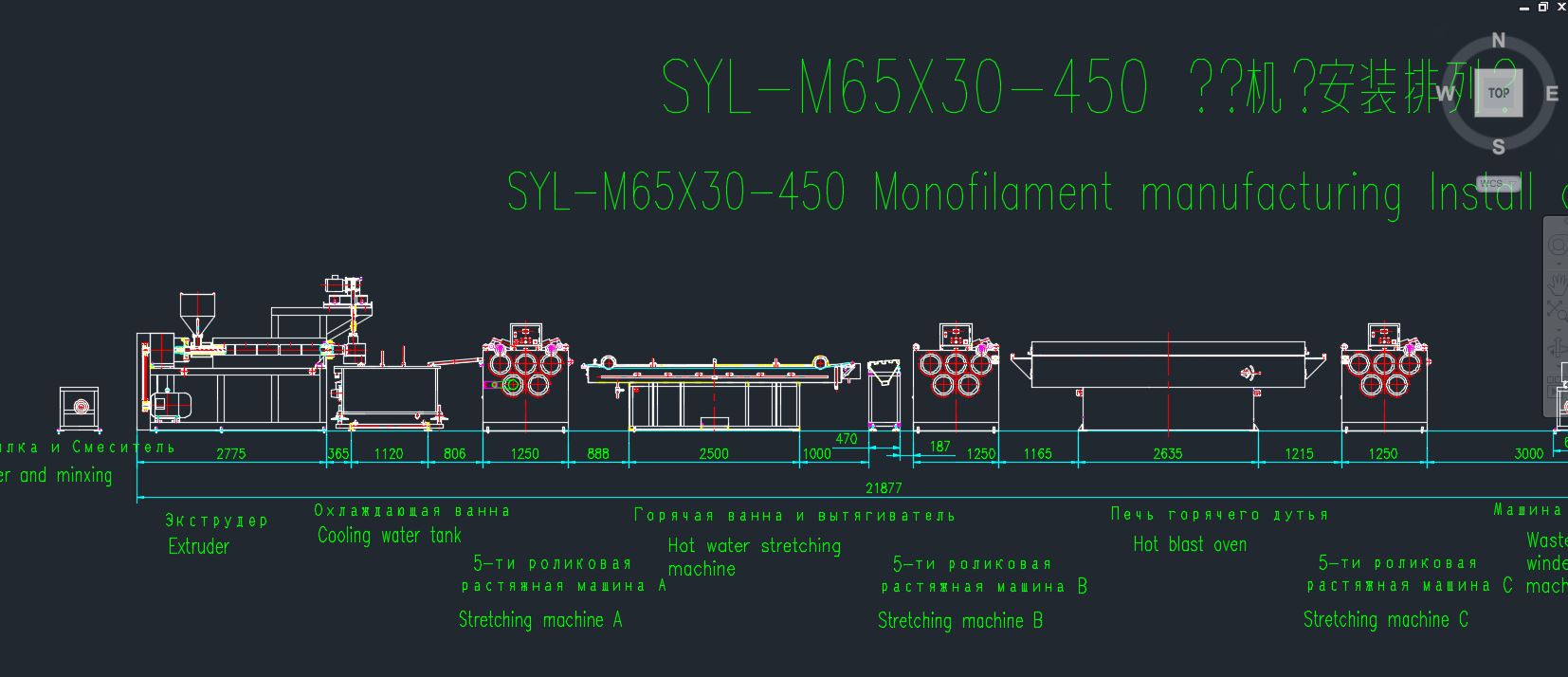

Всем привет. подскажите пожалуйста новичку. поставил экструдер китайского производства для мононити. эта мононить используется в ретуалки. проблема не получается нить нужного диаметра про бывали уже разное сырье лучше всего ПП 30 при этом сырье выходит нитка 0,50 а надо 0,20 0,25. я в этом деле новичке и у нас в регионе похожего даже нет и не у кого даже подсмотреть какие температуры воды экструдера и ванны закалки

Технология напоминает производство полипропиленовой упаковочной стрепп - ленты.
Экструзия, ориентационная вытяжка, стабилизация размеров перед намоткой.
Отличается финальной операцией распушения концов.

21224 писал(а):Всем привет. подскажите пожалуйста новичку. поставил экструдер китайского производства для мононити. эта мононить используется в ретуалки. проблема не получается нить нужного диаметра про бывали уже разное сырье лучше всего ПП 30 при этом сырье выходит нитка 0,50 а надо 0,20 0,25. я в этом деле новичке и у нас в регионе похожего даже нет и не у кого даже подсмотреть какие температуры воды экструдера и ванны закалки
Если увеличите скорость на второй протяжке,то диаметр нити уменьшится.
