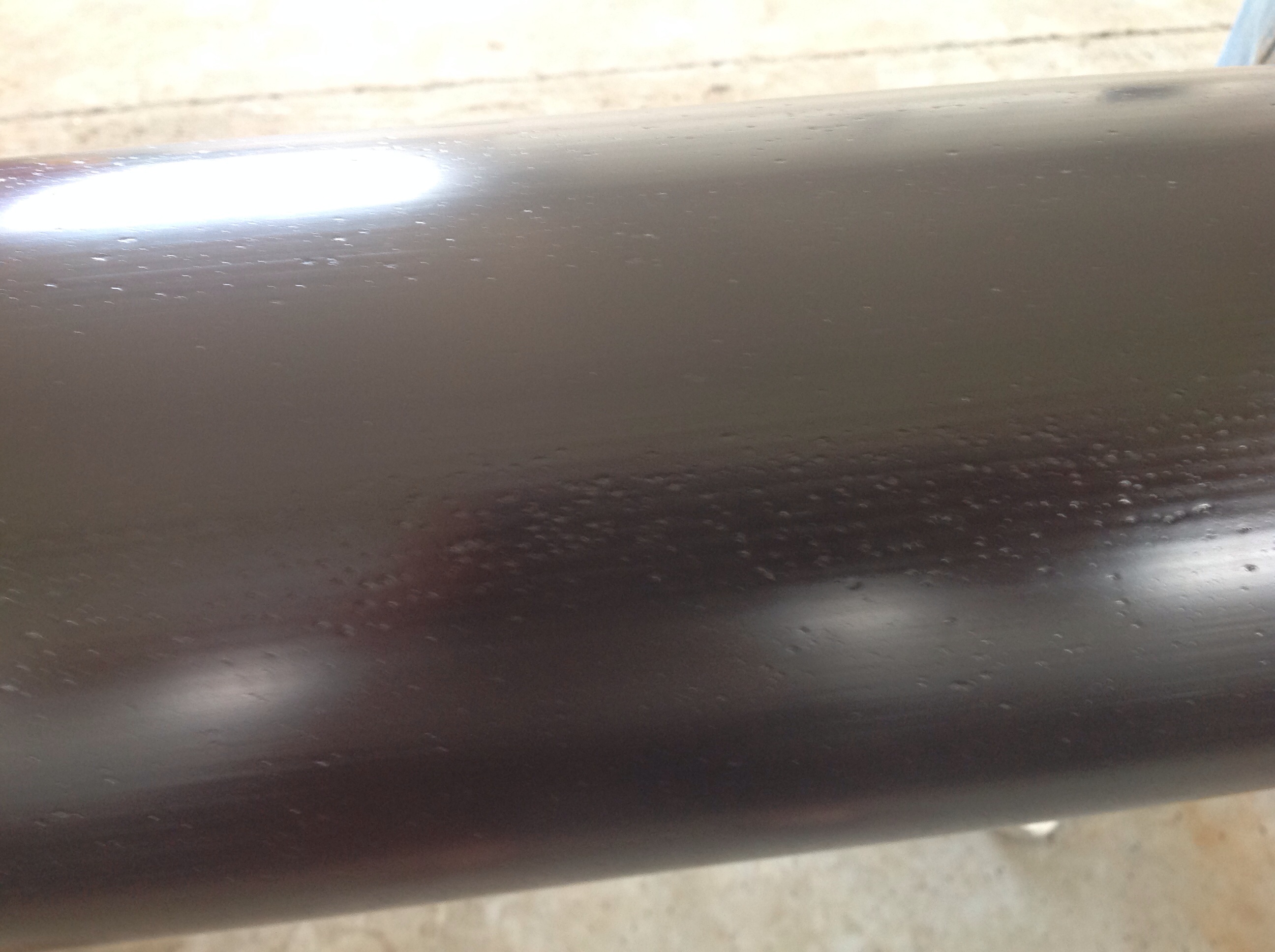

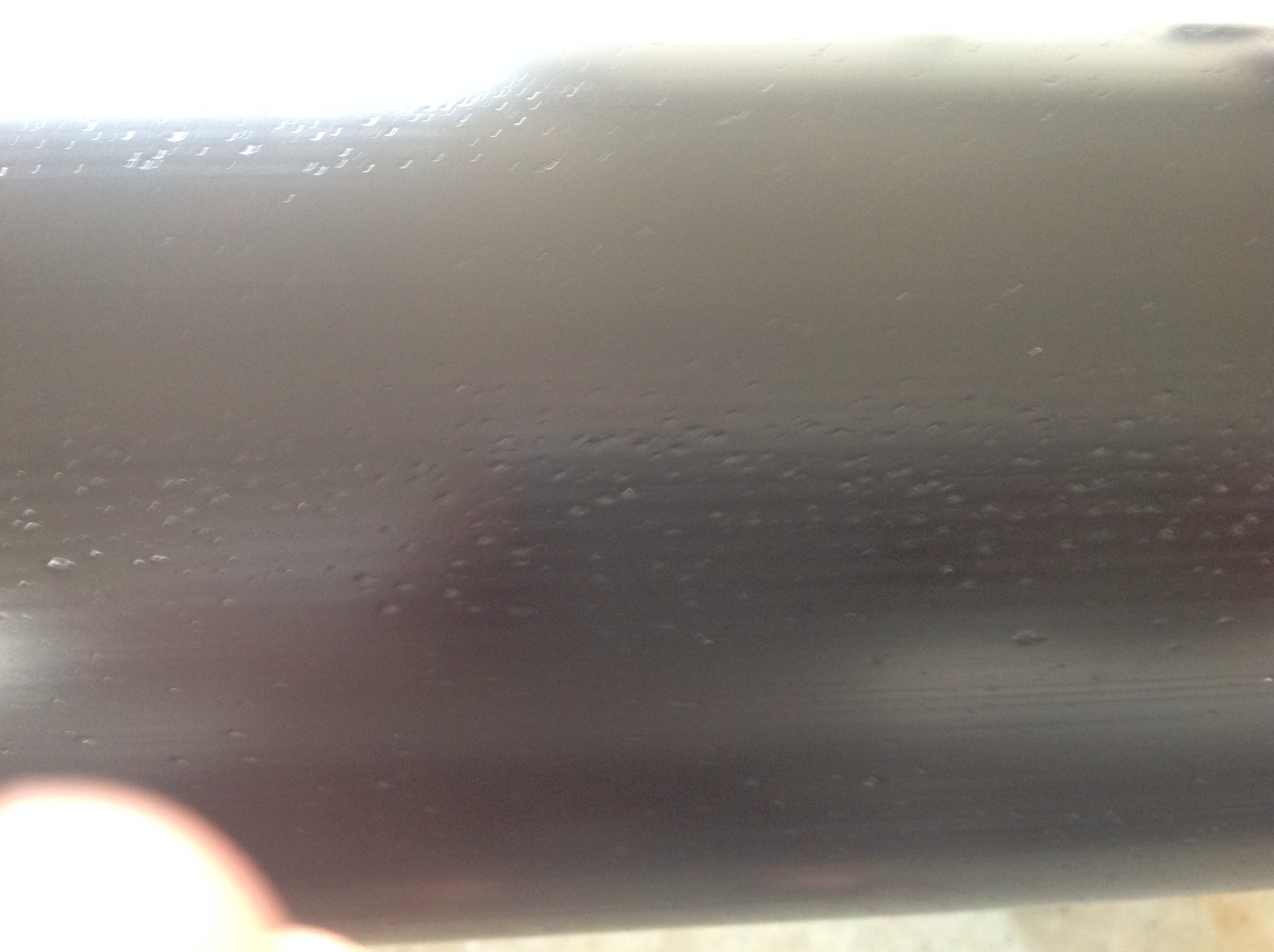

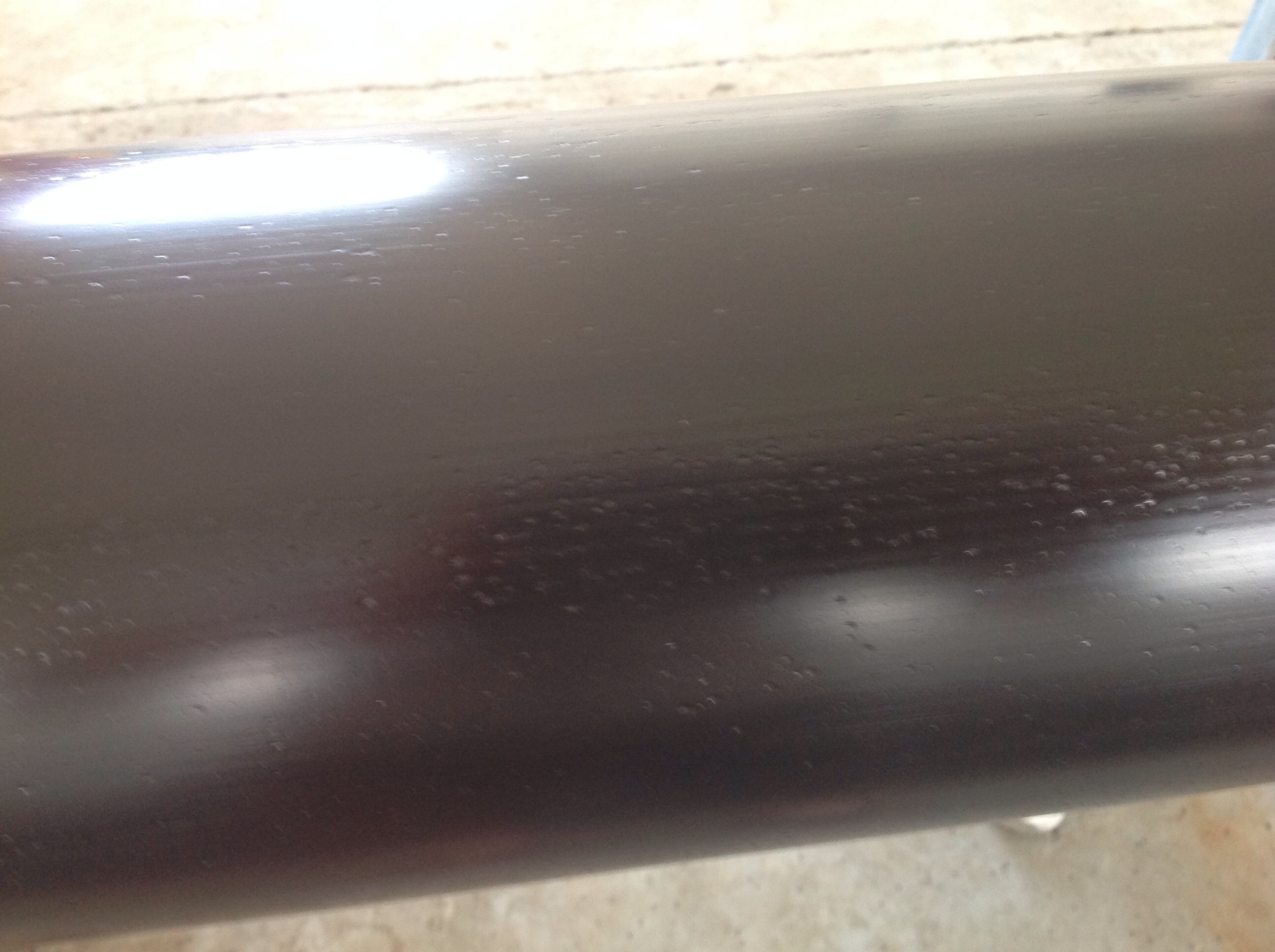

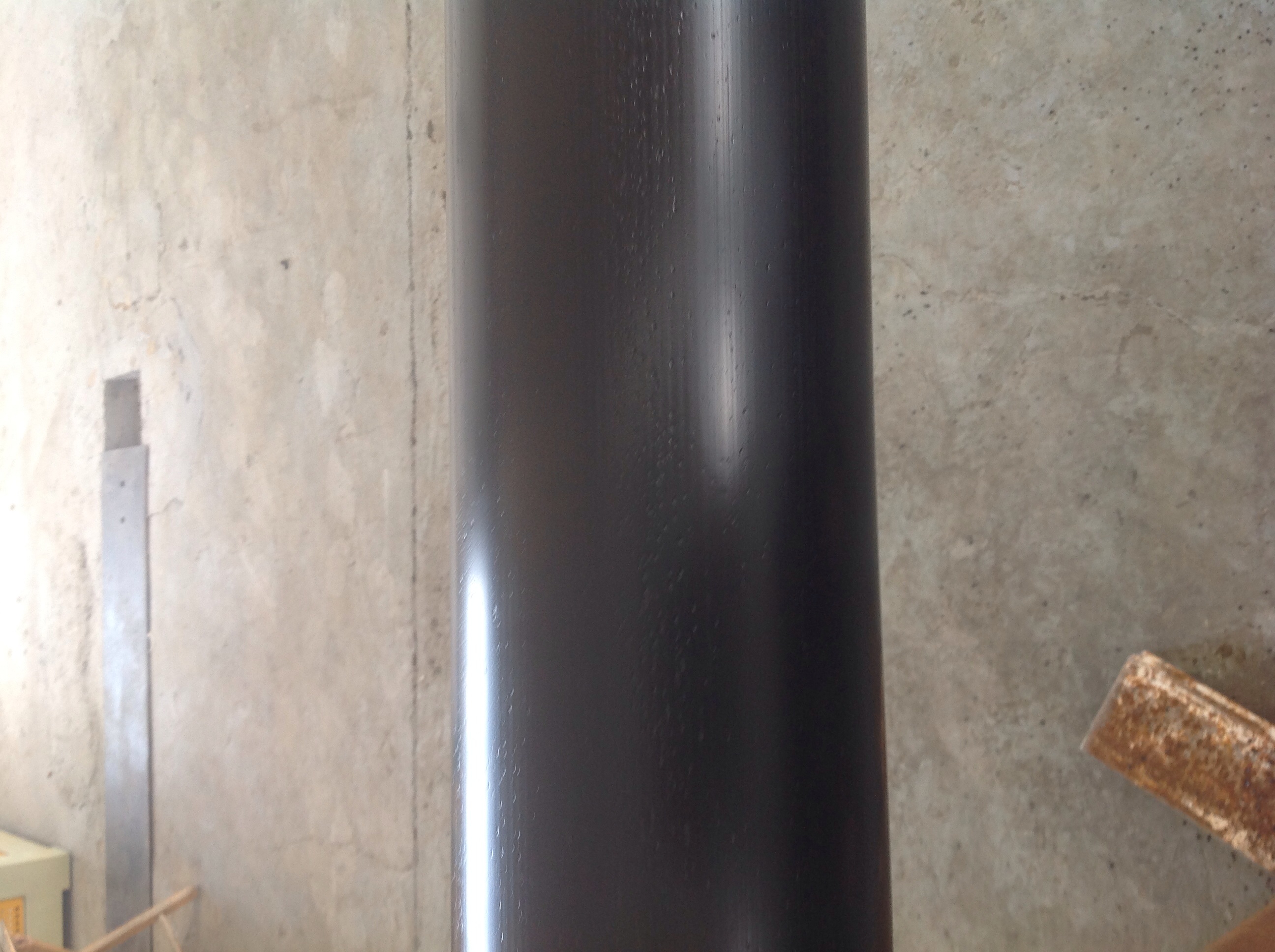

#1 Сообщение Sutk2006 » 23 май 2014, 06:21
Добрый день ! Проблема с трубой на любых диаметрах. Раковины идут с четырех сторон , внутри труба хорошая проблема на поверхности . Фото прилагаю . Заранее спасибо!!!!
Sergpolimer
Сообщения: 1952
Город: Не определился
Благодарил (а): 154 раза
Re: Дефект трубы
#2 Сообщение Sergpolimer » 23 май 2014, 07:18
Что за сырье?
Труба – техничка или напорка?
Sutk2006
Сообщения: 26
Зарегистрирован: 09 мар 2014, 14:50
Страна, Регион, Область: Россия Свердловская область
Re: Дефект трубы
#3 Сообщение Sutk2006 » 23 май 2014, 09:16
Труба вторичный пвд температура от 165 до 175 температура плавления 190 давление 6
Sergpolimer
Сообщения: 1952
Re: Дефект трубы
#4 Сообщение Sergpolimer » 23 май 2014, 15:37
Если вторичка собственная, в смысле качественная, не исключу такие варианты
- повышенная влажность.
- забита сетка в головке.
Если сырье стороннее:
2 первых пункта + повышена газовая составляющая сырья + высокая температура переработки (или низкая скорость).
Давление 6 - это что?
Sutk2006
Сообщения: 26
Re: Дефект трубы
#5 Сообщение Sutk2006 » 23 май 2014, 19:36
6 это Давление расправа !!! Сырье стороннее , влага исключена предварительная сушка стоит + сушка при подачи в экструдер . Оборудование новое китайское , отводы газов есть, сетка не стоит на фильтрацию стоит обычная ( ну скажем как на мясорубке ) скорость довольно таки большая на д 160 ( это на фото) 1,5 метра в минуту !!! ( на фото оболочка 3 мм стенка ) проблема наружняя частично переходит во внутрь трубы , в виде небольшой неровности ( визуальной) на ощупь не прощупывается, а при выпуске трубы ну к примеру SRD 17,6 Проблема только наружняя внутренняя стенка гладкая . Толщина стенки не плавает она стабильна ! Почему влага исключена , до этого была проблема с влагой расплав (закипал) то есть становился пористым , проблему решили , методом предварительной сушки в дополнительное осушающем бункере.
Sutk2006
Сообщения: 26
Re: Дефект трубы
#6 Сообщение Sutk2006 » 23 май 2014, 19:44
По поводу высоких температур , думаю тоже исключено на экструдере ( если память не изменяет ) 21 зона начальные зоны 165-180, на головке 170-175. Сегодня также обнаружили что одна зона не грела , может ли в этом быть проблема ????

#7 Сообщение Shitikov » 23 май 2014, 22:10
1. По моему мнения температура на головке необходимо поднять до 200.
2. При выходе экструдата из трубной головки на поверхности заметны эти дефекты? Либо они проявляются после калибровки в вакуумной ванне?

#8 Сообщение Sutk2006 » 24 май 2014, 08:01
Дефекты появляются при выходе из головки !!!!

#14 Сообщение Sergpolimer » 27 май 2014, 06:54
Вывод о высокой температуре, сделал на основании глянцевой поверхности трубы и давлении в 6МПа.
Если сырье вторичный ПВД – однозначно температура высокая.
В свою бытность работал от 140 до 180 гр. в зависимости от скорости, что вполне достаточно. Увеличьте скорость, при этом повысится давление
