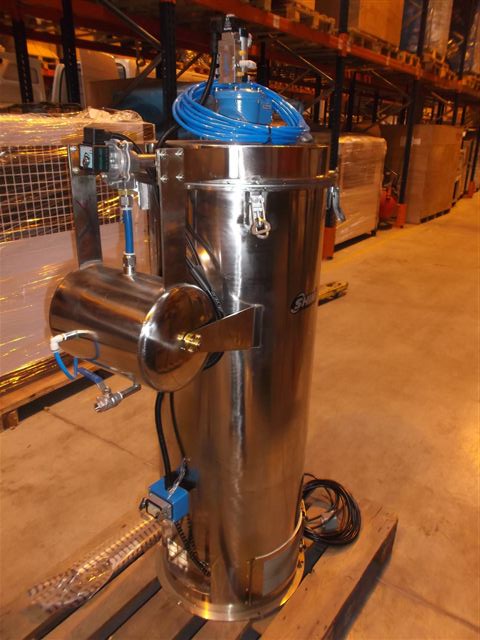

есть специальные загрузчики для порошка (от 30% до 100%). к ним же идет специальный приемщиком с дорогими фильтрами с автоочисткой. такие комплекты не есть дешевые. цена зависит от к-ва порошка в материале, метража подачи по высоте и горизонтали и необходимой производительности. цены от 3500 дол. если интересно, пишите в личку.

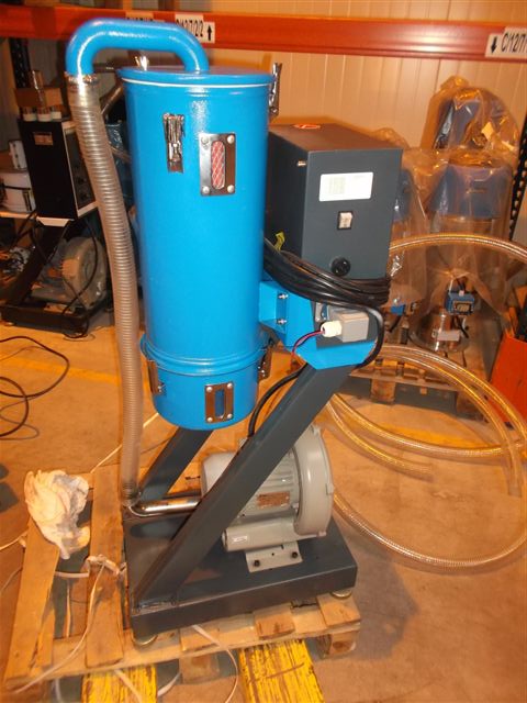

Вакуумник для порошка тянет муку без вопросов, проверено. Но это дорого, хотя можно подобрать норм "китайца". Можно поставить пружинный либо шнековый загрузчик, а над его приемником подвешивать биг-бэг. Можно посчитать стоимость и такого варианта. Кстати, ничего не сказали о размере частиц муки? Узнайте у поставщика, какое сито на пульвере стоит?

Вакуумник тянет. Второй вопрос - тянет ли бюджет вакуумник))) Но это точно лучший, на мой взгляд, вариант.

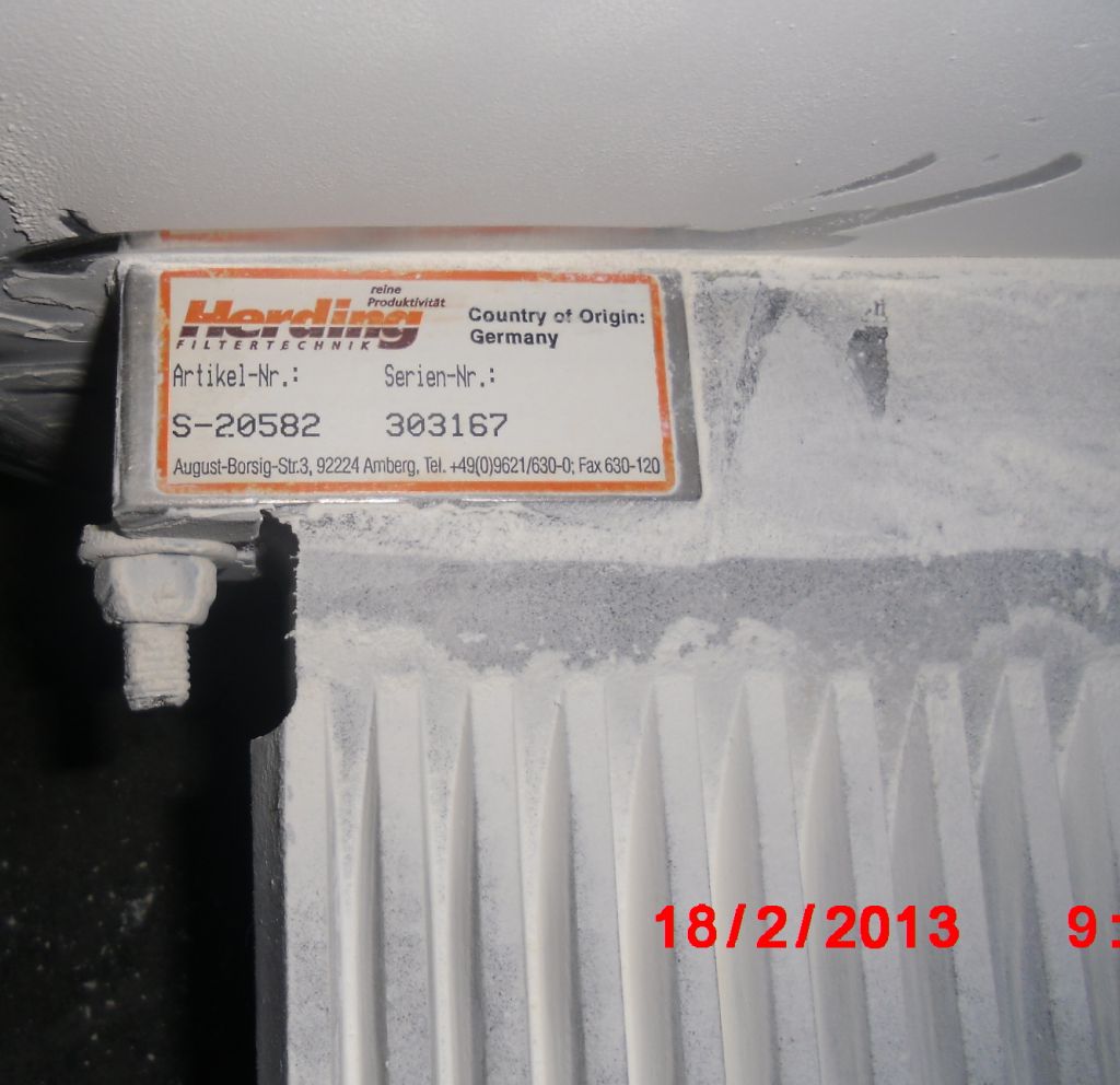

проблема вакуумника- фильтрующая часть... особенно если в цеху повышена влажность особенно в сезон дождей- ведь вместе с сырьем идет довольно большой его обьем- следствие- налипание на фильтрующий эдемент и системы продувки становятся малозффективными- из опыта....
