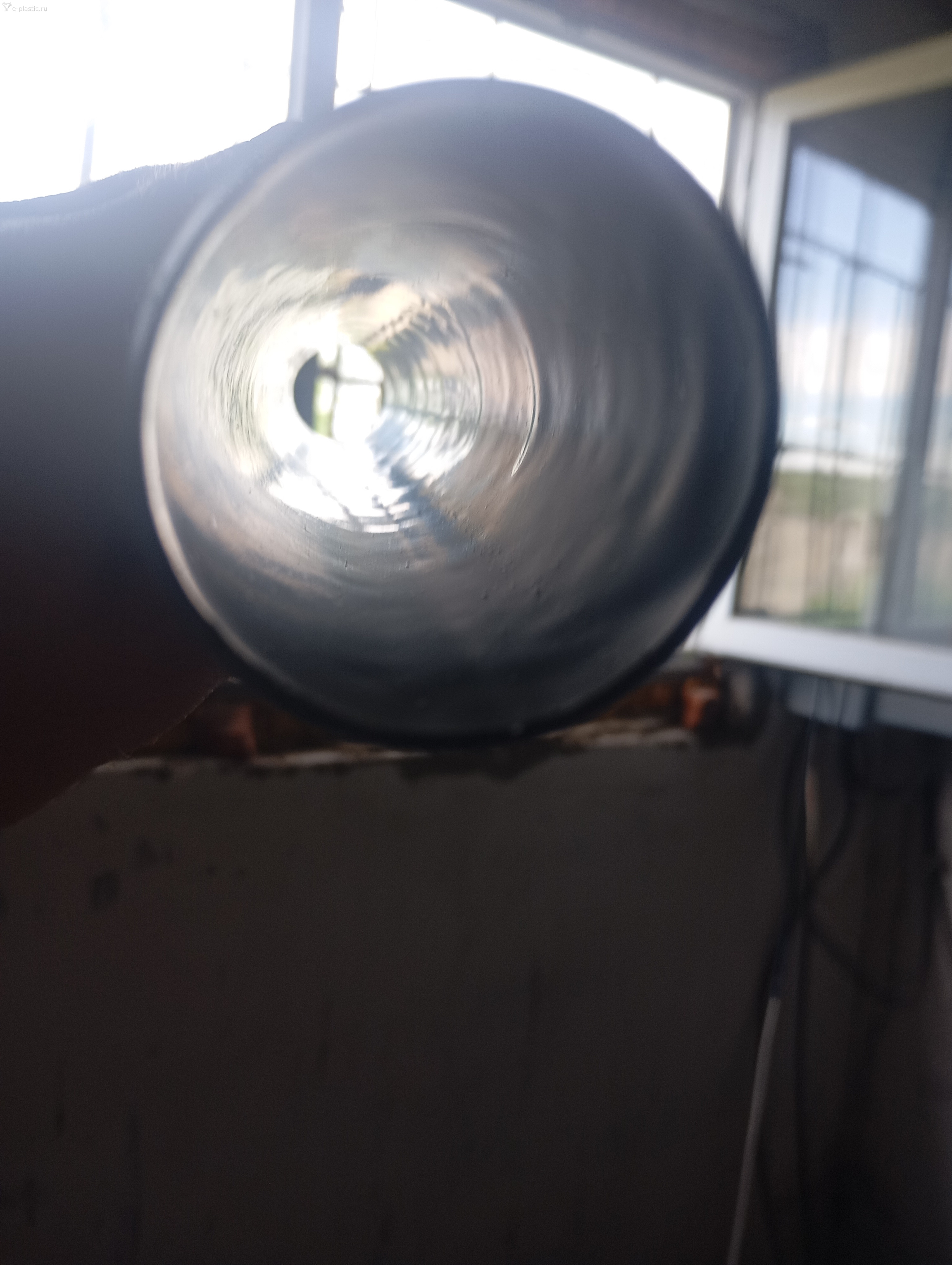

Добрый день. Столкнулся с такой проблемой. При экструзии полипропиленовой канализационной трубы, внутренняя поверхность получается корявой. Идет какими-то буграми в перемешку с ямами. Причем никакой симметрии не наблюдается. По внутреннему периметру трубы дефекты расположены неравномерно. Где-то больше, где-то меньше. Не могу понять причину. Был бы рад, если подсказали. Сырье - вторичка. Экструдер новый Кузнецкий, ванна китайская.

А вторичка какой марки трубная?

На этот вопрос ответить не могу, что привезли, из того и делаем трубу.

Вы все таки выяснните потому что скорей всего дело в ней. Узнайте, если нет, то я вам дам название одной добавку попробуйте ее.

Сырье из биг-бэгов.

А Вы раньше на этом сырьё работали? Или это первый раз, скорей всего из под биг бэгов обычно 3 при переработки их во вторичную гранулу ПТР получается 5, у первичного ПП трубного 0,3 разница приличная. Попробуйте позвонить в фирму Окапол город Дзержинск у них есть добавки для лучшей переработки вторичка только объясните что у вас ПП и что Вам нужно получить, послушайте их рекомендации.

Вся Загвоздка в том, что на другой линии это сырье идет, и там хорошая внутренняя поверхность. "Другая линия" Изготавливает 110-ую трубу, с той лишь разницей, что там труба трёхслойная. Это сырье используется на наружный и внутренний слои. А на 50-ой трубе экструдер один. Возможно ли влияние жесткости сырья на это. Дело в том, что в предыдущей поставке сырье было жестче и данный дефект был менее выражен. Так скажем приемлем. В последней поставке сырье мягче.

Да возможно и жесткость сырья и что на другом экструдере идёт то что что там идёт труба трёхслойная.
