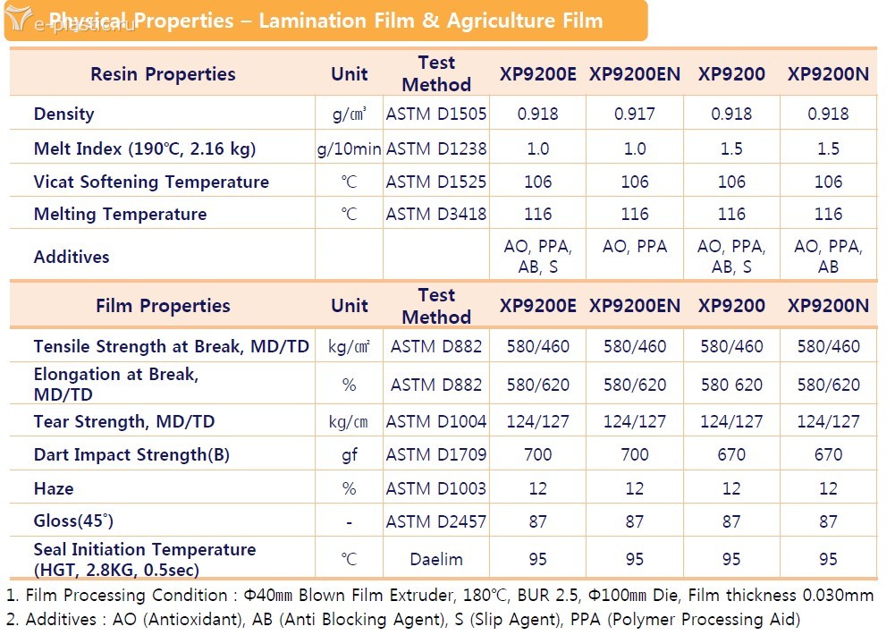

Попробовали сделать внутрь ПВД 153, в наружние слои ПВД 153 + металлоцен Daelim 9200 в пропорции 50/50. По итогу физмехи пленки получились неплохие: пленка жесткая, хорошо усаживается, но внешний вид ахтунг. Внешний слой наложился какими-то полосами, соплями. В чем может быть причина? Температура выставлялась одинаковой для внутреннего и внешнего слоёв: 225 градусов на голове.
Re: Смешать ПВД с полипропиленом
#23 Сообщение Maks42 » 25 май 2022, 17:01
При использовании более 30% металлоцена желательно добавлять процессинг, т.к. металлоцен усиливает трение о металл и провоцирует образование акульей шкуры. Я бы положил побольше металлоцена в средний слой, который не трется о фильеру, и поменьше в крайние слои.

В DaelimPoly ХР9200 процессинг есть в самом полимере. На счет его перераспределения между слоями согласен, возможно стоит поднять температуру на экструдере, очевидно идет непромес металлоцена и ПЭВД
