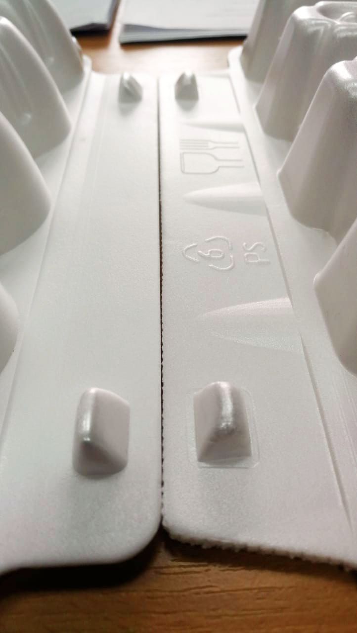

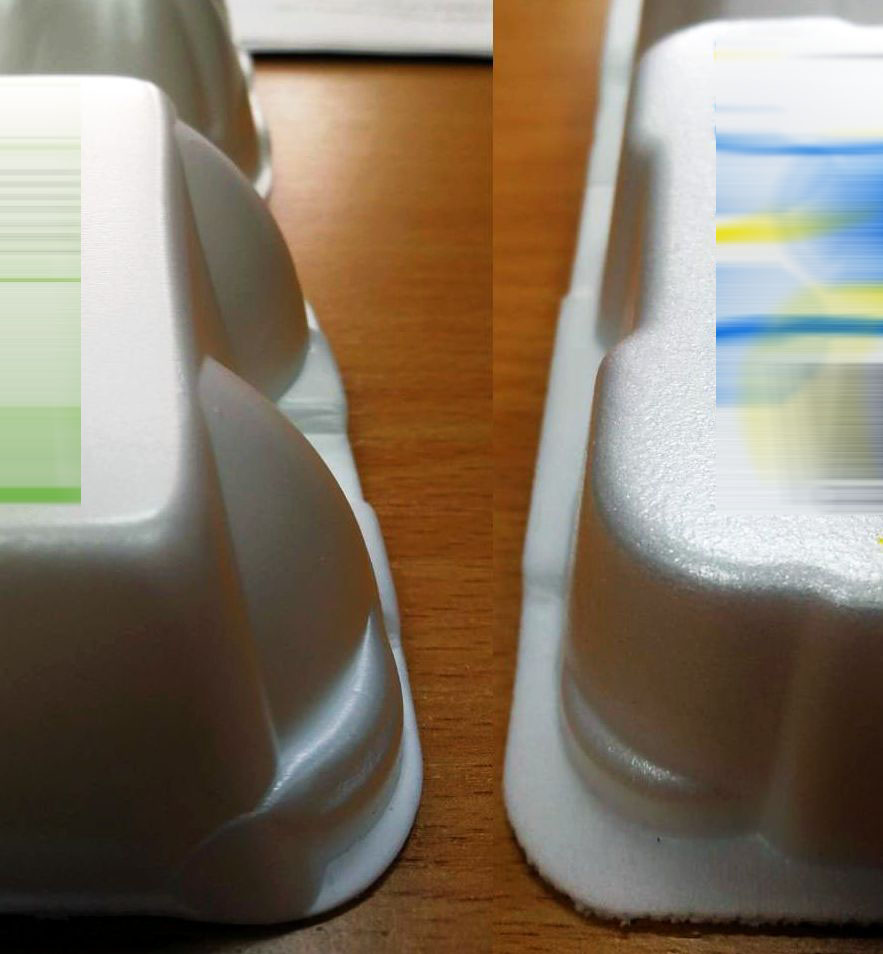

Коллеги, добрый день!
Может кто проконсультировать по следующему моменту - технология skin (гладкая кожа) при экструзии XPS?
Это, насколько мне известно, захолаживание вспененного полистирола на голове, позволяющее получить гладкую поверхность. Тем самым увеличивается прочность листа и есть возможность снизить вес изделия.
На фото ниже сравнение (слева вспенка с гладкой кожей, справа - обычная, которая получается в данный момент):
Подскажите, как именно реализован данный эффект? И что необходимо для его получения?
Заранее большое спасибо за помощь!

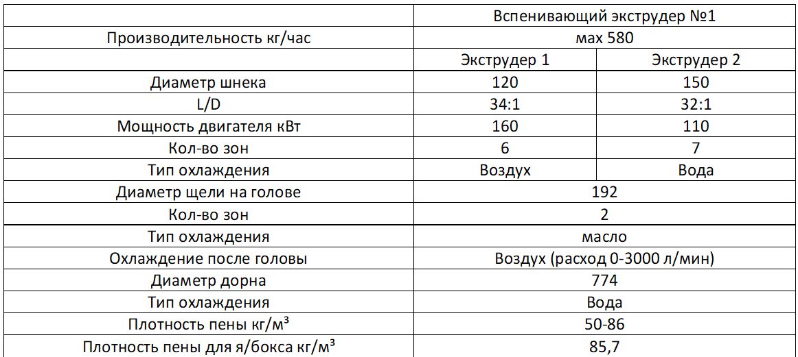

На каком оборудовании Вы работаете ?

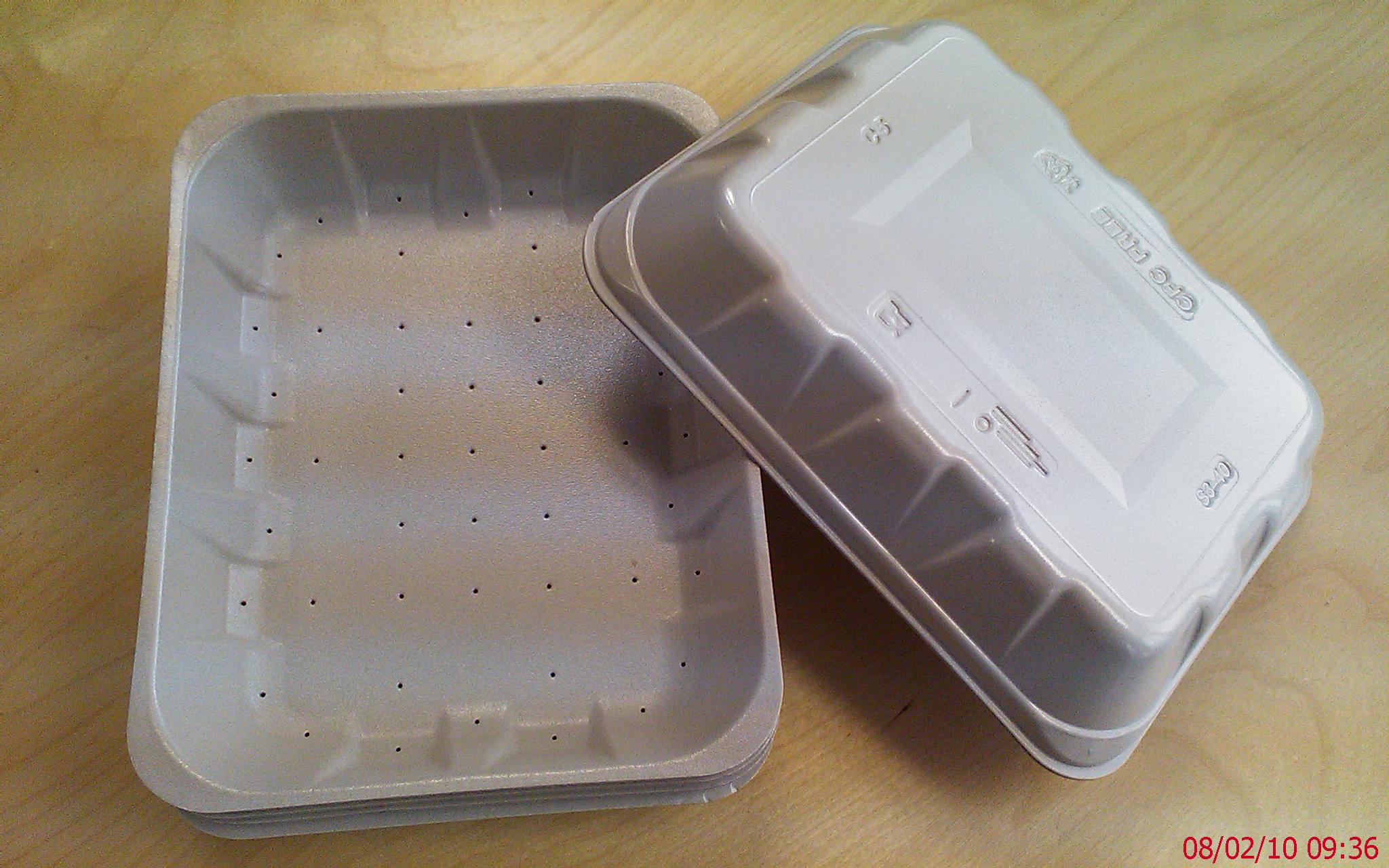

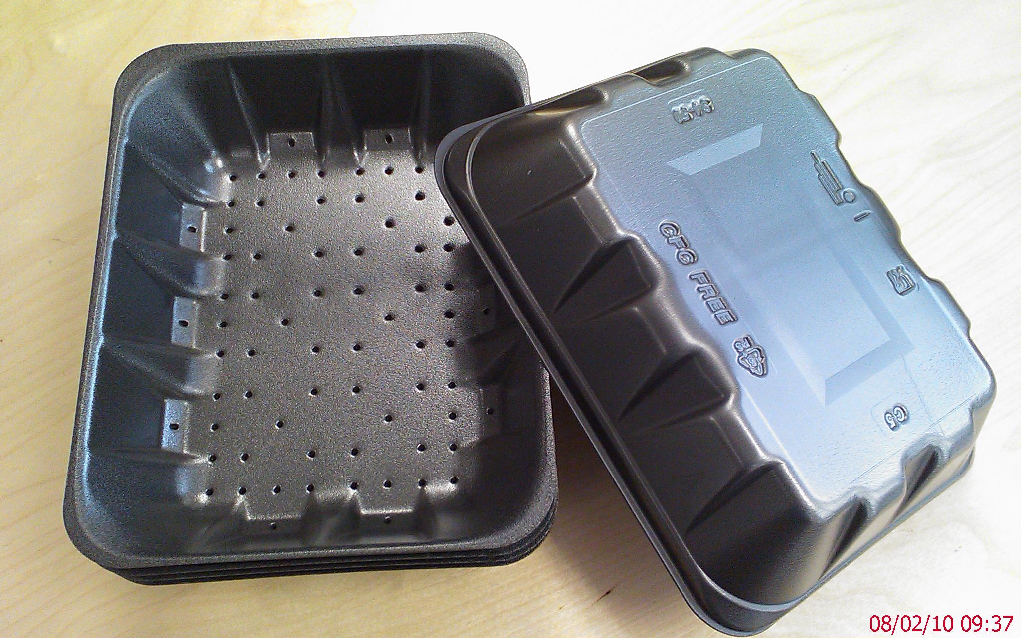

Понятно, что у вас тандемный экструдер . Кто производитель оборудования ?
Возможно вам нужно заменить головку и охлаждающую мандрель, заказать хорошую оснастку для термоформовочной линии .
Такое качество устроит ?
Вы производите только яичный вспененный лоток ? Или планируете производить также вспененный лоток под барьерную запайку ?
