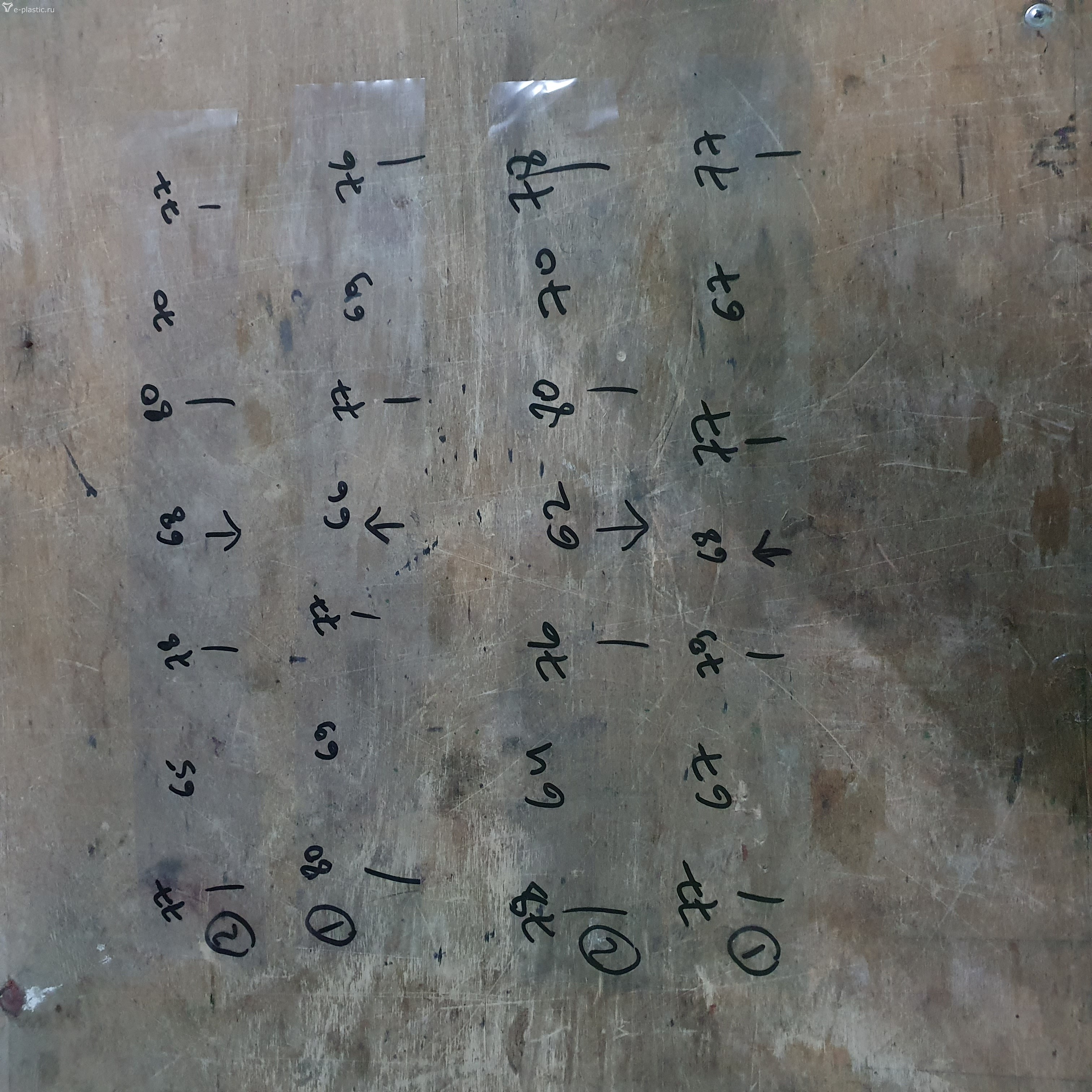

С регламентом запуск/пуск, все просто. Нагрел засыпал сырьё и запустил, заслонку закрыл и остановил). А есть особые шаманства? Просветите пж. А марлю куда? На складывающие? Тэны не проверяли , не думаю что у нульцевого Тайваня будут не рабочие тэны. В ютубе каких то познавательных видео не встречал, все реклама или плёнки или оборудования. В первом посту не уточнил зазор щели головы 1.5 мм, может это много для нашей толщины?
Алексей 123 писал(а):А какой у вас допуск по толщине.На 75 должно быть +-7-8
Вчера замерял , у рукава 8 утолщений в количество витков распределителя как я понял. Где толсто 80мкм а где тонко 60мкм.

#12 Сообщение леха » 23 фев 2017, 11:46
Сложно комментировать неразобравшись , некоторые выражения вобще не понял ,но скорость вращения головки не влияет . Разумеется если скорость оборота головки меньше времени намотки роля то да влияет ,но распределение не зависит от высоты линии ...скручивание есть и это Вы можете наблюдать по вводным линиям ( если они есть) или при переходе с цветной пленки на прозрачную . Скручивание происходит от головки до кристаллизации ,но головка постоянно ,равномерно вращается и толщина будет распределятся равномерно за время намотки роля независимо от того сколько полных оборотов сделает головка за это время( 200 или 400 например) .возьмите две полоски бумаги ( это Ваши полотна) отметьте маркером утолщения , соедините их в окружность ,переверните эту окружность ,как бы это уже будет головка с обдувом - теперь думаем что является причиной каждой из шишек ( поворот расплава в адапторе, неподвижные части обдува ,сквозняки ...) .

#13 Сообщение тормунд » 23 фев 2017, 12:24
sejf писал(а):1) С регламентом запуск/пуск, все просто. Нагрел засыпал сырьё и запустил, заслонку закрыл и остановил). А есть особые шаманства? 2) А марлю куда? На складывающие? 3) Тэны не проверяли , не думаю что у нульцевого Тайваня будут не рабочие тэны. 4)В ютубе каких то познавательных видео не встречал, все реклама или плёнки или оборудования. 5) Вчера замерял , у рукава 8 утолщений в количество витков распределителя как я понял. Где толсто 80мкм а где тонко 60мкм.
1) Регламент нарушают и не соблюдают 85%, так как относятся к нему, как к падчерице. Всё шаманство заключается в одинаковых действиях (манипуляциях) для всего обслуживающего машину персонала.
Сколько времени машина стоит на разогреве перед запуском и на каких температурах?
2, 4) Смотрите "ю-тюб" или "лёха" вас откалибрует.
3) слепая вера доведёт до Цугундера.
У вас утонения идут на одном и том же месте и вращение головы ни коим образом не влияет на распределение или уменьшение разнотолщинности, верно?
5) Что вам мешало раньше провести замеры?
Температурки нужно поднять на голове и распределителе.
Сетки у вас на машине где стоят и какие? (это тоже из регламента)

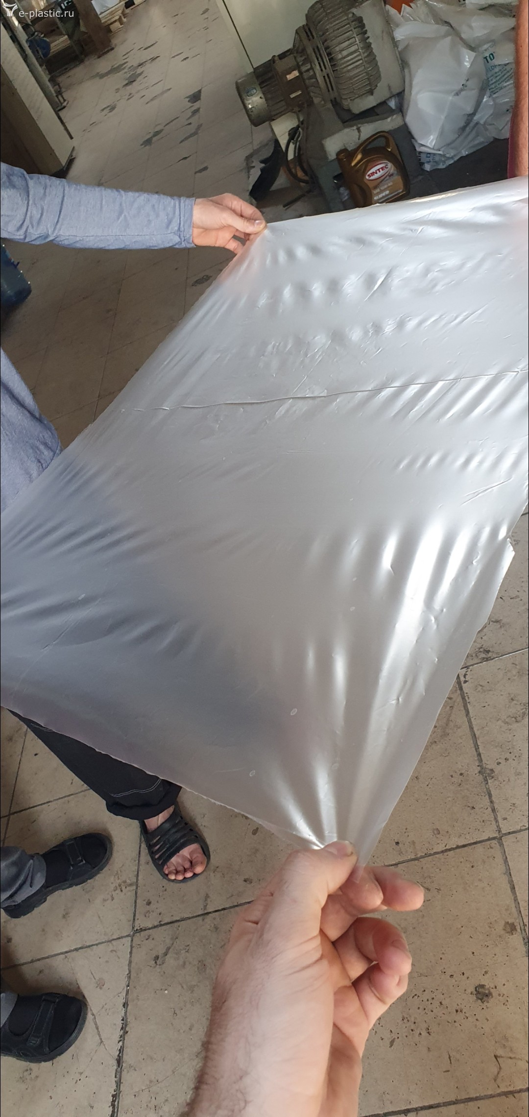

Всем привет. в общем не могу убратья я разнотолщинность в виде восьми утолщений и восьми утоньшений.
Голова 250мм, щель 1.5мм. крутим два размера, 380мм в четыре рулона, и 400мм в два рулона. когда крутим 380мм на 4 ручья, рукав сажаем максимально низко, а когда крутим 400мм в два ручья рукав сажать не получается из-за маленького коофицента раздува. Не знаю какие продольные и поперечные проценты усадки получаются в обоих вариантах (не считал), но клиента по усадке всё устраивает (упаковка воды, Пэт бутылка и стеклянная бутылка с подложкой). Сами рулоны на вид нас тоже устраивают, получаются ровные симметричные без морковки 🥕. Но хочется убрать эту разнотолщинность в виде полос. Возможно ли вообще на монопленке толщиной 70микрон получить ровную пленку без полос? И как? Может Наша смесь 153 Казань+ 12%пнд293 Казань +0.5% процессинг.
А ещё появилась проблема, что на скоростной линии клиента нож не дорезает нашу пленку и бутылки соответственно падают и получаются простои.
. Клиент уверяет, что это происходит только на нашей пленке, на пленке конкурента такого не наблюдается. Можно ли связать недорез плёнки на линии у клиента с этими полосами разнотолщинности? Рад любым советам. Также готовы оплатить за помощь в решении проблемы.

#21 Сообщение леха » 01 июл 2021, 20:12
Попробуйте без процессинга.

#23 Сообщение леха » 02 июл 2021, 05:20
Имеем, при снижении температуры - рыхлые рулоны из за обдува, который не вращается вместе с головой ( опускание линии кристализации минимизировало шишки-морковки).
Увеличение температуры родило гофру и убрало шишки?
Процессинг позволяет снизить температуры, а они и так на мой взгляд завышены. И давление в головке мало, имхо.(55й шнек 250я головка) Остаётся попробовать поднять давление в головке снизив количество сеток или установить сетку покрупнее.

#25 Сообщение sejf » 02 июл 2021, 09:57
леха писал(а): 02 июл 2021, 05:20
да, опускание линии кристаллизации помогает при большом раздуве(380мм на 4 рулона), но и при поднятии линии кристаллизации(400мм на два рулона) тоже рулоны идут не плохие с минимальными шишками но без морковки.
Не могу сказать, что небыло гофры до увеличения температур, думаю эта гофра тогда была ещё больше, просто на нее не обращали внимание. Сейчас когда я добился более менее ровных рулонов, уже обратил внимание на эти полосы-гофры-разнотолщинности.
Уже подготовил сетку покрупнее 0.4 или 0.5, стояла 0.2, сегодня попробуем.

#29 Сообщение sejf » 05 июл 2021, 13:25
cs-mb писал(а): 02 июл 2021, 10:29
sejf писал(а): 01 июл 2021, 19:48 А ещё появилась проблема, что на скоростной линии клиента нож не дорезает нашу пленку и бутылки соответственно падают и получаются простои. IMG-20210701-WA0064.jpg . Клиент уверяет, что это происходит только на нашей пленке, на пленке конкурента такого не наблюдается. Можно ли связать недорез плёнки на линии у клиента с этими полосами разнотолщинности? Рад любым советам.
первое и основное что надо сделать: посмотреть что действительно происходит у клиента лично
экструзионка делает много хороших вещей (обсуждалось на форуме неоднократно). в первую очередь она используется для устранения "акульей кожи" при переработке линейных ПЭ
не знаю марку на которой сейчас остановились, но помимо прочего помогает и понизить разнотолщинность
ситуация с непрорезом вообще непонятна
если за такое время вы не смогли решить проблему, то вам лучше пригласить на производство специалиста. проблема может заключаться в том, что вы не описываете, считая что так и должно быть
Да, мы были у них на производстве, но ничего не решили. Но уже думаем ещё раз сходить и попробовать самим регулировать на месте. Сами они как я понял не хотят возиться регулировкой своей линии, ссылаясь на то, что пленка конкурента идёт без проблем. Процессинг взяли АР5645PE от ТОСАФ.
