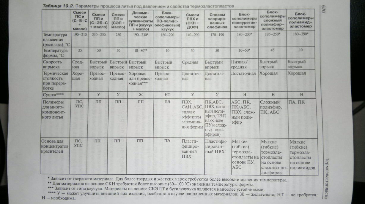

нужен термоэластопласт , Твердость Shore A: 60, работает в динамике от -50 до +70, нужна адгезия к АБС или клеям.
где купить?

Galti писал(а):нужен термоэластопласт , Твердость Shore A: 60, работает в динамике от -50 до +70, нужна адгезия к АБС или клеям.
где купить?
Как показывает опыт, тэпы на основе SEBS, SBS и EPDM не клеются - сказывается наличие полипропилена в них. Пробовали EPDM клеить цианоакриловым клеем с праймером - результат средненький. А еще у некоторых тэпов в качестве пластификатора используется масло, которое после литья детали может выйти на поверхность.

Холден "ТЕРМОЭЛАСТОПЛАСТЫ"
