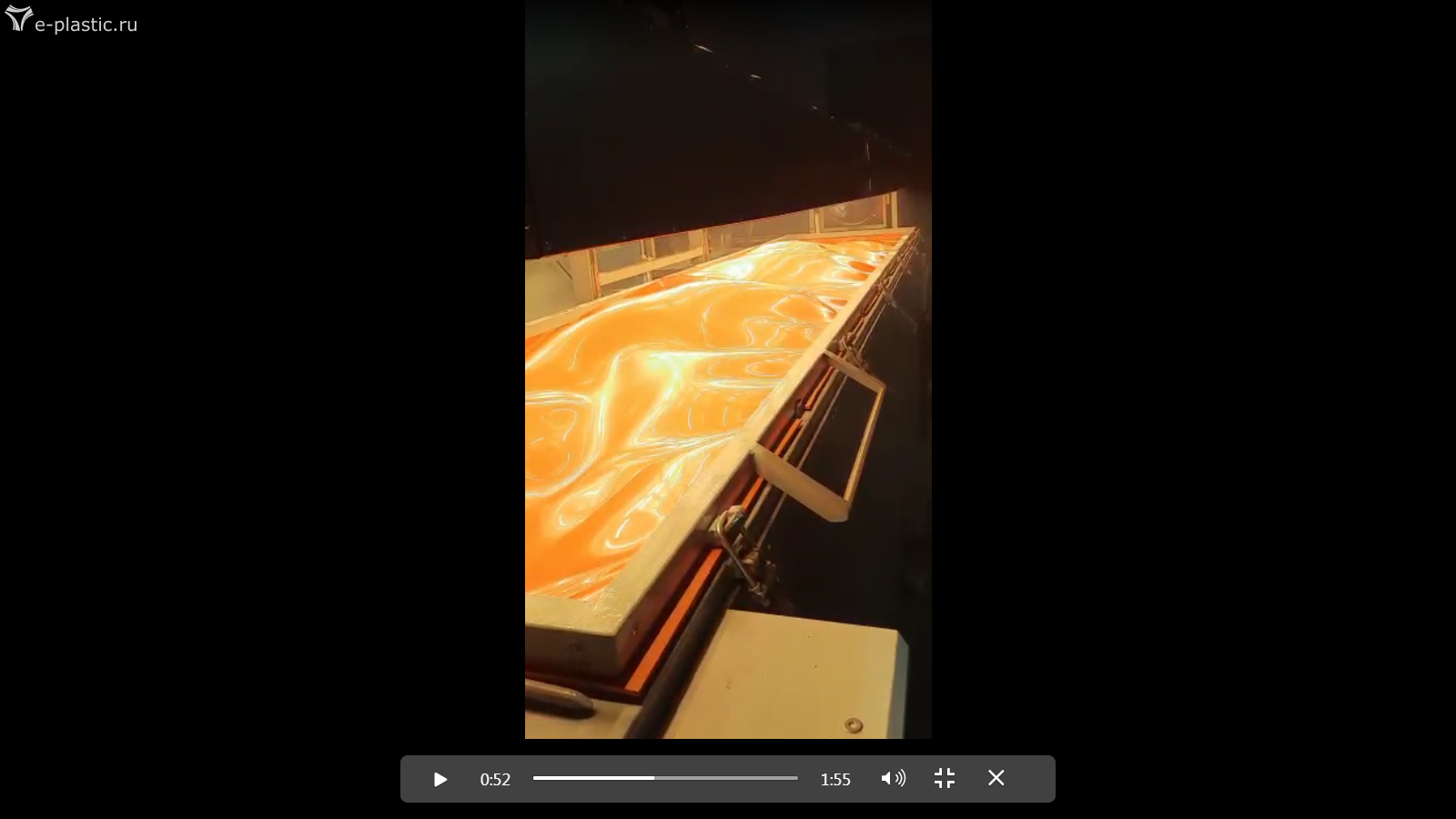

Доброго дня всем! Запускаем производство изделий из ПНД. Возникла проблема при разогреве листа 5мм. Он надувается пузырем, а не провисает и образуются заломы. Раздув не помогает. Лист не прогрет, как я понимаю. Верх листа нагревается, а низ холодный и его вспучивает. Спасет ли предварительный нагрев на бОльшем расстоянии ламп от листа, с последующим опусканием ламп?

Скорость протяжки листа снижайте. Это самое простое решение в данном случае.

Дарья, достал хрустальный шар:
вы хотите из листа сформовать изделие
зажимаете лист в форме и путем нагрева верхней стороны листа
ожидаете, что он размягчится, под действием силы тяжести начнёт провисать и вы получите изделие нужной формы/ или вы раздуваете и хотите симметричные "полусферы"
так?
полимеры обладают низкой теплопроводностью.
на фото - результат неравномерного нагрева
